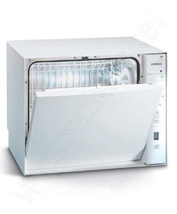

Geachte heer/mevrouw,
Ik zou graag willen weten of er potten en pannen ook hierin gewassen kunnen worden? En moet de aansluiting apart zijn of kan het ook op een wasmachine gezet worden en in dezelfde stopcontact en kraan en afvoer even verwisseld worden van de wasmachine?

In principe kunnen bijna alle soorten pannen in de vaatwasser tenzij vermeld staat dat het niet mag, aluminium pannen gaat vaak niet zo goed.
Apparaten moeten volgens de nieuwe richtlijnen op een aparte groep zitten bij een vermogen van 2000 watt of meer.
Wanneer u een enkel stopcontact gebruik en u wisselt de stekker steeds voldoet u formeel aan de eisen hoewel het geen ideale situatie is.
Dezelfde kraan en afvoer gebruiken is vragen om overstroming, 1 keer de afvoerslang vergeten om te zetten en de boel staat blank, de verzekering gaat dan ook moeilijk doen.
De aanleg van een extra kraan en de aansluiting van de vaatwasser op de afvoer is zo gepiept, dan hebt u het ook goed voor elkaar, een extra groep voor de vaatwasser er bij laten trekken zou helemaal perfect zijn.
