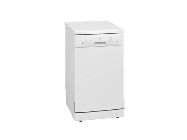

Hallo,
Kan de bovenkant (plaat) worden verwijderd, zodat het een onderbouw wordt???
(Bijna) alles kan
16-08-2010 00:10
Ja, de bovenplaat kan verwijderd worden, aan de achterkant van de bovenplaat zitten twee schroeven aan de onderkant, deze verwijderen en de plaat iets naar voren of naar achter schuiven en optillen.
Meet vooraf of de machine onder het aanrechtblad past, ook qua diepte i.v.m. de slangen.
