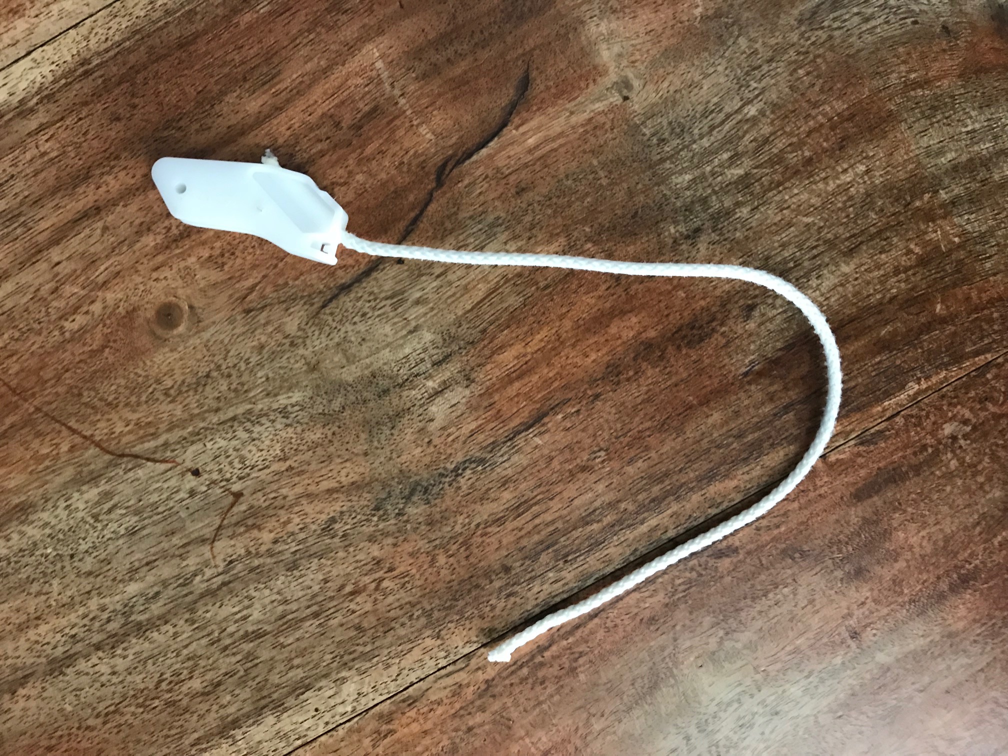

HarryO, dank voor je reactie. Idd een /50 Vaatwasser uitgebouwd , en een van de "touwtjes" hing los. Plastic blokje waarmee touw aan veer zat gebroken. Bij meneer Siemens nieuwe besteld.

Dit site net gevonden, precies hetzelfde verhal bij ons SD6P1S (SX65M007EU / 50), behalve wij hebben twee knappend geluidjes gehad, dus ik ga vooruit dat beide kanten zijn afgebroken. Alvast bedankt voor een wat lijkt de oplossing, ik zal nog een keer posten als het inderdaad het oorzaak was. -Mike

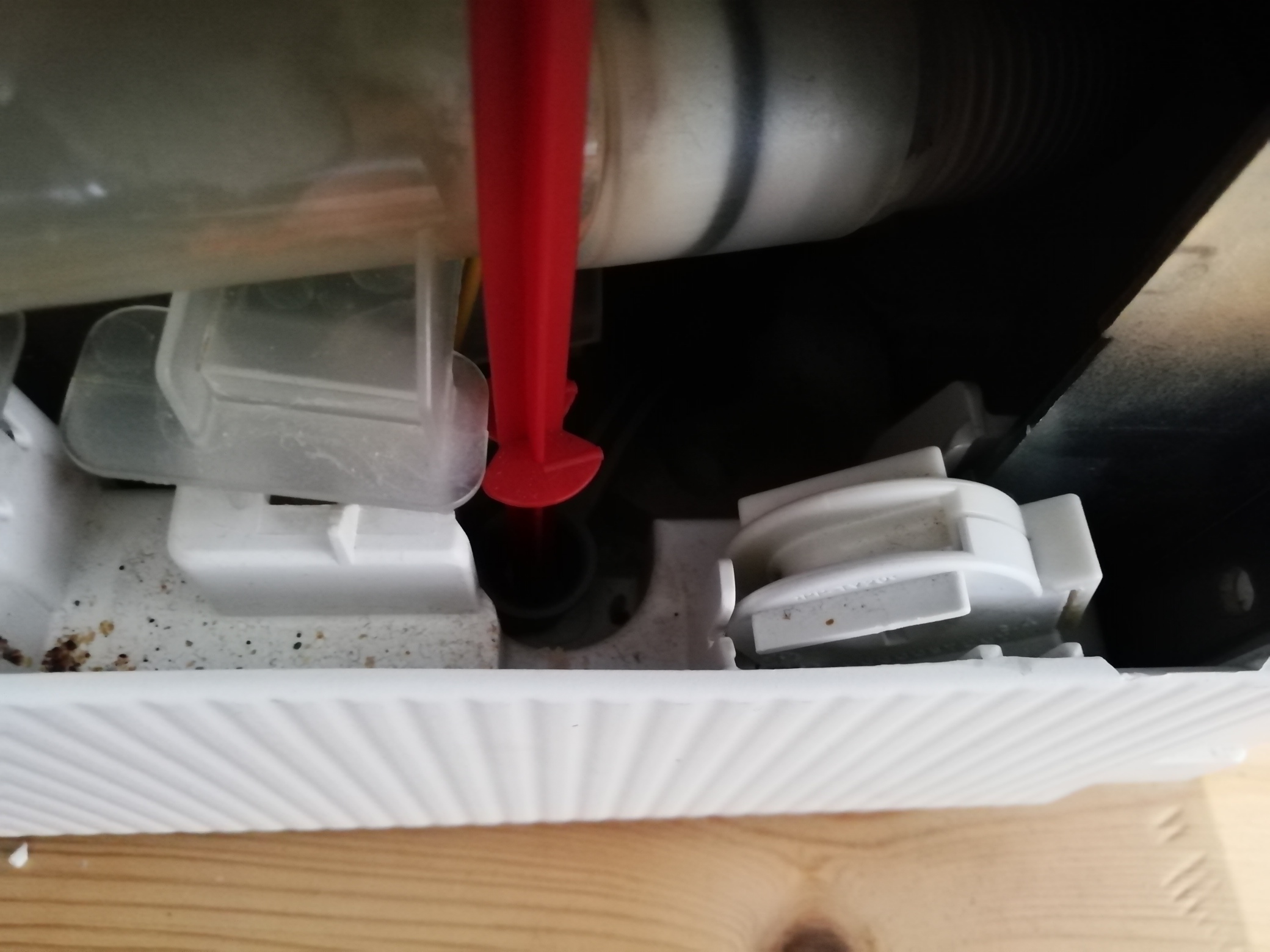

Hetzelfde probleem hier met een Siemens vaatwasser. Ik neem aan dat jullie de zijkant van de vaatwasser zelf bedoelen en niet de zijkant van de deur?

Ik bedoel de zijkanten van de machine, klopt.
Maar niet bij ieder model is de scharnier/spanveer constructie gelijk.
Voor meer hulp alle info uit de deurrand vermelden.
