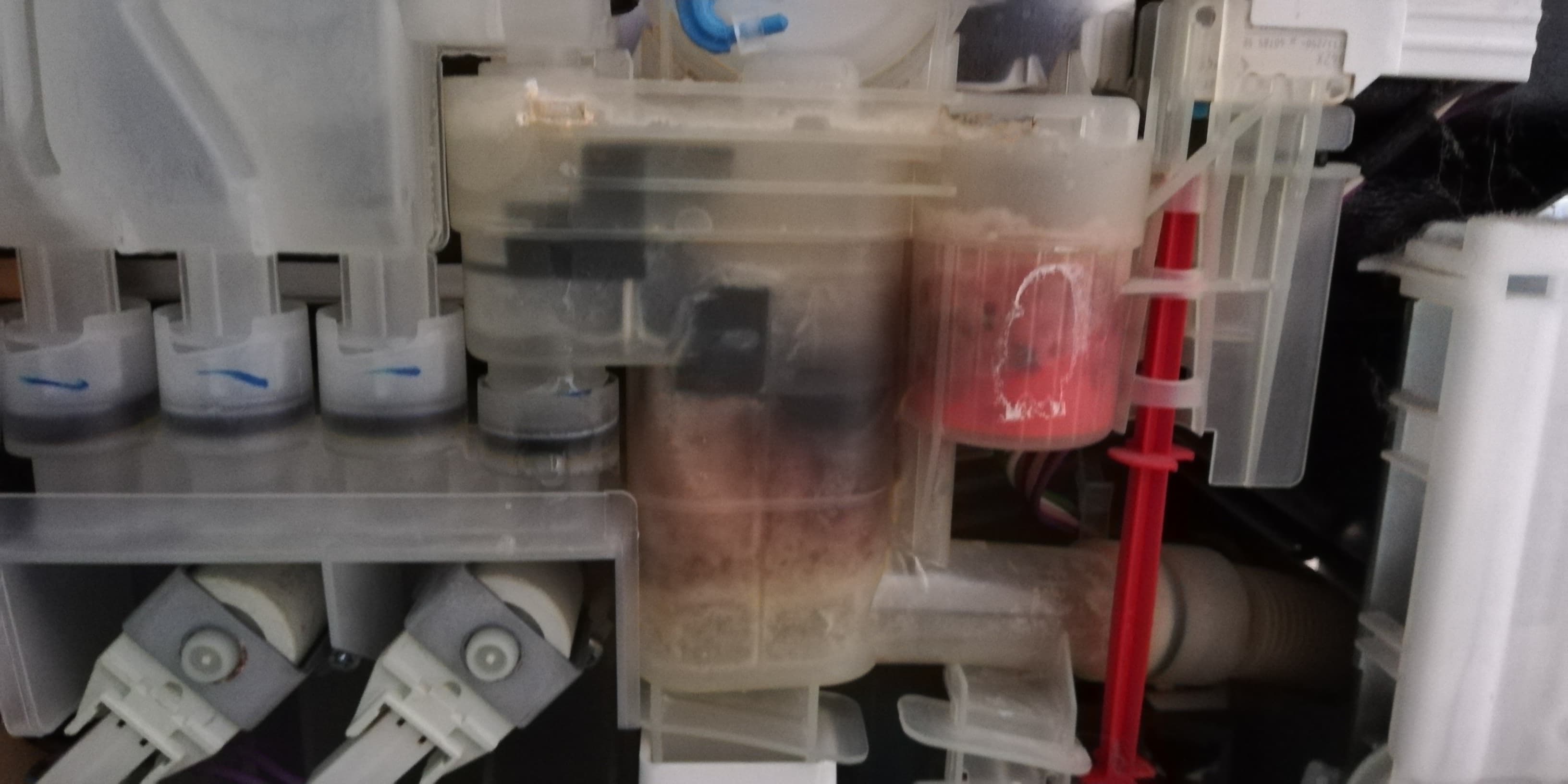

hoi, we hebben een siemens van 2004 die geen water meer krijgt, Hij begint wel met het programma maar geeft geen water. Als je er water in doet, loopt het wel weg. Als je de deur opendoet loopt het programma gewoon door.

Dit is of lekkage of een vervuilde niveaukamer.
Deze zit links in de zijwand

Loopt het programma door of alleen het afpompen ?

het programma loopt in het begin al vast, omdat er geen water in komt, maar hij blijft wel gewoon water vragen.

Check de niveaukamer linksonder
Staat de rode vlotter omhoog?

hallo, ik heb hetzelfde probleem met siemens se64M355 eu/72. Gaf ook geen water en heb slangen schoongemaakt en een vaatwasmachine schoonmaakmiddel laten doorspoelen toen de machine weer water kreeg. Wel linksonder wat water en nu stopt ie niet meer, maar blijft doorgaan met drogen ofzo, terwijl de klok stilstaat. als je hem opent gaat ie ook door. pompt wel water weg. hoe vervang je dat onderdeel links eigenlijk en wat kost het?

Hallo. Door het lezen van verschillende problemen en de reacties, is het mij gelukt het probleem bij mijn vaatwasser op te lossen. Het lag blijkbaar idd aan de "niveaukamer" want die was behoorlijk verschimmeld en daardoor verstopt geraakt. Alles schoongemaakt en ja hoor, hij werkt weer als vanouds. Dankzij dit forum !
