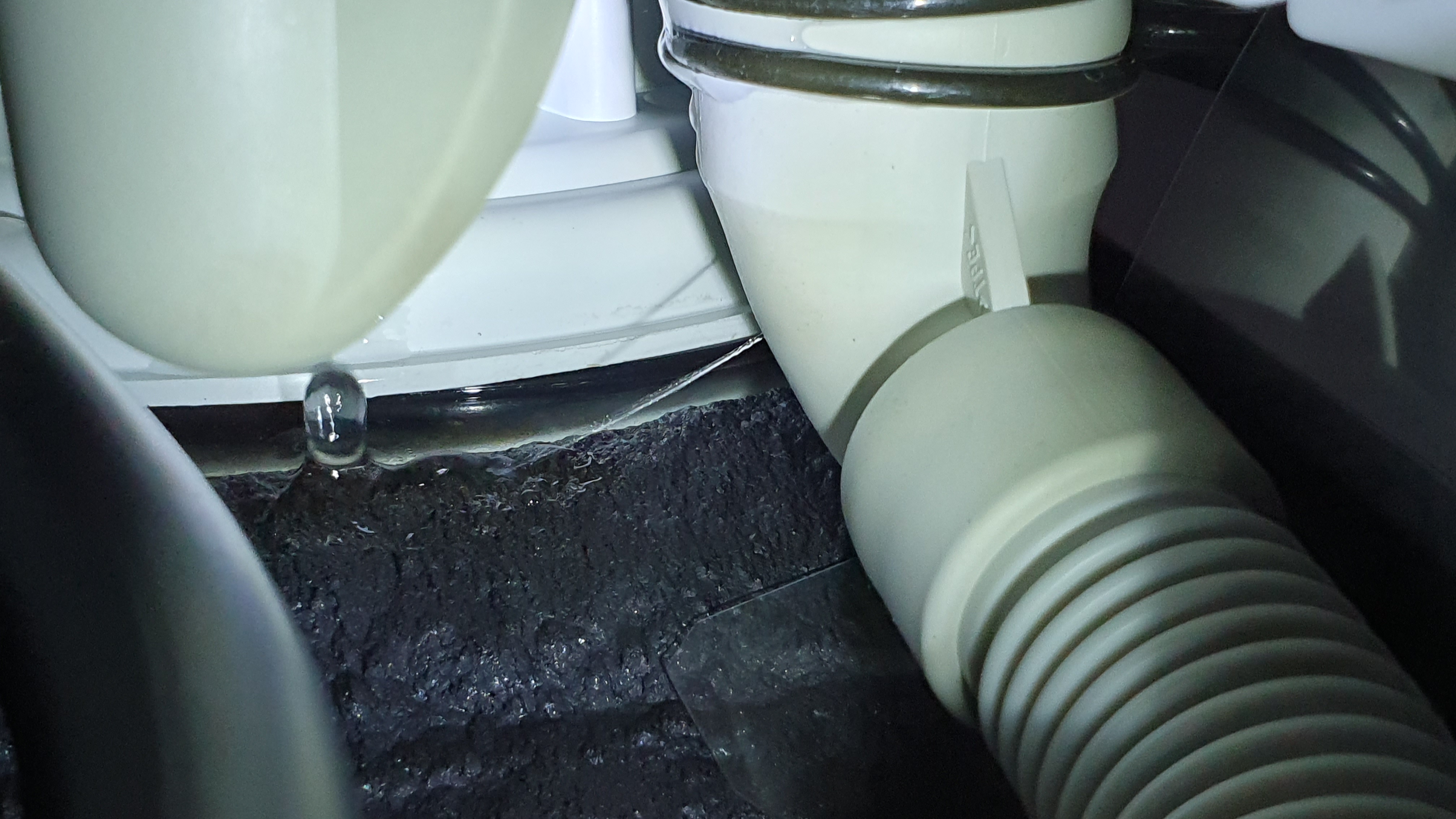

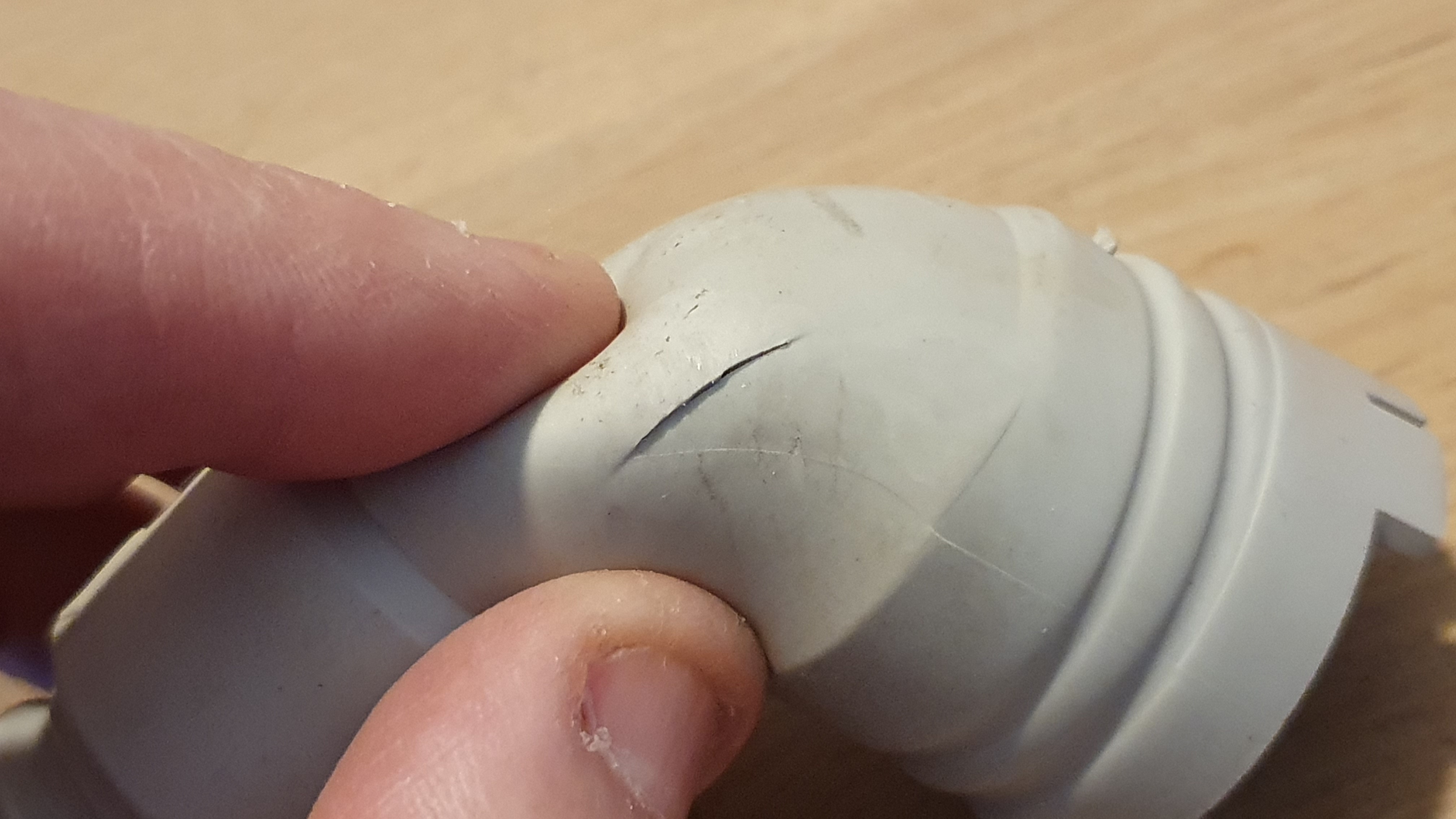

Hallo Allen,
Inmiddels 5 jaar verder.....en kreeg weer drie storings piepjes en de vaatwasser bleef weer afpompen !! Na het uitbouwen bleek er deze keer wel water onderin de machine te staan. Dus de water overstroom beveiliging was in werking getreden. Dit zie je ook doordat de piepschuim witte vlotter de micro-switch indruk en dus activeert.
Het water eruit gezogen en hierna de machine weer gestart...het lek was snel gevonden !
[img][/img]
Het bleek een scheurtje in de haakse tuit van de grijze afvoerslang !
Nieuwe slang besteld (art nr 34201012 bij europart 20 euro) en de machine draaide de volgende dag weer. Groetjes Herman

en foto van het scheurtje in de haakse tuit van de afvoerslang. Die op de afvoerpomp zit.
