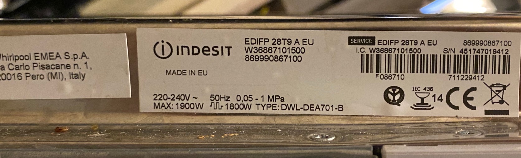

Sinds een paar weken valt onze Indesit EDIFP 28T9 A om de haverklap in storing.
Maar sinds deze week valt hij binnen 5 minuten nadat je het programma gestart hebt al in storing.
Als je de klep van de vaatwasser open doet knippert het aan/uit lampje en staat er op de plaats van het programma foutcode 15.
Weet iemand wat de oorzaak van deze foutcode is?
