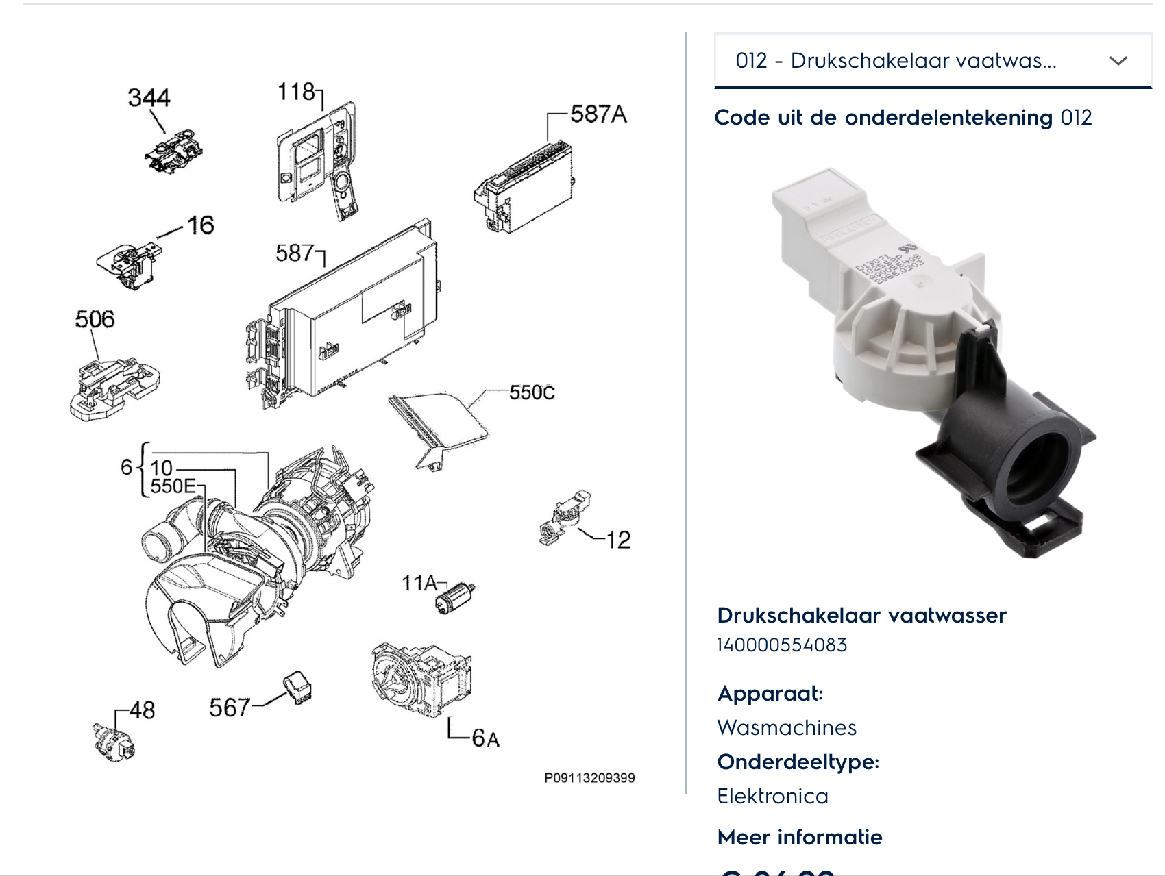

Hoi, Als wij de vaatwasser aanzetten vult hij geen water en gaat hij piepen na een paar minuten. Resetten en stekker uit het stopcontact heb ik al gedaan zonder succes.
Heeft u daar een oplossing voor?

@rawi
Zoek onderdeel 12 eens op en kijk eens of die niet vervuild is
