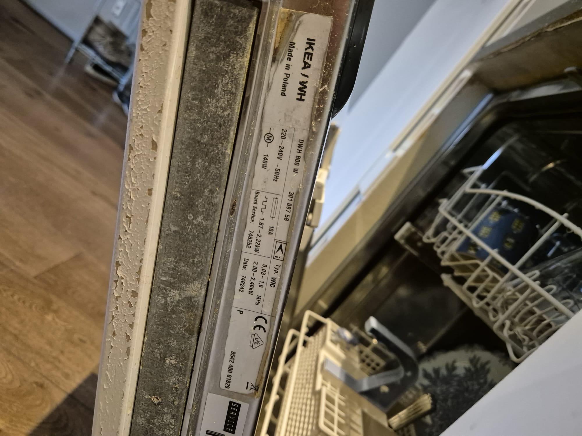

@ maarten, mag ik de gegevens van het typeplaatje op de deurrand, en een precieze omschrijving van wat er gebeurt als hij in storing vliegt.
Hoe vaak piept hij en welke lampjes knipperen?

Hi,
Dank voor je reactie.
Hij liep eerst een half uur nadat die ging piepen. Dan was het S knopje rood. Ook af en toe is het andere knopje rood, het zon knopje. Volgens mij heeft dat te maken met het zout en glansmiddel, wat is toegevoegd.
Echter nu branden er geen rode lampjes meer maar gaat die wel piepen na enkele minuten. Hij blijft eigenlijk oneindig piepen totdat we de deur opendoen.
Ik heb de bodemplaat al eerder drooggemaakt en het filter tweemaal losgekoppelt. Zijn er nog andere dingen die we kunnen proberen?

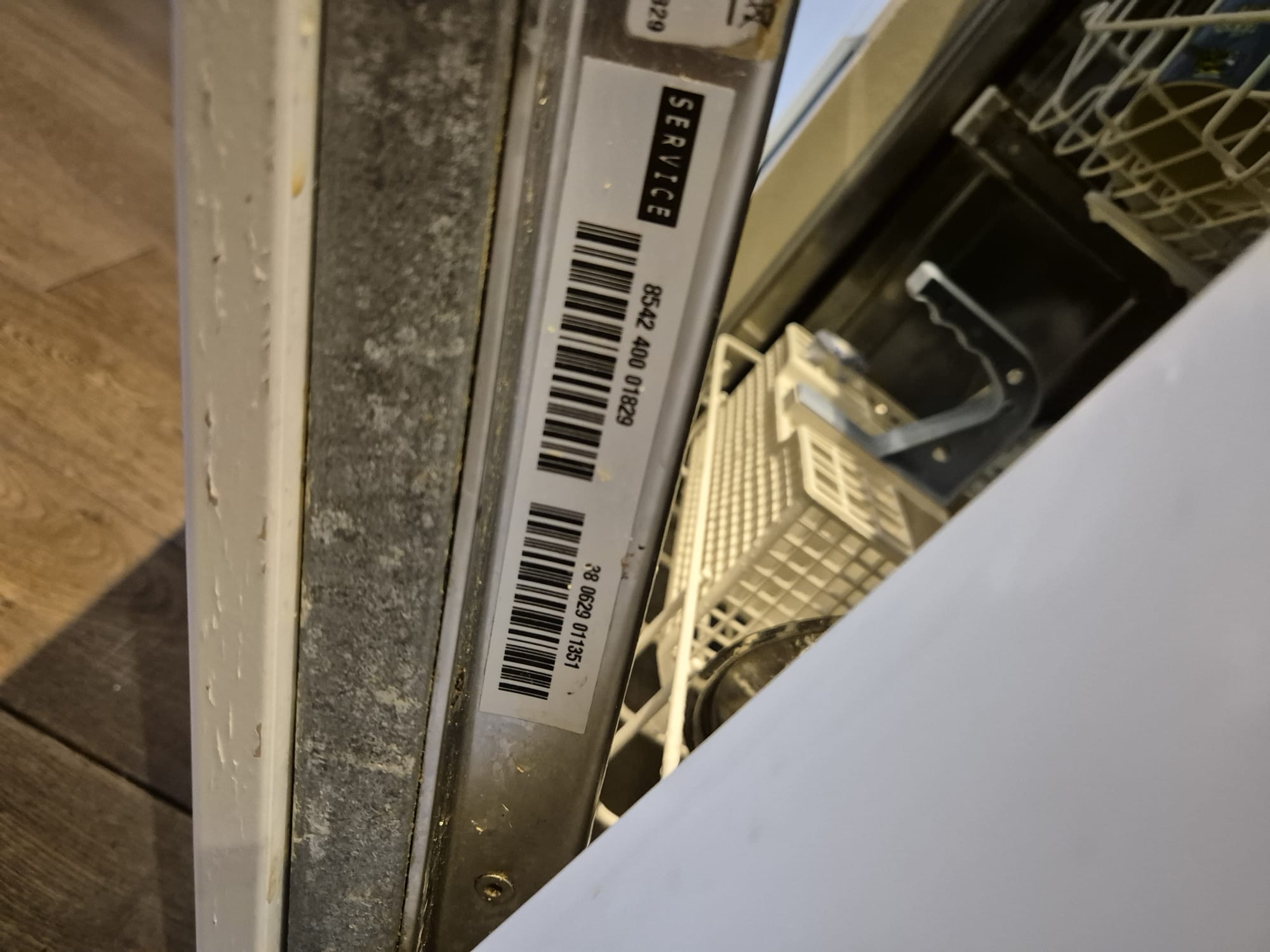

Ik heb nog beide foto's hier toegevoegd als bijlage. van het model.
