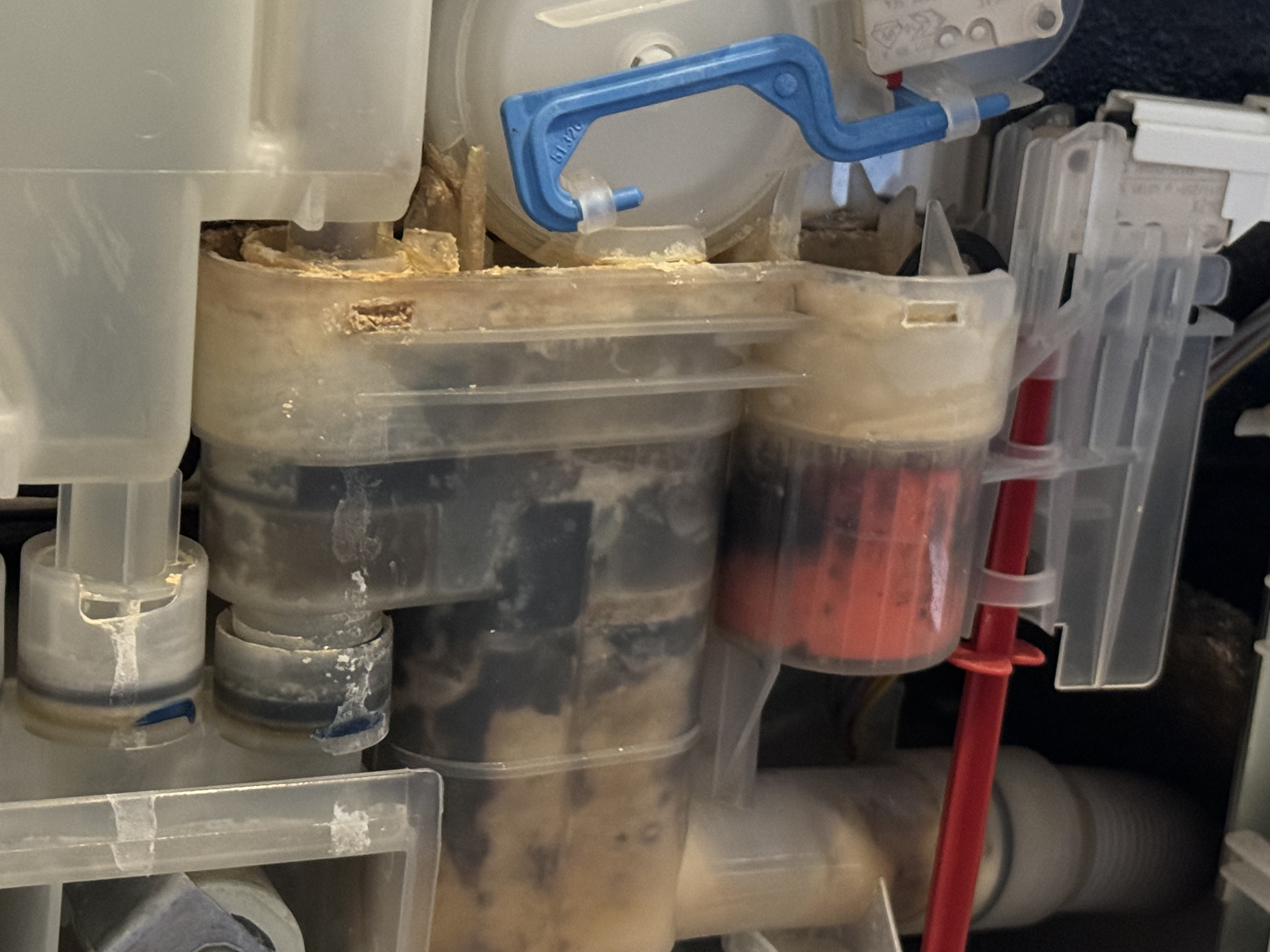

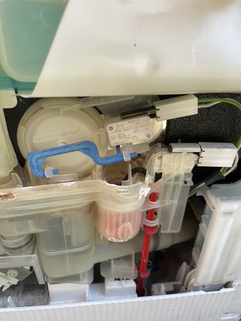

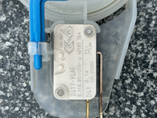

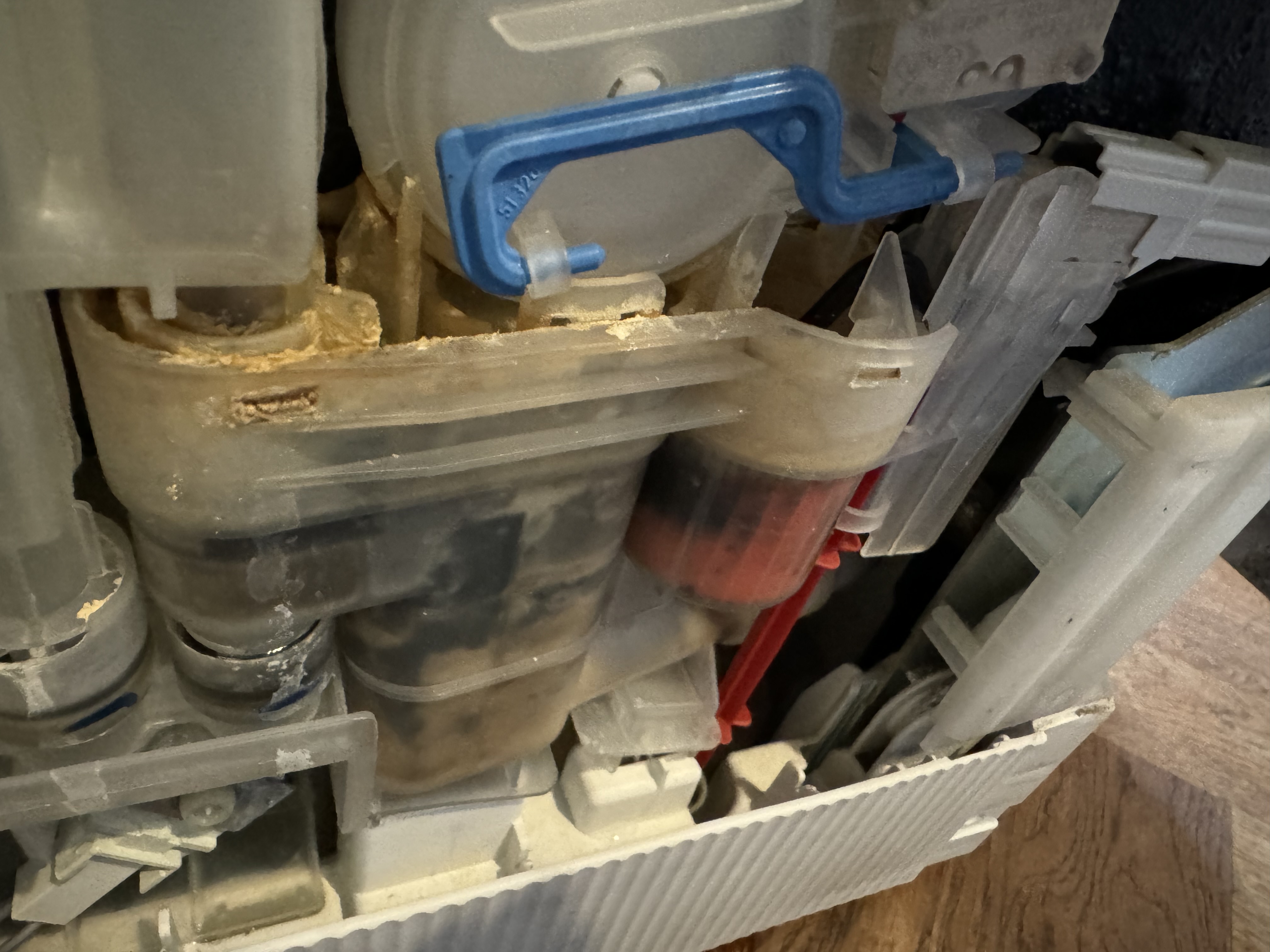

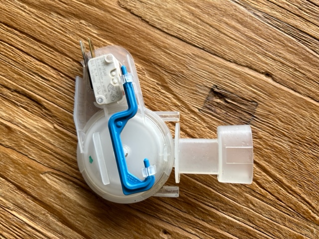

Wel een vraag. Bij het demonteren brak ik een blauw heveltje af. Zie foto. Wat is de functie van dit onderdeel?
Alvast bedankt
Alvast bedankt

hierbij de foto's

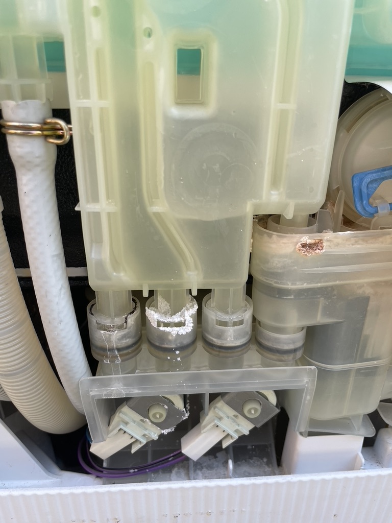

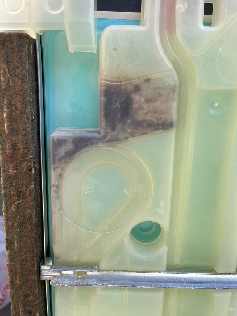

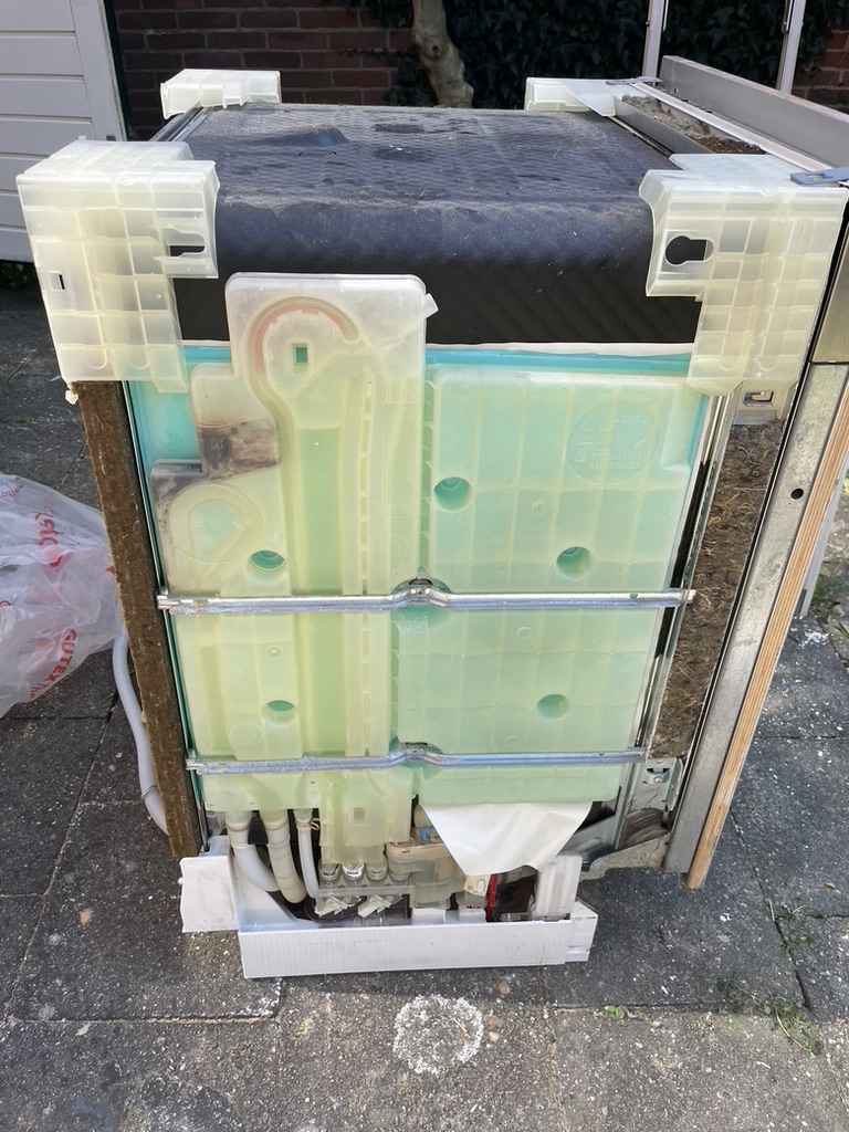

Zit zelf met een vergelijkbaar probleem, ook Siemens vaatwasser die blijft pompen alleen bij mij lekt er wel water in de bak. Nu is de vraag waar de lekkage vandaan komt en hoe ik dit kan oplossen. Het model is SL65A590/13.
Ik heb de zijkant er vanaf gehaald en het labyrinth zit er vies uit, hetzelfde geldt voor de vier zuigertjes onderaan, uit eentje lekt een klein beetje water als ik een programma draai. (Zie bijgevoegde foto's.) Kan het zijn dat de lekkage komt doordat dit zo vies is?
Daarnaast heb ik de kuip volgegooid met water om te kijken of die lekt, dat was niet het geval.
Zijn er nog andere onderdelen die kunnen lekken? Ik heb ook geprobeerd om de onderkant eraf te halen maar dit lukte niet, mocht iemand daar een handleiding voor hebben graag.
