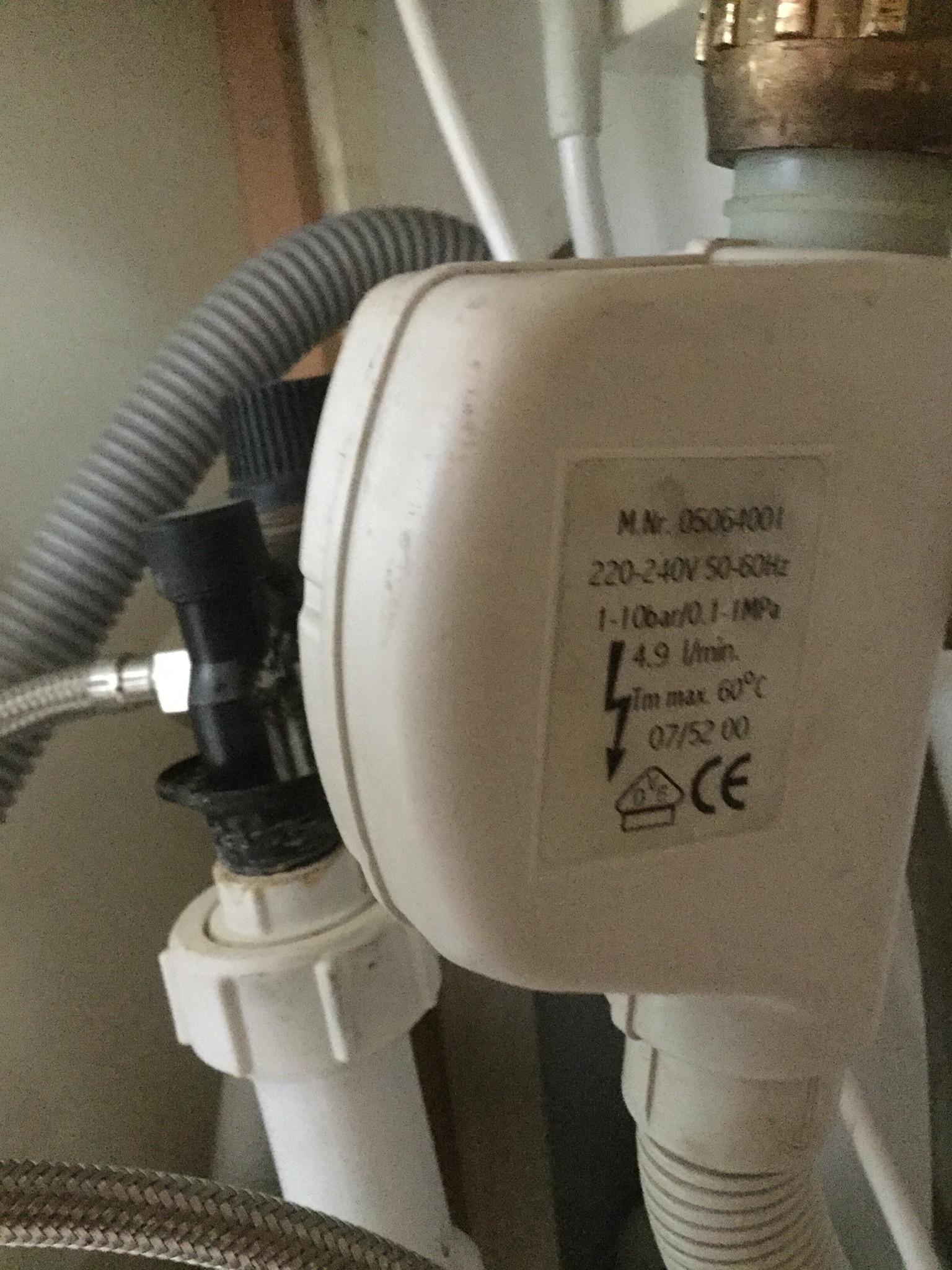

Ik heb t zelfde probleem met mijn vaatwasser als door Jan de Keersmaeker gemeld (16/6/2018
Mijn miele is van sept 2002.
Modell G 658 1 VI type HG 01 nr 26/ 63495247
Ik heb ook t zelfde onderhoud er aan verricht. Geen resultaat.
Het lampje water toevoer afvoer knippert in rood, een paar minuten na inschakelen.
Ik heb reeds:
1. Het pomphuis schoongemaakt .Wieltje draait mooi in t rond
Er staat zoals altijd een klein beetje water in de spoelruimte.
2. De filter van de watertoevoer uiteen gehaald en gereinigd.
Kwam geen vuil af.
Verder nog diverse onderdelen gereinigd
3. De motor draait maar er komt geen water de machine in.
Zit hier misschien ook een defect in t waterslot?
Heeft t nog zin om hier zelf een nieuw waterslot op te (laten)zetten?
Geen idee wat de kosten zijn.
Hij heeft t tot voor kort nog prima gedaan.
Graag uw reactie Henk van Luttikhuizen
