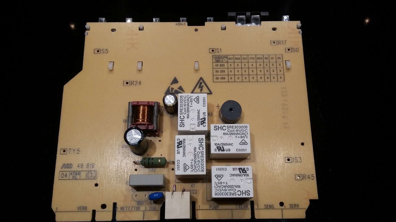

Een contractpen van de deurschakelaar is zwartgeblakerd. De pcb ziet er aan de groene kant prima uit, maar ik moet nog even puzzelen hoe ik m uit de kunststof houder krijg.
Edit:gelukt
De witte kant van de pcb ziet er netjes uit. Op de groene kant zit er toch in 1 van de smd triacs een krater...
Edit:gelukt

https://i.postimg.cc/d09MkL9n/20181214-190031.jpg
https://i.postimg.cc/3xsrC4mT/20181214-213823.jpg
https://i.postimg.cc/KzynVYSX/20181214-215218.jpg
Voor achter en zwartgeblakerd contact
2018-12-15: hmm waarom kan ik geen nieuwe reactie meer plaatsen??? ik krijg mobiel een sql error, en via compu geen optie voor nieuw bericht. Dan maar een edit van dit bericht.
De Triac met krater lijkt hetzelfde type als 4 andere op de pcb (z3m y306), 1 afwijkende triac op de pcb: ph33 /16 bcps3.
pen van de schakelaar is zwart, maar contactvlakken en connector niet, geen andere zwarte sporen.

https://i.postimg.cc/NG1HJBPw/20181215-072406.jpg
Https://i.postimg.cc/T1C2z7Dn/20181215-072253.jpg
Fd 8305 200115

Die triac is naar zn grootje, dat is duidelijk.
Dat zwarte contact, kan je daar verder in de buurt nog iets van zwarte sporen ontdekken?
Anders is het gewoon aanslag die in die 14 jaar is ontstaan.
Als je me het FD nummer geeft kan ik zien hoe oud de machine is.
Staat er nog iets van tekst op die andere triacs?
Het lijkt alsof er een paar dezelfde op zitten.
Je kan altijd proberen er een nieuwe triac op te zetten, die zijn niet zo duur.
