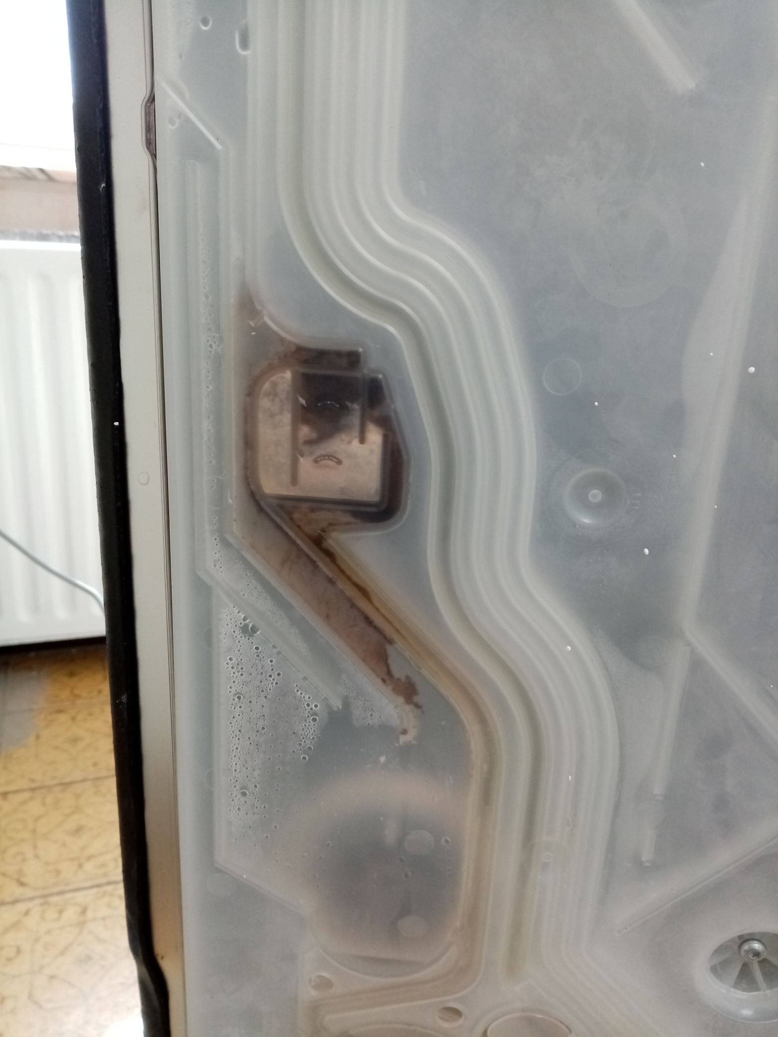

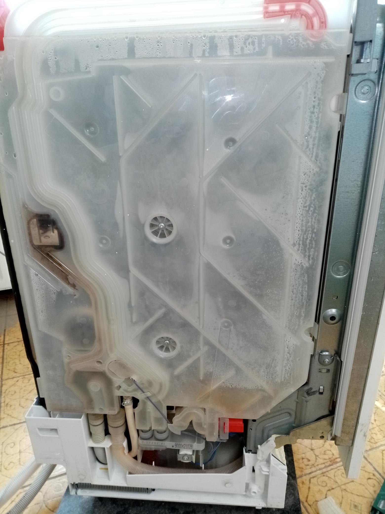

Gisteren heb ik geconstateerd dat er onder de vaatwasser water lekt. Het loopt naar de onderste vlotter toe. Het is een klein plasje per wasbeurt. Bij nadere inspectie zag ik dat de rand van het plastic pompbuis dat tegen de onderkant van het binnenwerk zit nat was. Als ik de rand met een schroevendraaiertje een heel klein beetje naar beneden duw dan Ie je het water uit de vaatwasser weglekken.
Is dit een onderdeel dat kan vervorm door 9 jaar gebruik a 7 wassbeurten per week? Door vervorming zal de afdichting niet goed meer werken. Of is de afdichting tussen de “spoelbak” en het pompbuis zelf iets dat kapot kan raken?
