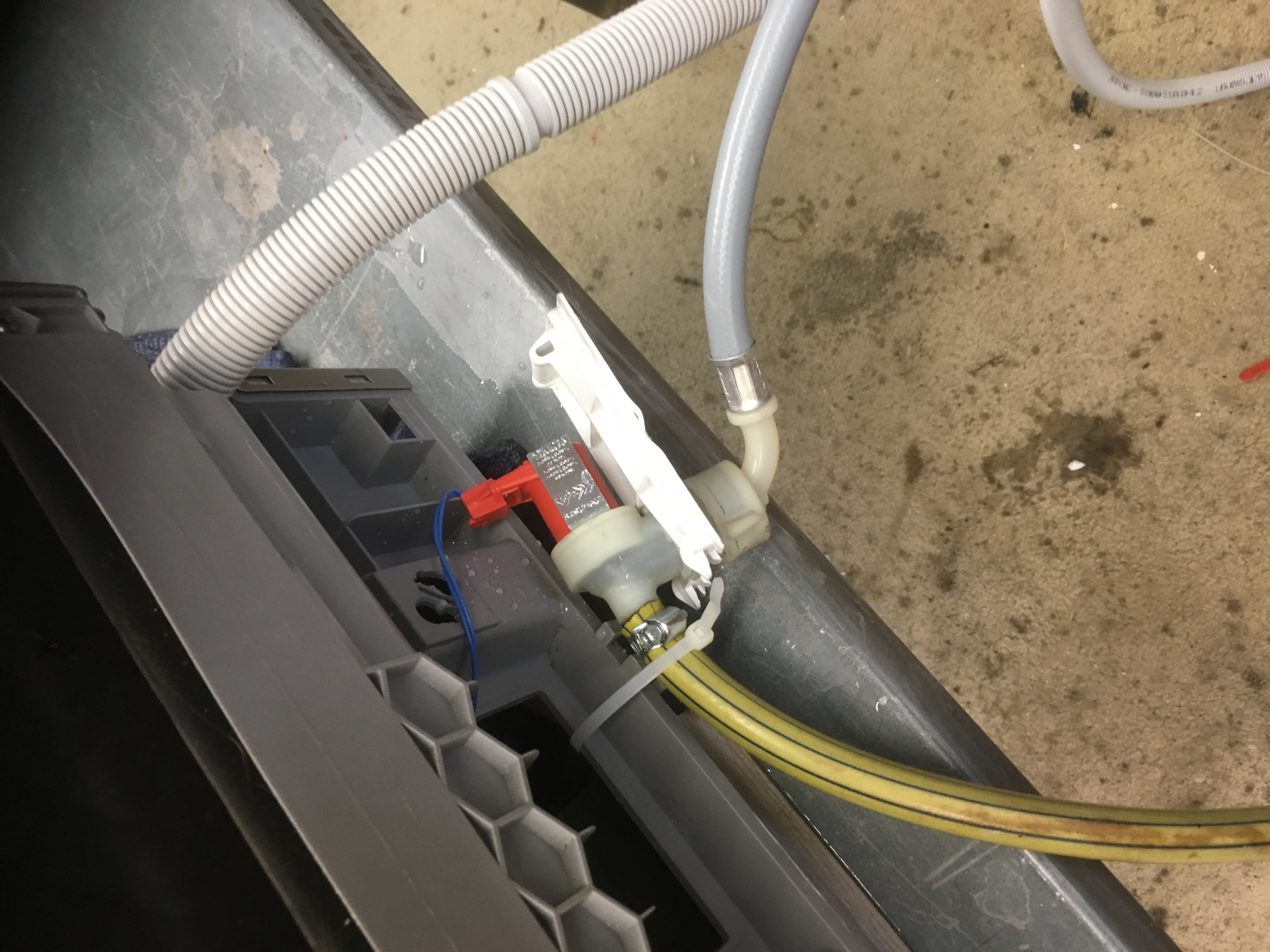

Ik heb hier een Bosch vaatwasser SKS51E18 EU. Dat is een tafelmodel. Daarvan gaat na paar minuten lampje ""Water probleem"" branden en stopt machine.

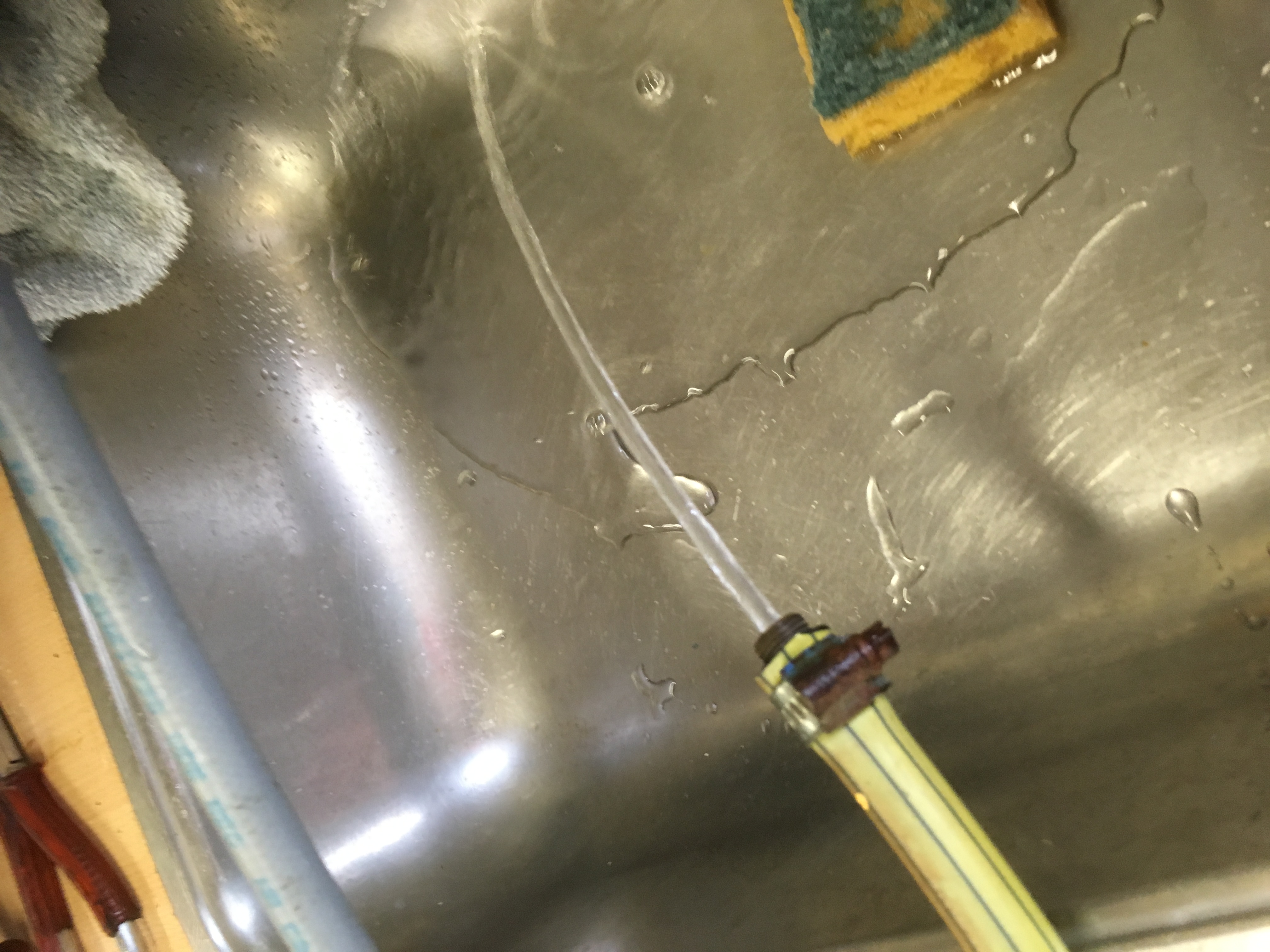

Waterventiel werkt zo te horen. Meet ook goed door, 3,7 Kohm, En 220 volt op de klep geeft klik. zeggen.Een test wijst uit dat er voldoende water door de klep komt.

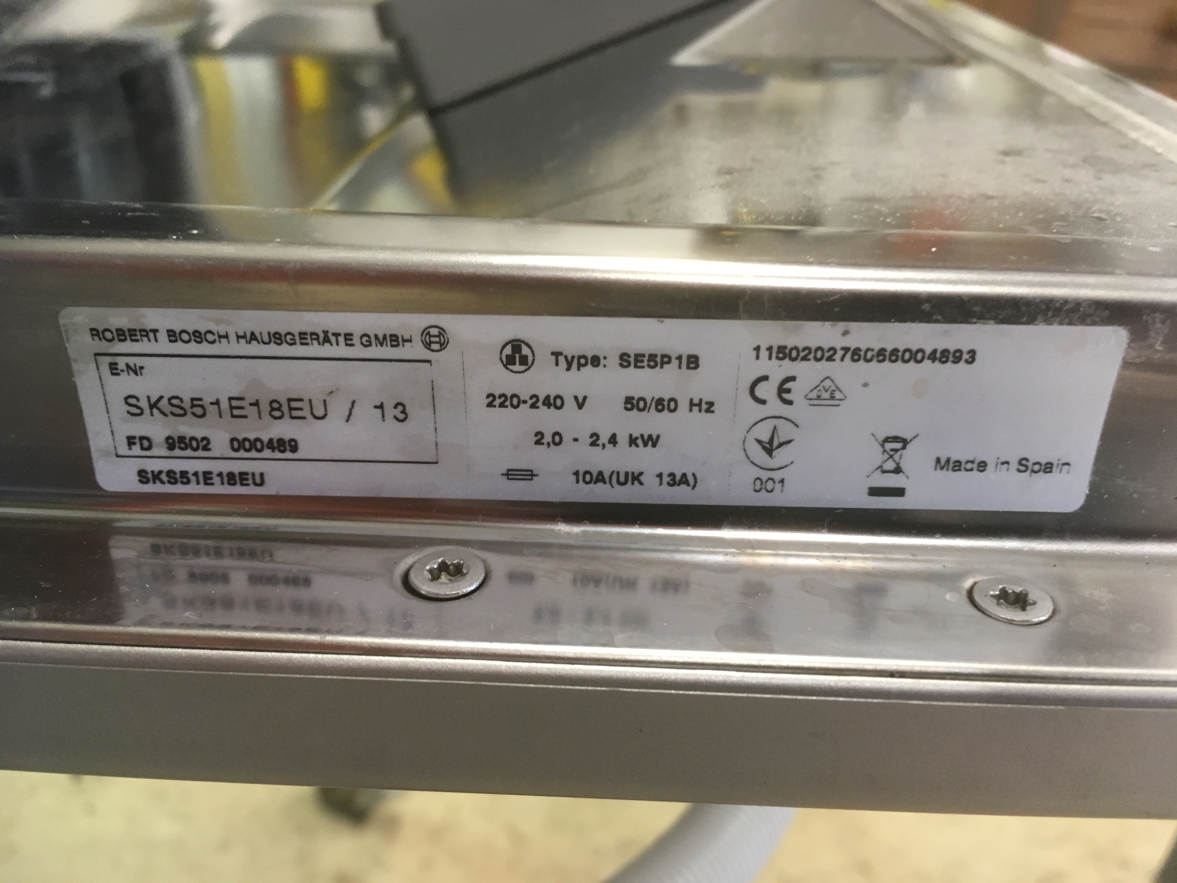

Mag ik het volledige E-nummer?
Incl de 2 cijfers achter EU/

Volledige nummers zie bijgaande foto.Mits mee gekomen. Voor de zekerheid hierbij ook.
SKS51E18 EU / 13 type SE5P 1B
FD 9502000489
115020276066004893

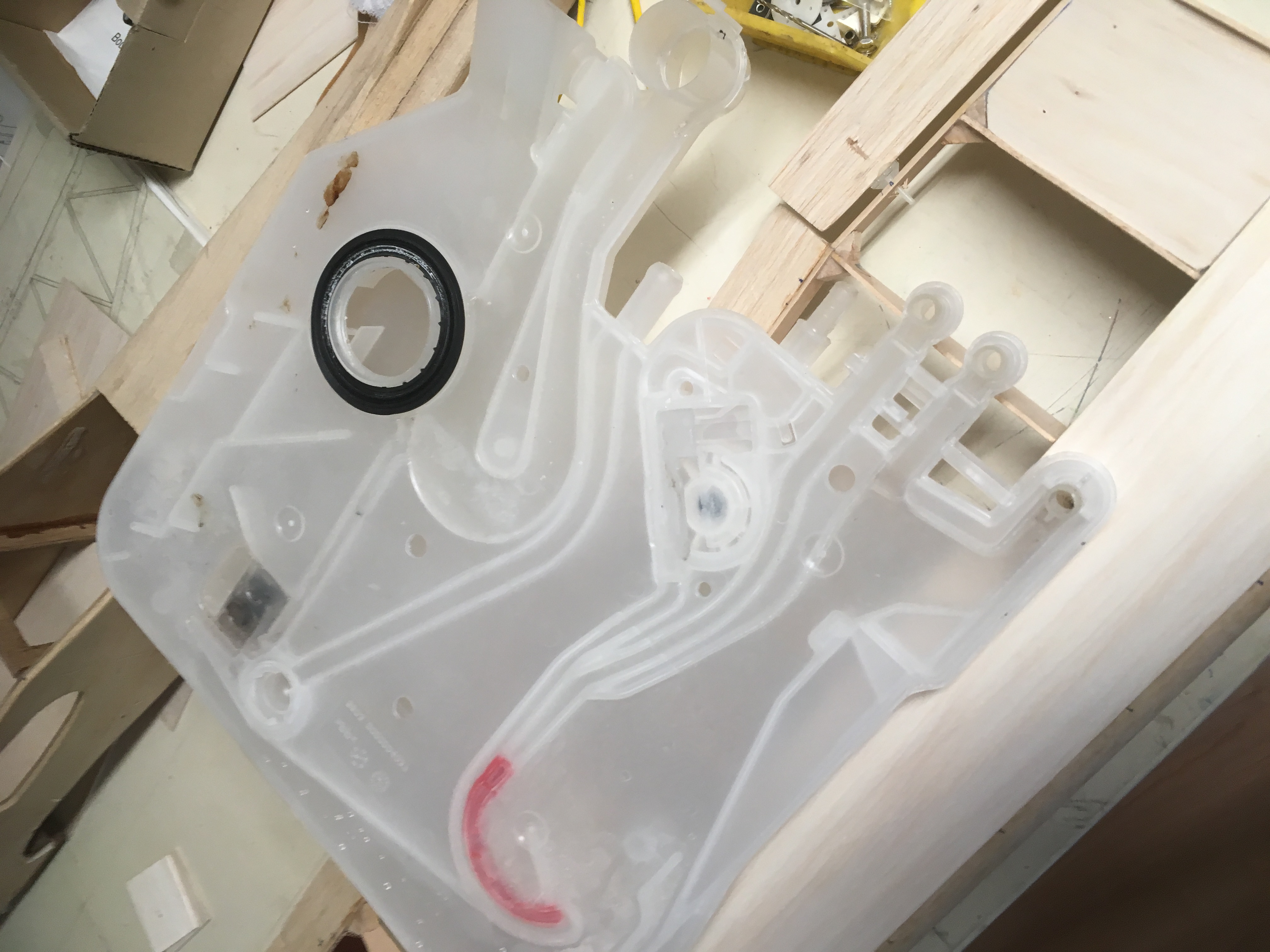

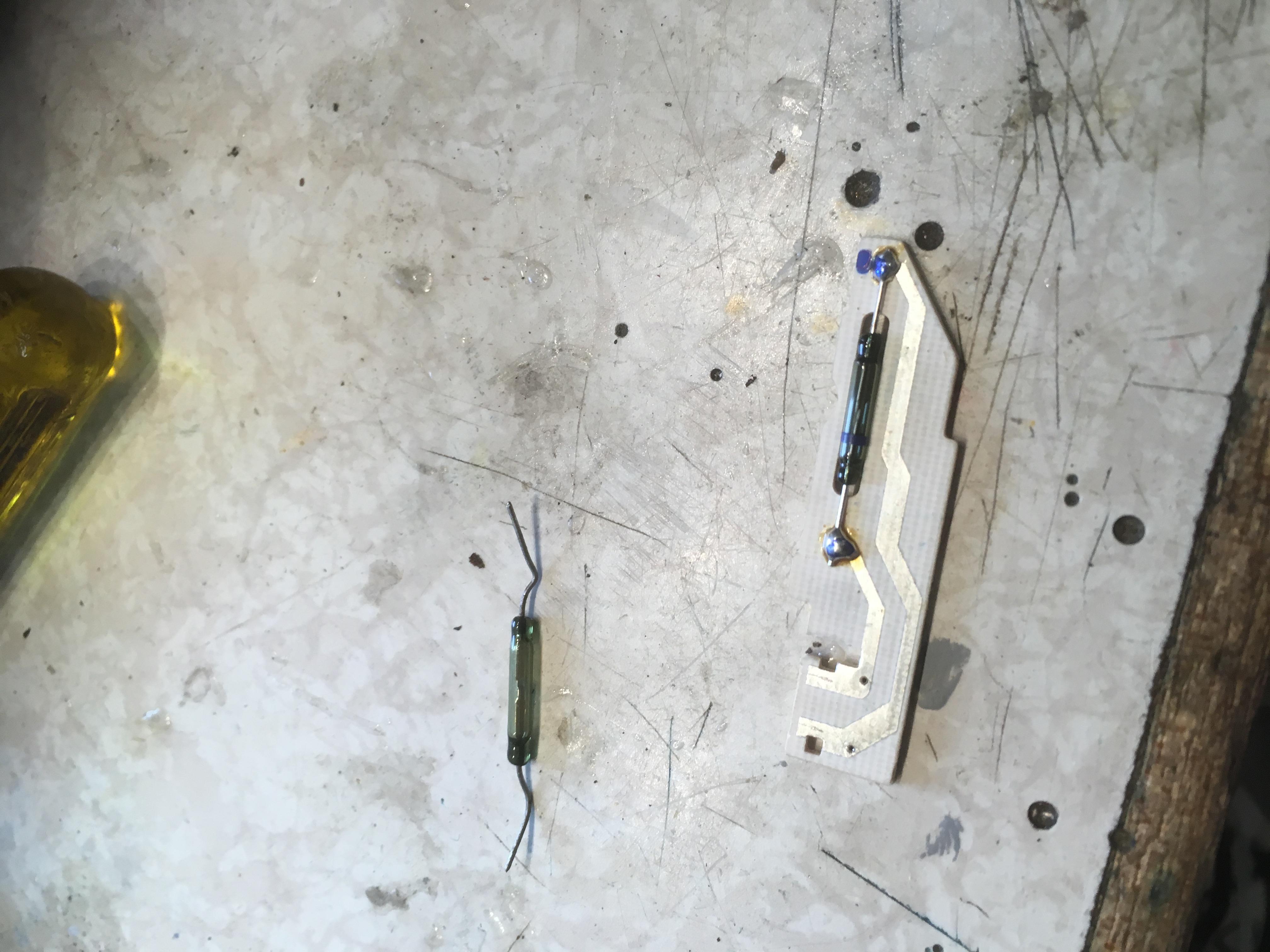

Hij pompt dus af en vult zich met water?
En voordat de circulatiepomp gaat lopen geeft hij storing aan.
Dan kan het zijn dat de flowmeter(onderdeel 405) niet ziet dat er water binnenkomt.
Je kan ook een sodabeurtje proberen

Nou probleem is opgelost hoor. Reed contact van flowmeter post 405! defect,Dank zij je exploded view tekeningen gevonden waar die zit. Ook van plaatselijke witgoed winkel zelfde advies gekregen. Kijken naar schakelaar 405. Dan is het nog hele klus om voorzichtig de hele spoelunit te verwijderen om bij het reed contact te komen. Maar is gelukt. Ik heb nieuwe besteld. (ca. 17,-- euro) Ik zal zeker die hele unit in een bak soda gaan weken. Want inderdaad zie ik ergens wat vuil zitten. Ik had nog een reed buisje liggen (uit jaren 60-70 :-))maar vergeten te kijken hoe origineel erin zat. Van vroeger meen ik me te herinneren dat stand van reed contact ook van invloed is op gevoeligheid. Dus maar een nieuwe besteld. Ik ga nieuwe 405 dinsdag over een week pas ophalen. Want volgende week gaan we naar Normandie de viering rond 75 jaar D-Day meemaken Vandaar. Als alles het weer doet meld ik me natuurlijk wel weer even. Hartelijk dank voor je hulp!

Bij een reedcontact moet je zorgen dat het bewegende deel contact maakt met het vaste deel dmv het magneetje in het rad.
het is inderdaad een preciesiewerkje.
