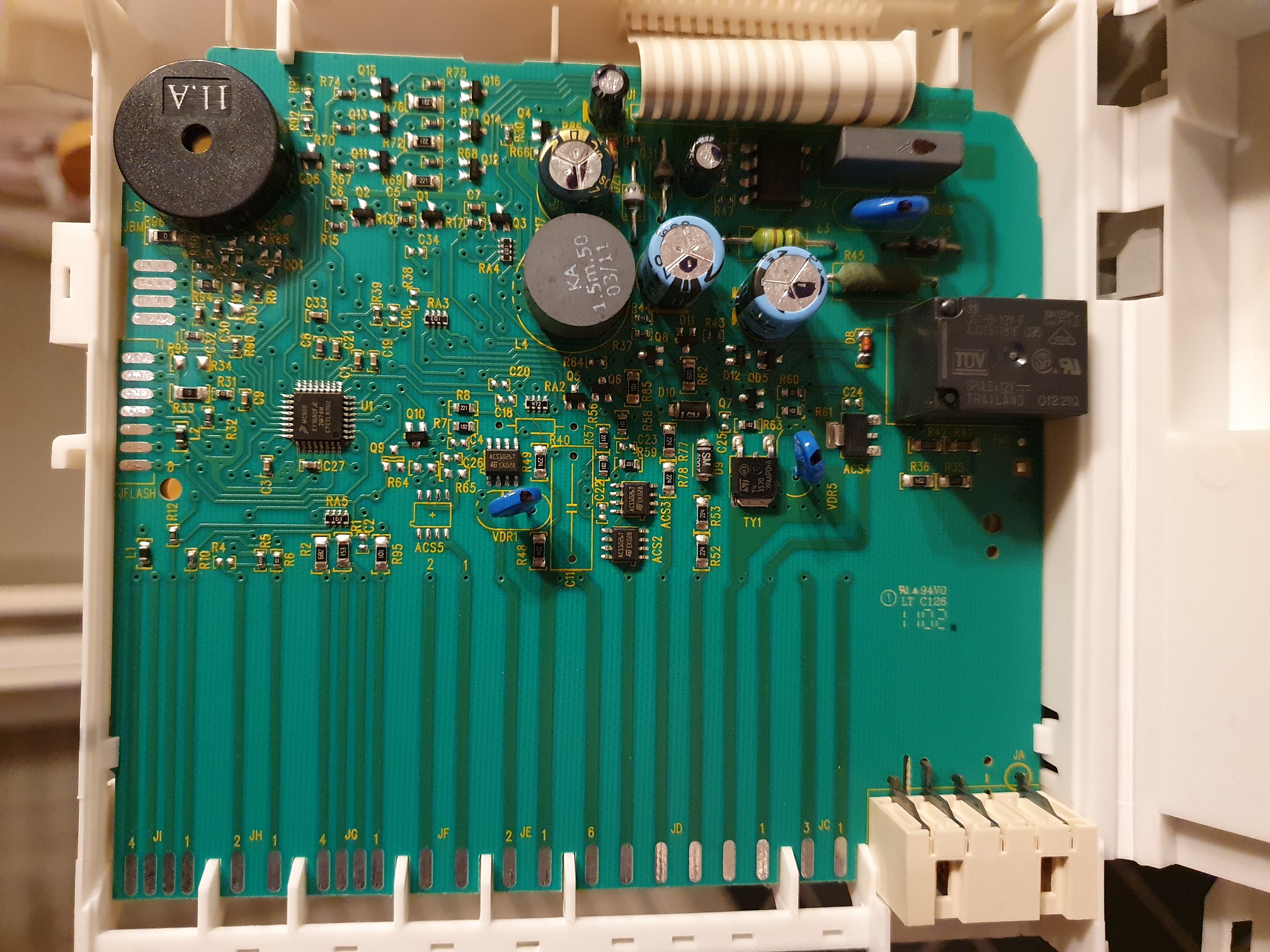

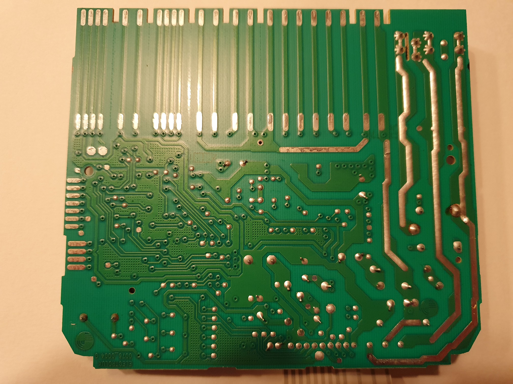

Of je hebt een draadbreuk of het relais is aan het sputteren op de printplaat.
Bouw de printplaat maar eens uit en plaats een paar foto's van de voor en achterkant.
Dan kan ik even meekijken.

Ondertussen warmt hij helemaal niet meer op. Dus heb ik hem even opengemaakt en bijgevoegd zijn de foto's van de voor en achterkant van de printplaat. Is hier iets op te zien?

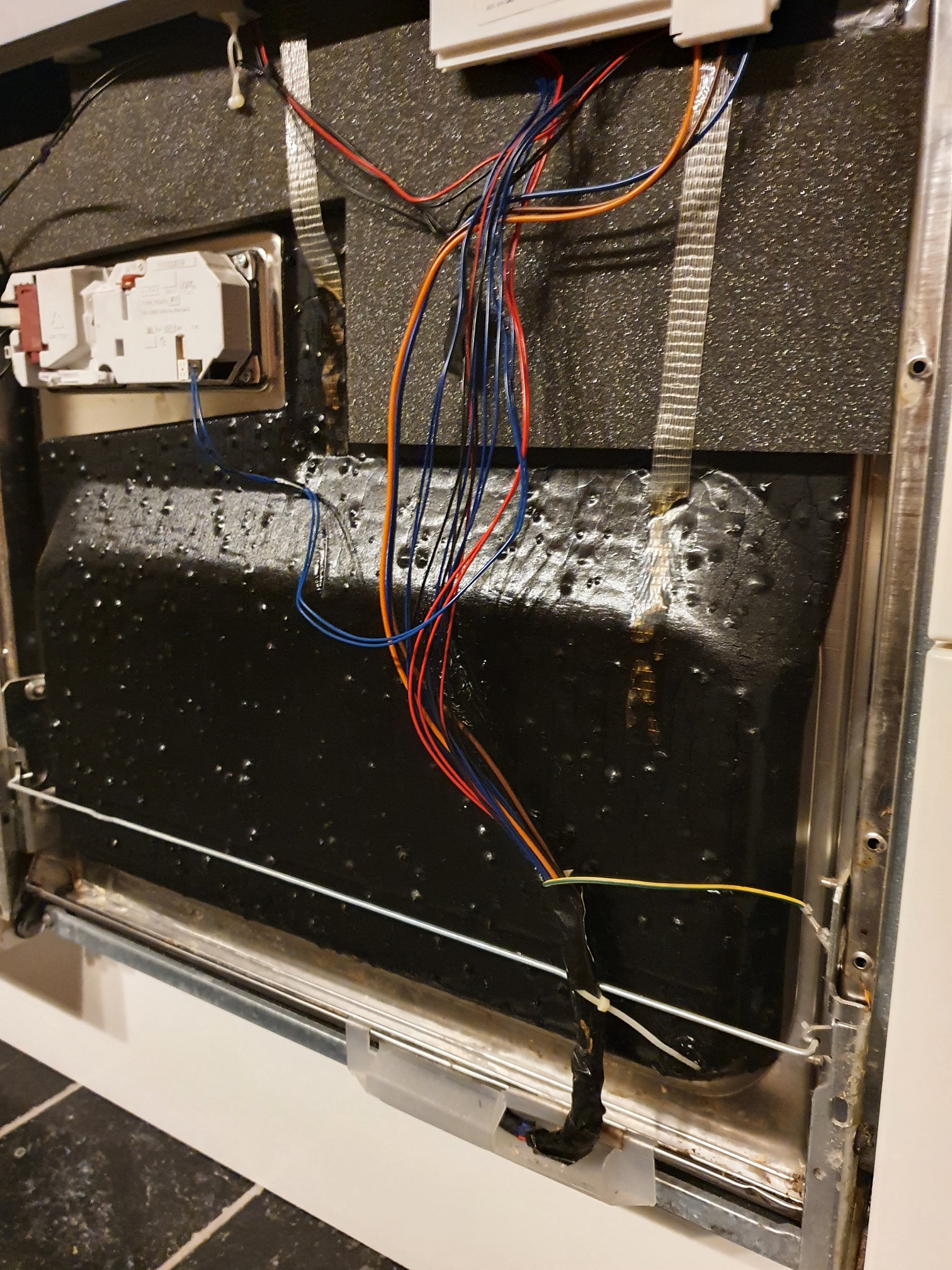

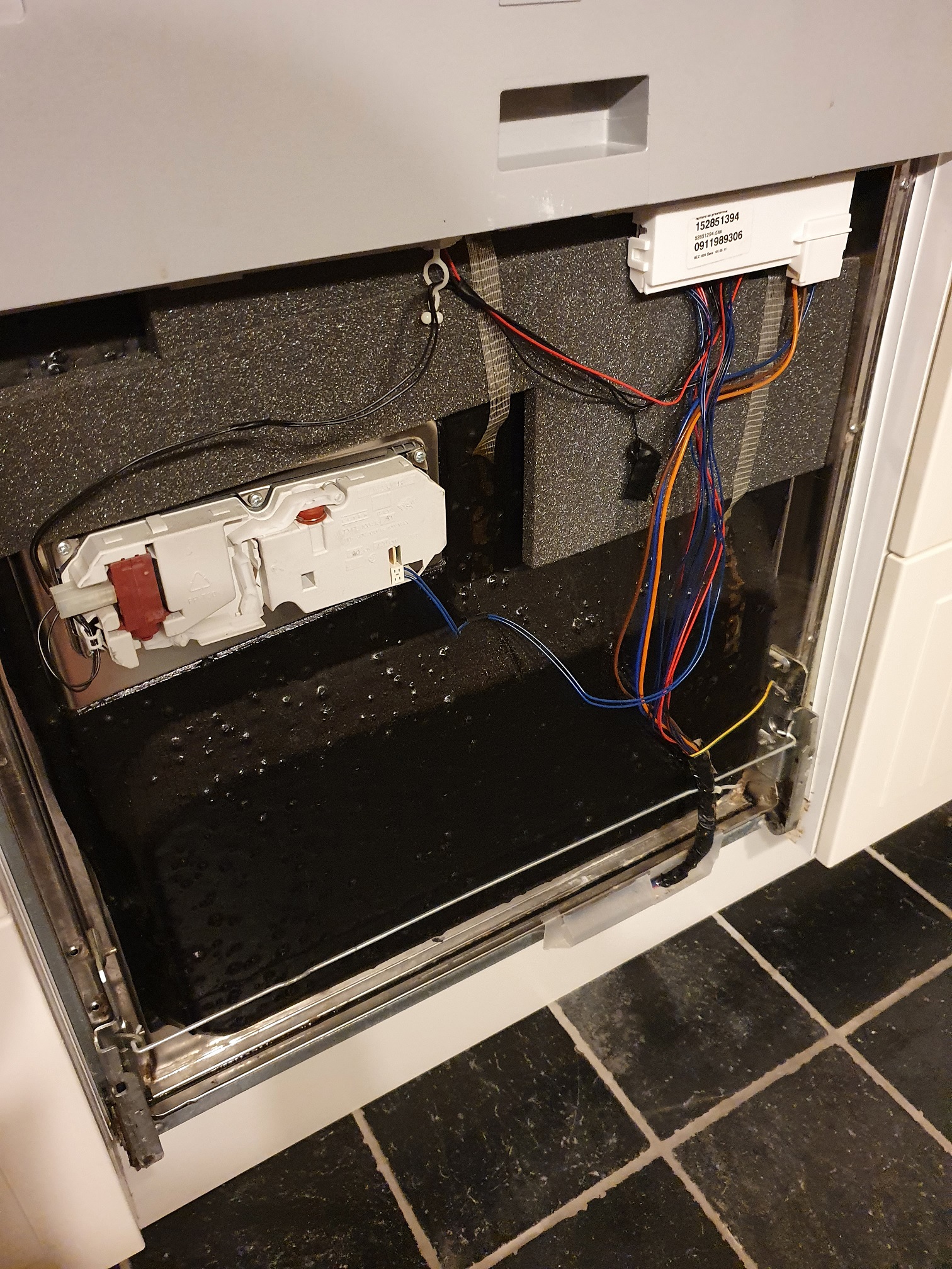

Hier een foto van de voorkant, met de draden zichtbaar. Op het eerste zicht niet echt een probleem te zien (denk ik toch).
Gisterenavond viel me op dat in het begin de vaatwasser goed warm werd (opwarmen van het water?), maar op het einde voelde hij niet warm aan terwijl dit wel zou moeten (droogcyclus?).
Helpt dit om een diagnose te maken?

Die foto's kan ik niet veel mee.
Heb je de bedrading gecheckt op de plek waar hij vanuit de deur de vaatwasser in gaat.
Daar ontstaan de meeste draadbreuken omdat het daar altijd beweegt.

Ja, heb de draden gecontroleerd waar ze de vaatwasser ingaan, maar zag niet direct een probleem. Heb er wel wat ductape rond gedaan (zoals ook op andere plaatsen gedaan was).
Sindsdien heeft de vaatwasser 3 of 4 keer zonder problemen gewerkt. Fingers crossed...
In ieder geval bedankt om mee te helpen gezocht!
