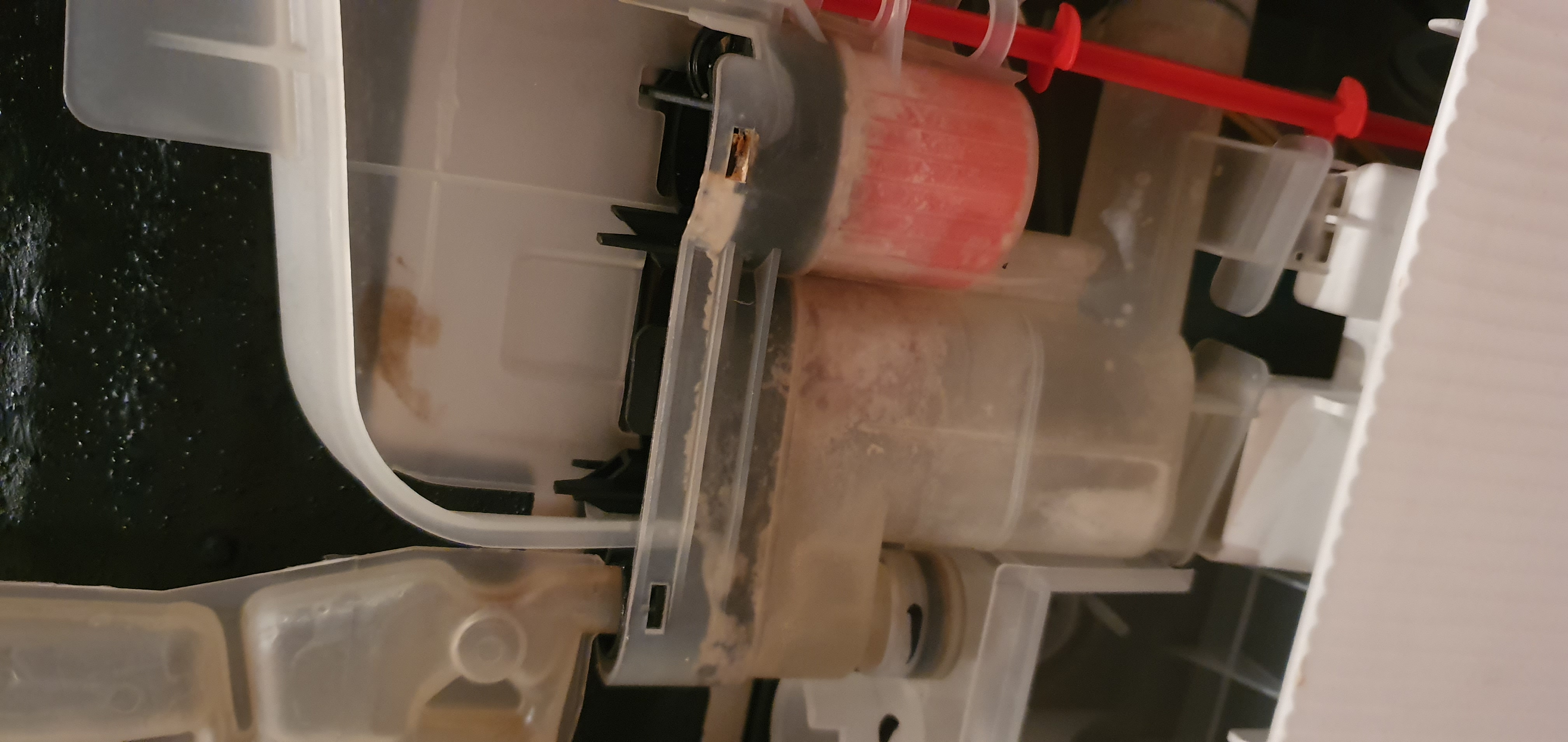

Is dit de circulatiepomp die ik moet demonteren en schoonmaken?
Aan de voorkant zit er bij dit ttoe geen plaat die ik kan verwijderen.
Jasper
17-10-2019 18:15
Zie foto..
