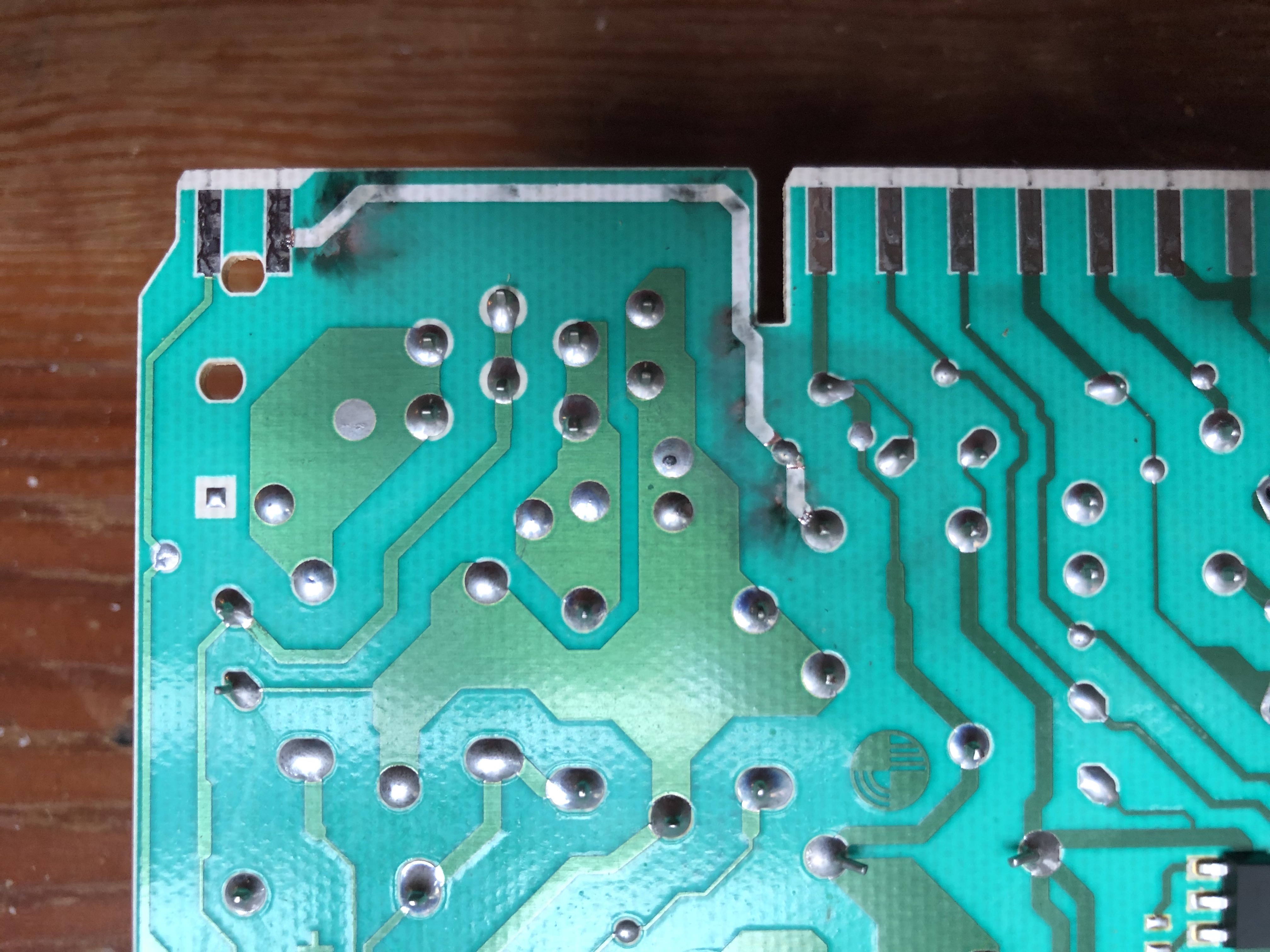

Siemens SL65590/07 is uitgevallen, zeepbakje was nog dicht, er stond wel water in de vaatwasser.
De stop is uitgeslagen.
Met opnieuw onder stroom zetten van de vaatwasser, doet de vaatwasser niets meer.

Haal de printplaat eens uit de deur en plaats er een paar fotos van.
Waarschijnlijk zijn er 2 onderdeeltjes kapot.
Die zijn te vervangen als je kan solderen.

Beste Bennie,
Dank je voor de reactie. Helaas werkt de link niet.
Als aanvulling: Vaatwasser doet letterlijk niets meer, ook display niet...

Ondertussen heb ik online complete modules gevonden. Maar ik zie ook dat het soms met een nieuwe module direct weer fout kan gaan.... Enig idee wat ik kan controleren wat een oorzaak kan zijn, voordat ik EUR 230,- direct " opblaas" :-)

Bijgaand de foto's...
Lijkt me duidelijk inderdaad korstsluiting.
Zijn de printen ook los verkrijgbaar, of enkel als hele sets?
Ik vermoed dat print teveel beschadigd is om op component niveau te repareren?
