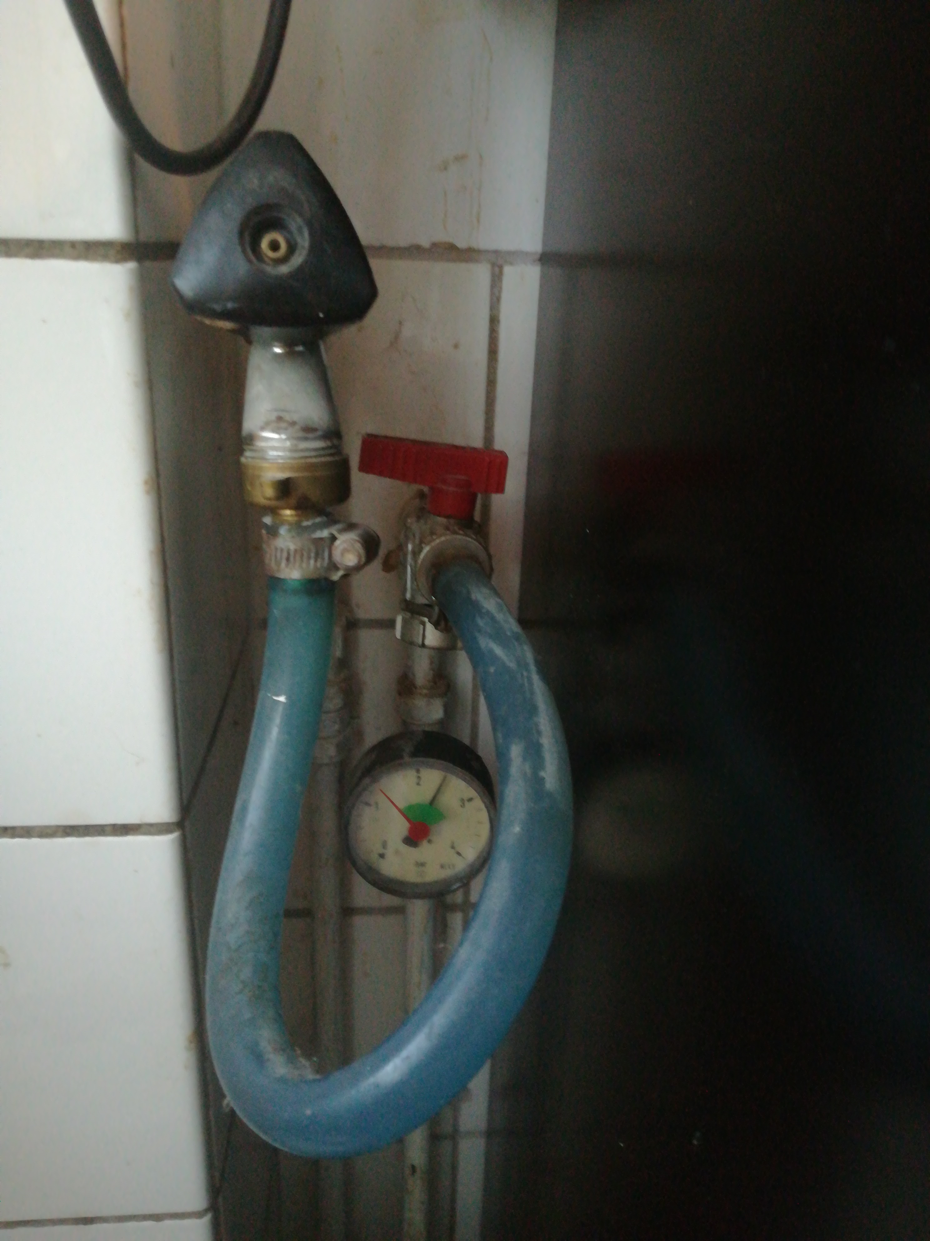

Goedemiddag,
Ook ik kamp met een probleem met de vaatwasser. Na het starten van de vaatwasser zoals ik altijd doe, begint hij na 2 minuten herhaaldelijk te piepen. Ook dit weer ongeveer 2 minuten en dan knipperen de 2e en 3e knop.
Vlak naast de vaatwasser zit een kraantje met een slangetje die weer naar ern andere soort 'kraan' leidt (zonder draaidop, maar alleen links of rechts duwen). Onder deze 2e 'kraan' zit een soort metertje. Ik gok voor de waterdruk. Ik heb geen flauw idee hoe ik kan meten of de druk te laag is en of dit uberhaupt het probleem is....
13-11-2019 16:36
13-11-2019 16:36
Dit lijkt me meer een vulsysteem voor de centrale verwarming.
Anders is het een vreemde constructie voor een vaatwasseraansluiting.
Weet je zeker dat er niet ergens anders een kraan zit.
