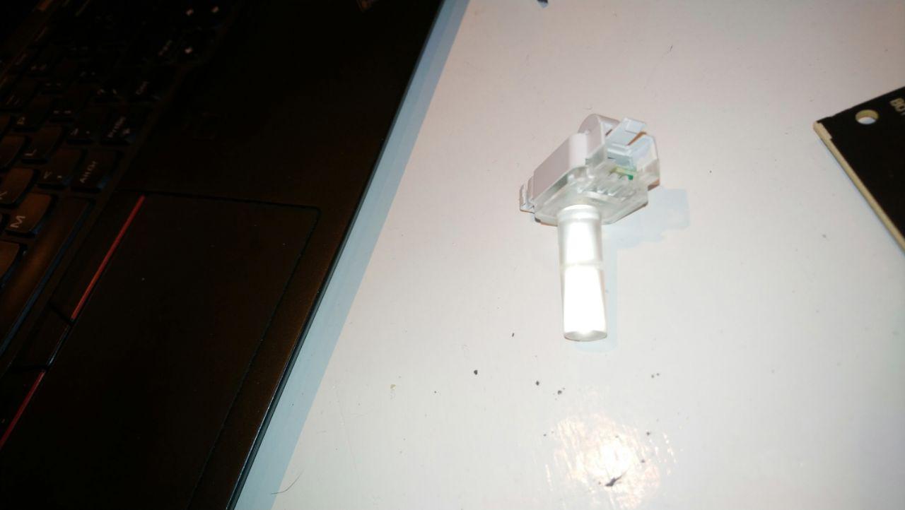

Mijn vaatwasser gaat niet meer aan na een veren en scharnieren reparatie. Ik heb met mijn domme hoofd de stekker er inlaten zitten en ik kreeg een schokje met het overplaatsen van de grond/indicatie lichtje. Ik dacht er niet zoveel van, maar na de reparatie gaat de vaatwasser dus niet meer aan.

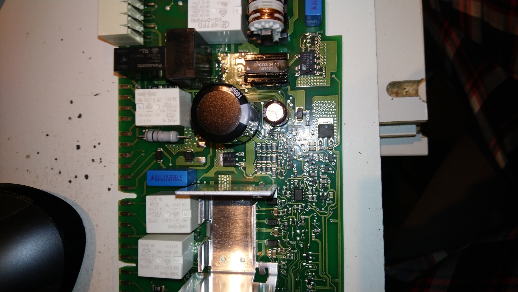

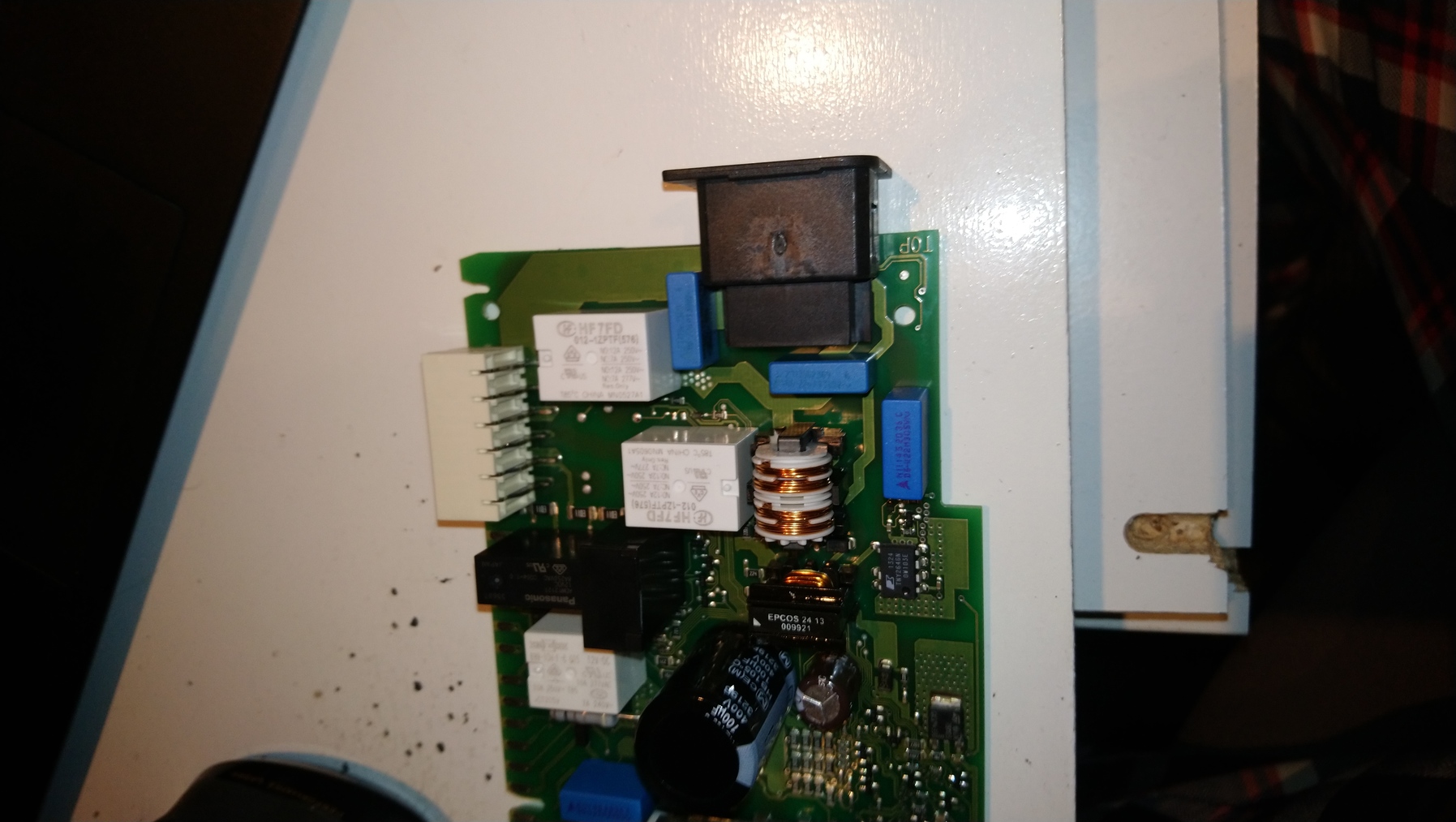

Als de bediening ook niets meer doet wil ik graag een foto's zien van de printplaat rechtsachterin en van het lampje.

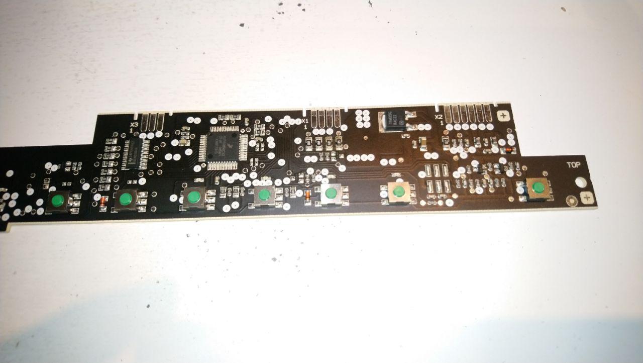

Nee, zodra ik dus de bedienings print aangekoppeld laat, start de vaatwasser dus als het ware simpelweg niet op, te herkennen door het gebruik aan relais geluiden bij het insteken van de stekker (220V). Dus ook geen begin piep e.d.
"blind" een programma starten werkt dus ook niet.

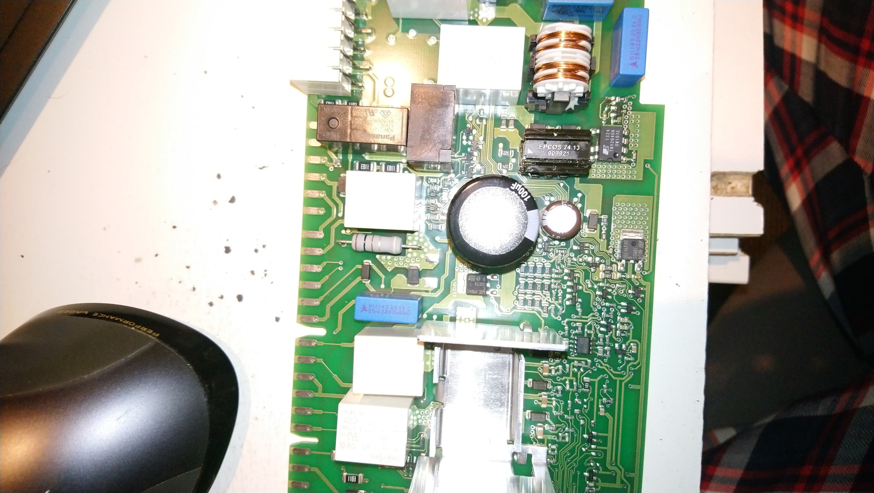

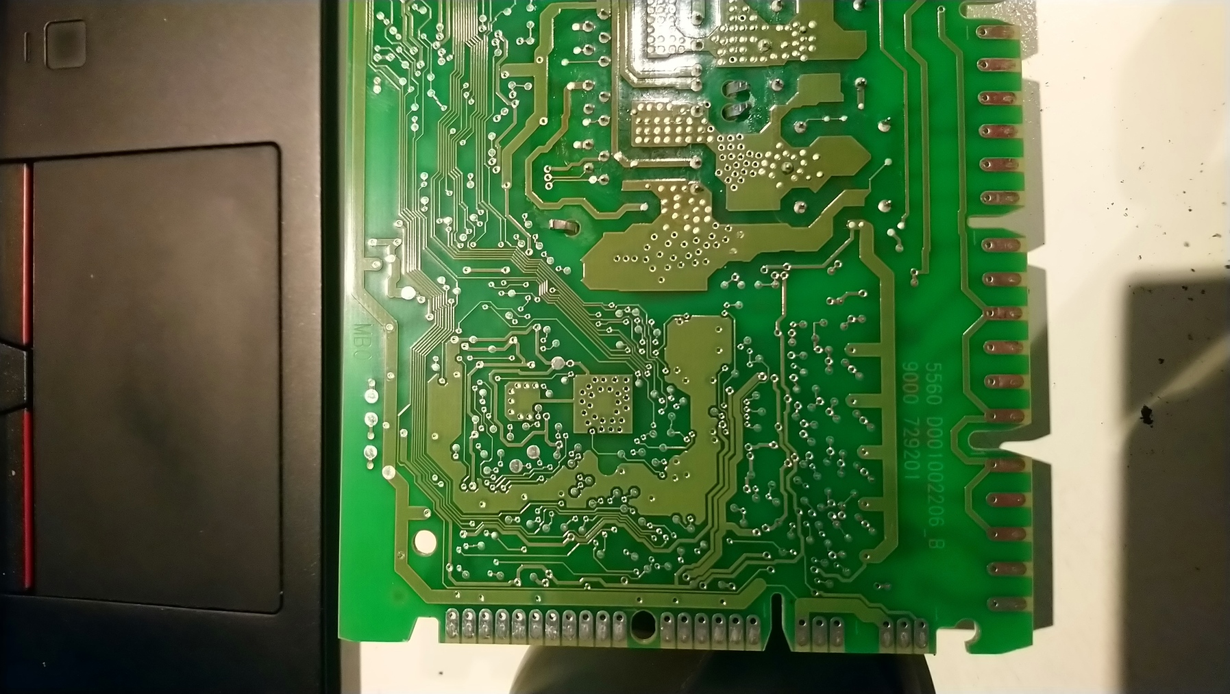

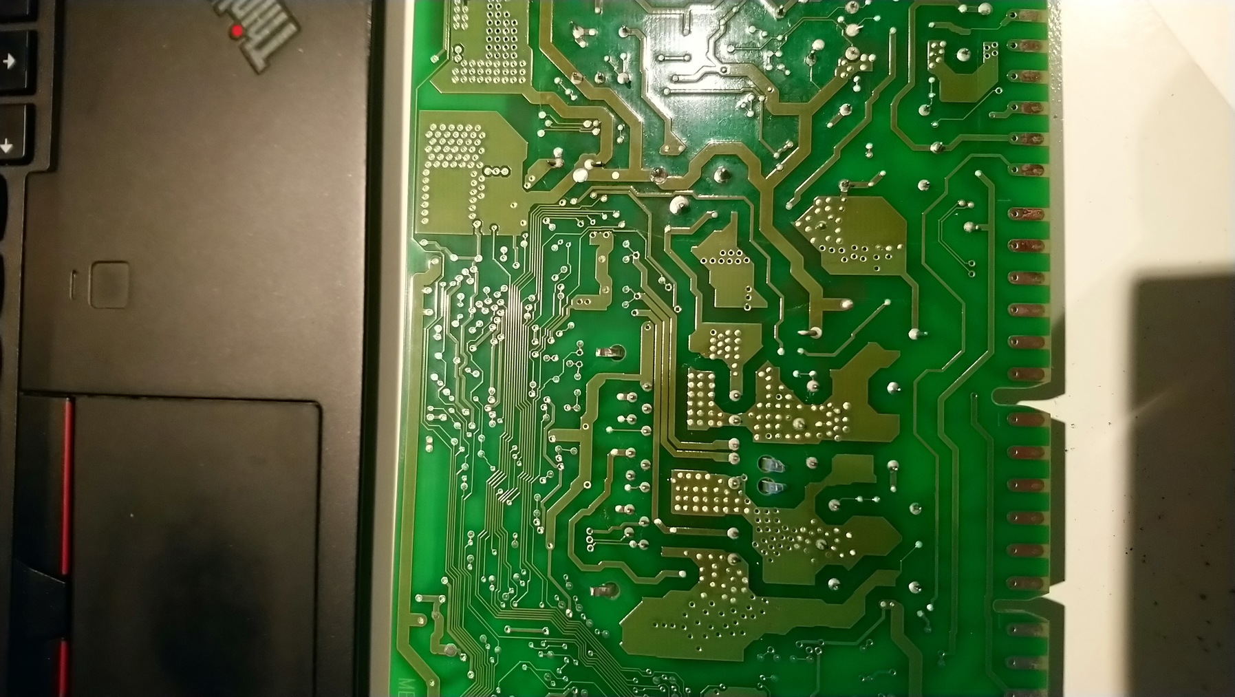

Beide kanten van de printplaat

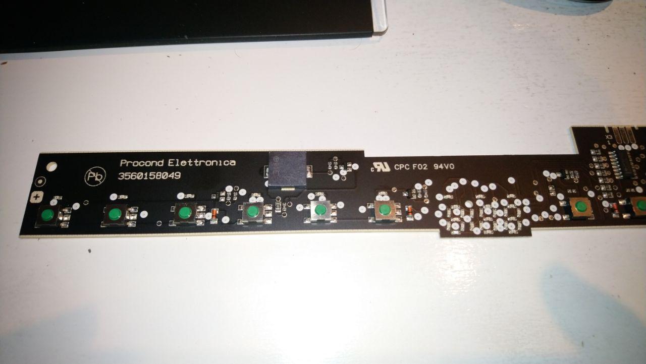

Bij deze de foto's

haha hier gaan we weer, ach ik weet nu ongeveer hoe t moet

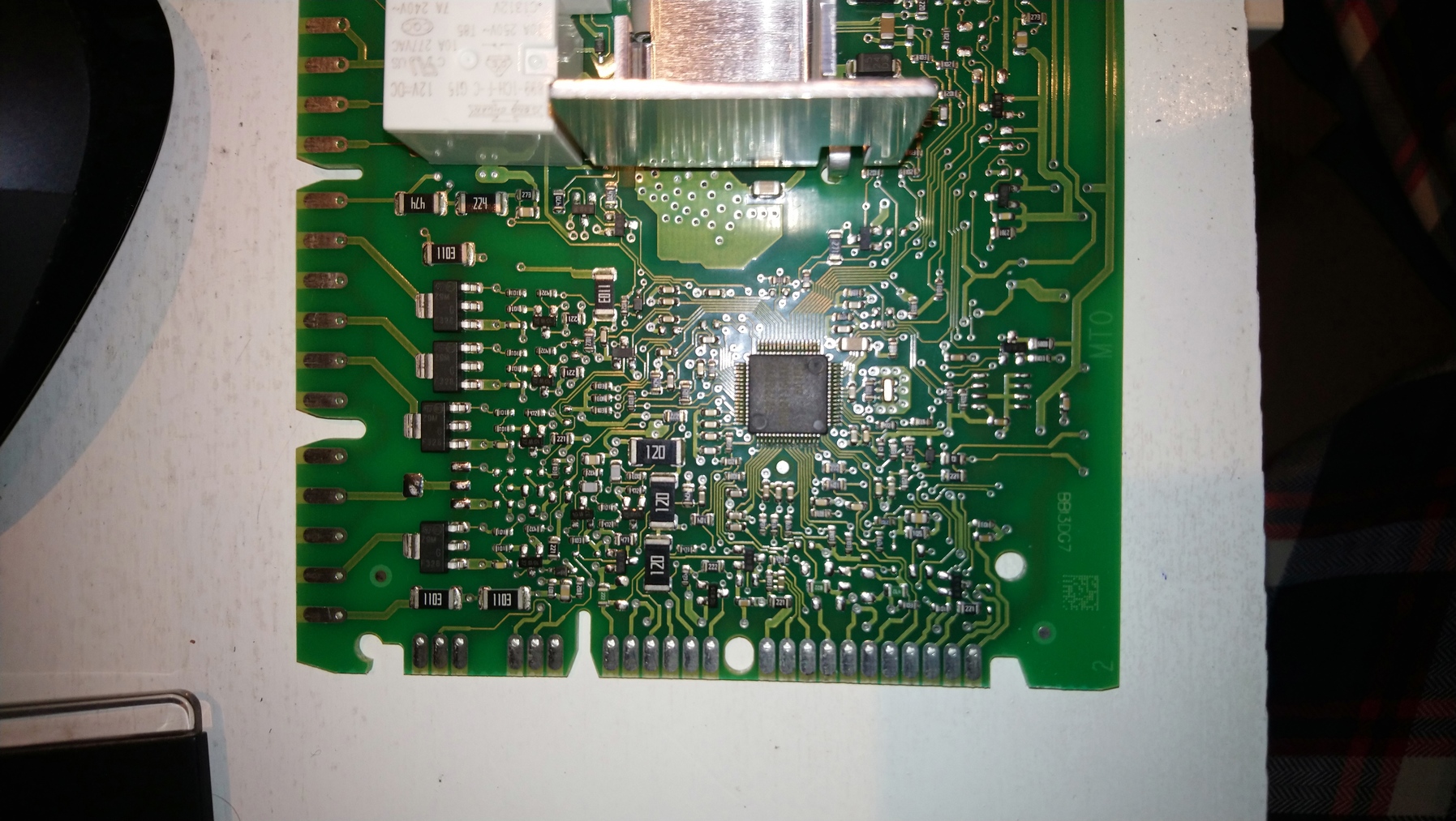

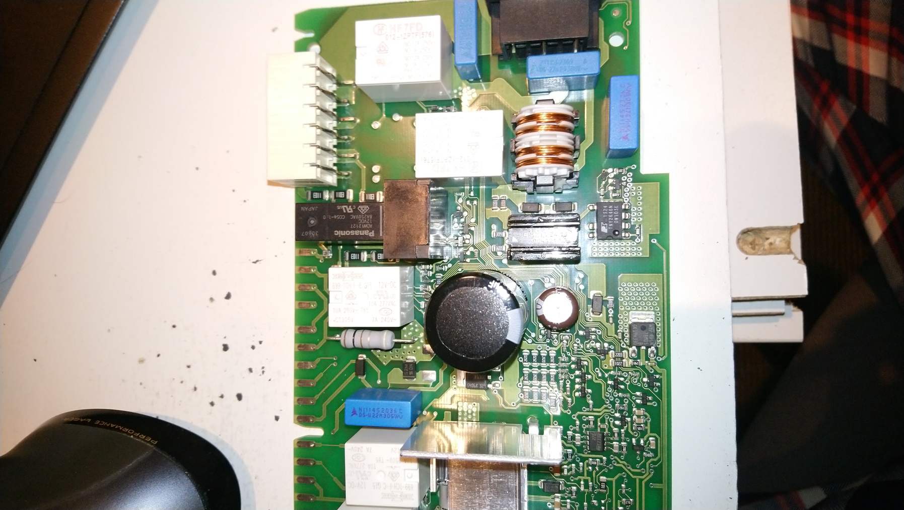

Bij deze de voorkant

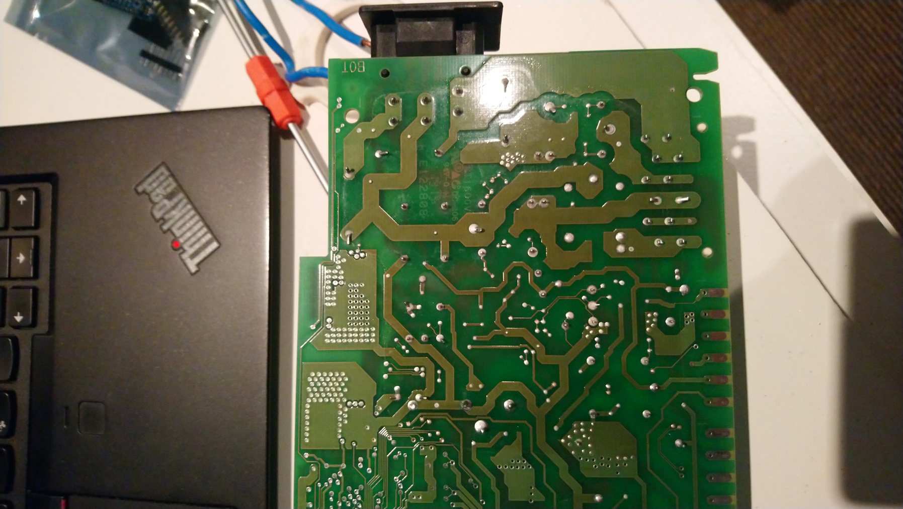

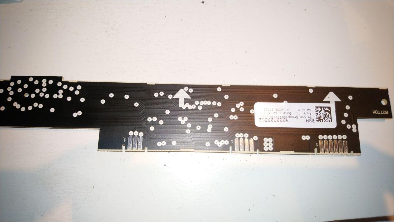

bij deze de achterkant
