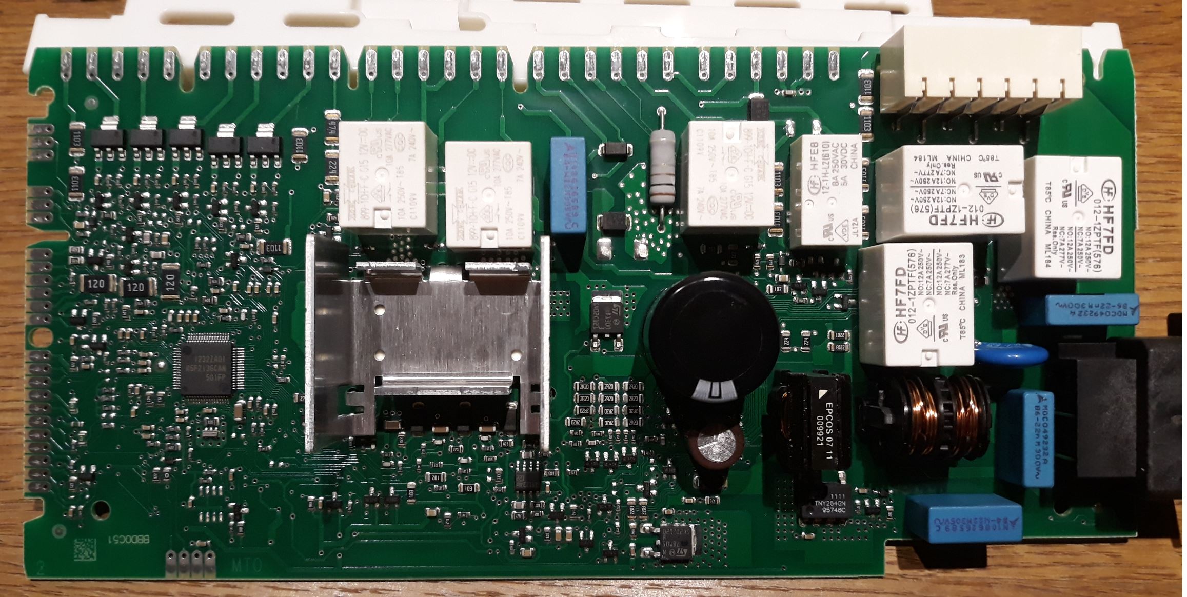

Mag ik een paar scherpe foto's van de printplaat die rechtsachterin d vaatwasser zit.
Dan kijk ik welke chip het is.

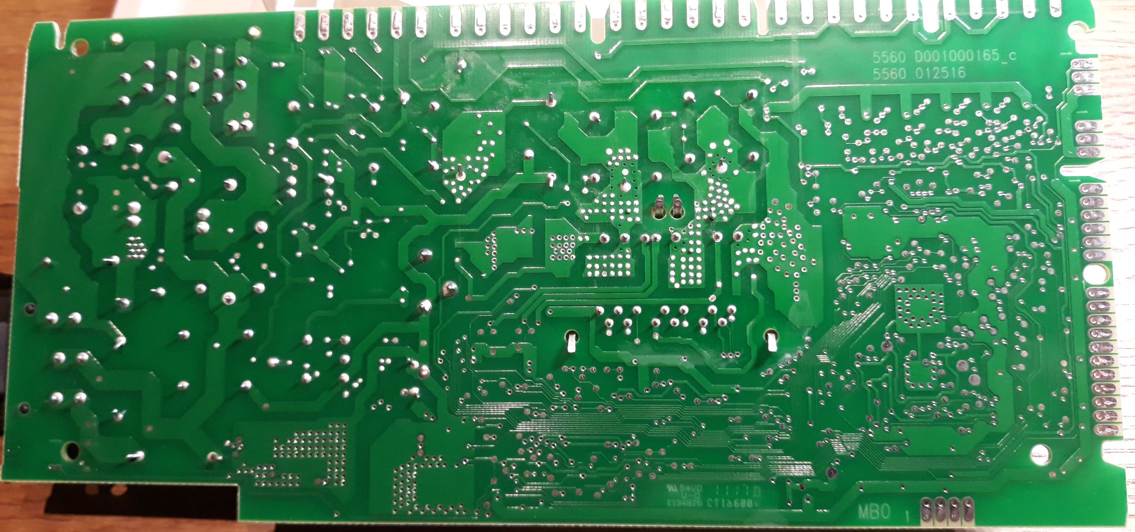

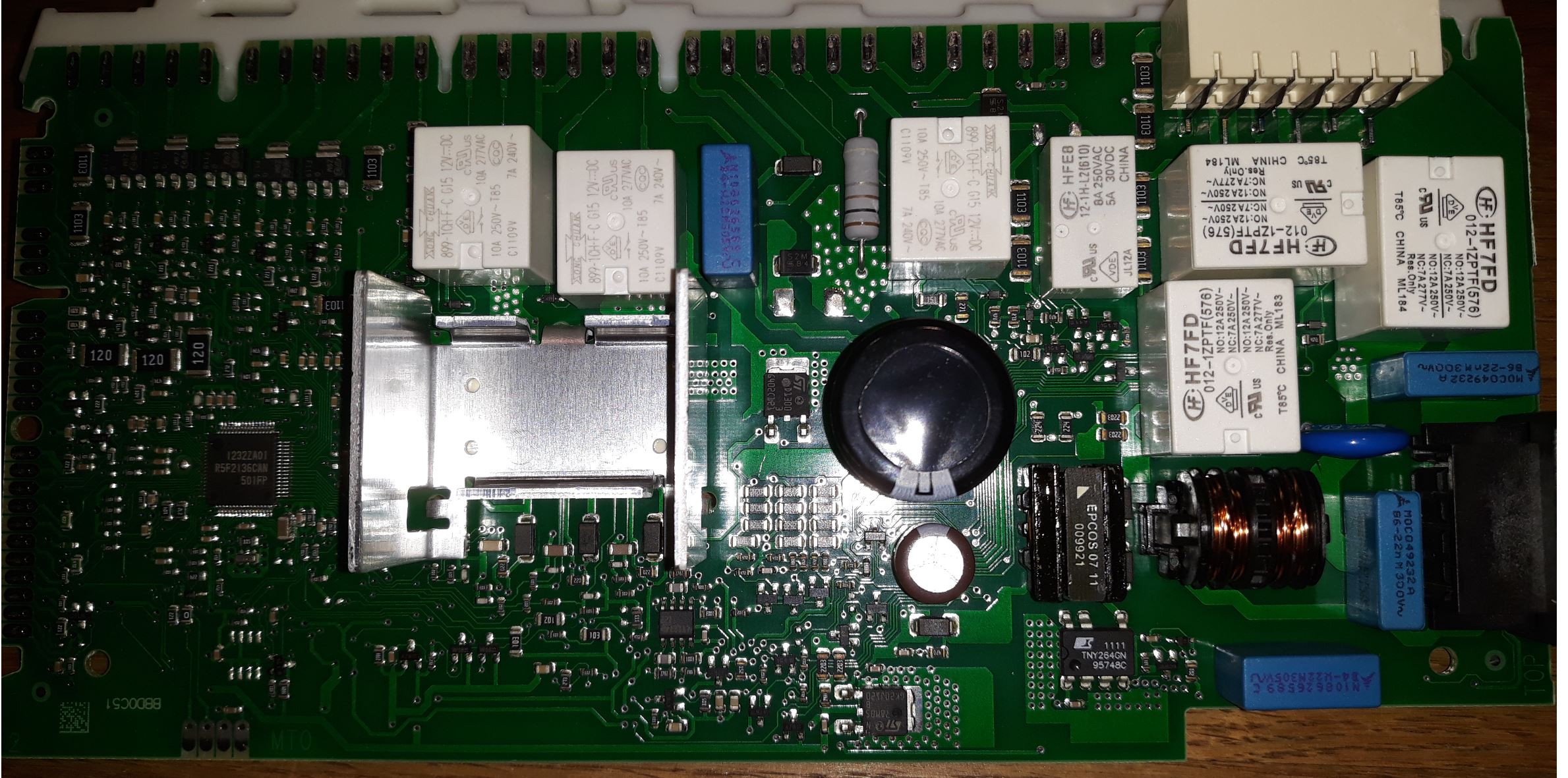

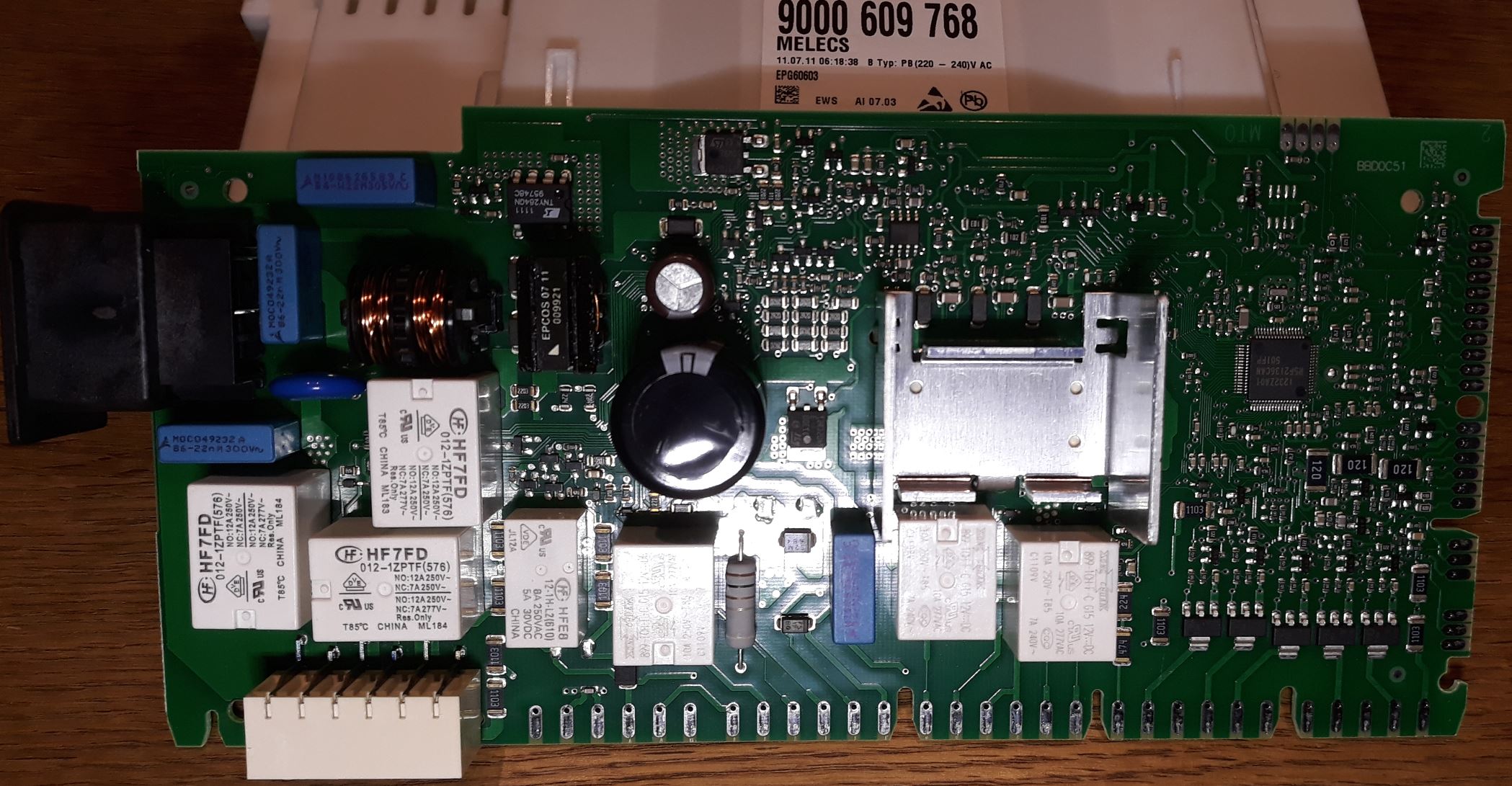

Beste Bennie,
Nogal wat problemen met het aanloggen op deze site gehad. Uiteindelijk maar een nieuw account aangemaakt.
Alvast bedankt en hierbij de foto's. Hoop dat ze duidelijk genoeg zijn.
Mvg, Cor.

Dag Cor, het gaat om de omcirkelde chip, de TNY264GN.
Je kunt er niets aan zien, maar binnenin zit een thermische beveiliging die de kuren heeft.
Hier heb je een stappenplan om de chip te vervangen.
Mocht je dit niet lukken, dan weet ik nog wel een aantal adresjes.
