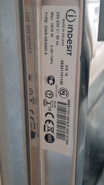

Mag ik alle gegevens van het typeplaatje op de deurrand??

Hallo , ik denk dat je deze bedoelde. Zie foto .
