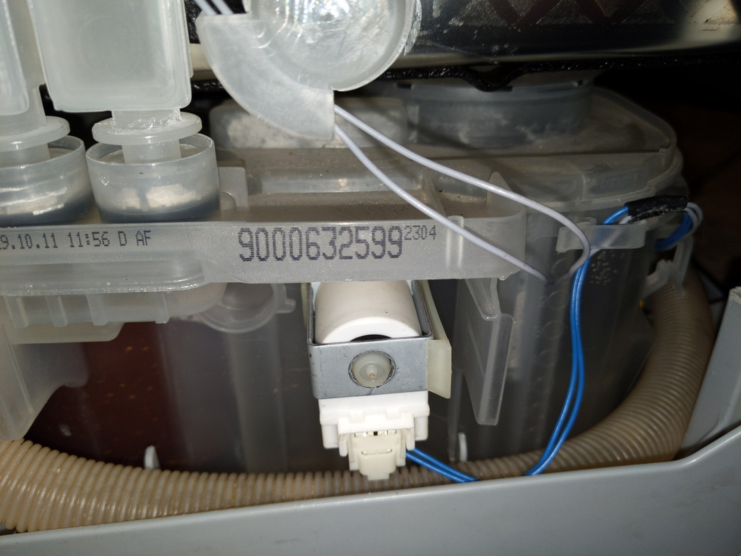

Mag ik een paar foto's zien van de linkerkant van de vaatwasser?
Plaats ze maar met https://postimages.org/
De link die je krijgt plaats je in je reactie.

https://i.postimg.cc/VkLXHnFb/15927696969175421775911283293794.jpg
Als het goed is zou het dit moeten zijn?

Even terug naar het magneet ventiel.
Deze gaat open zodra er spanning op komt te staan, zet eens 230 volt op en kijk of hij werkt.
