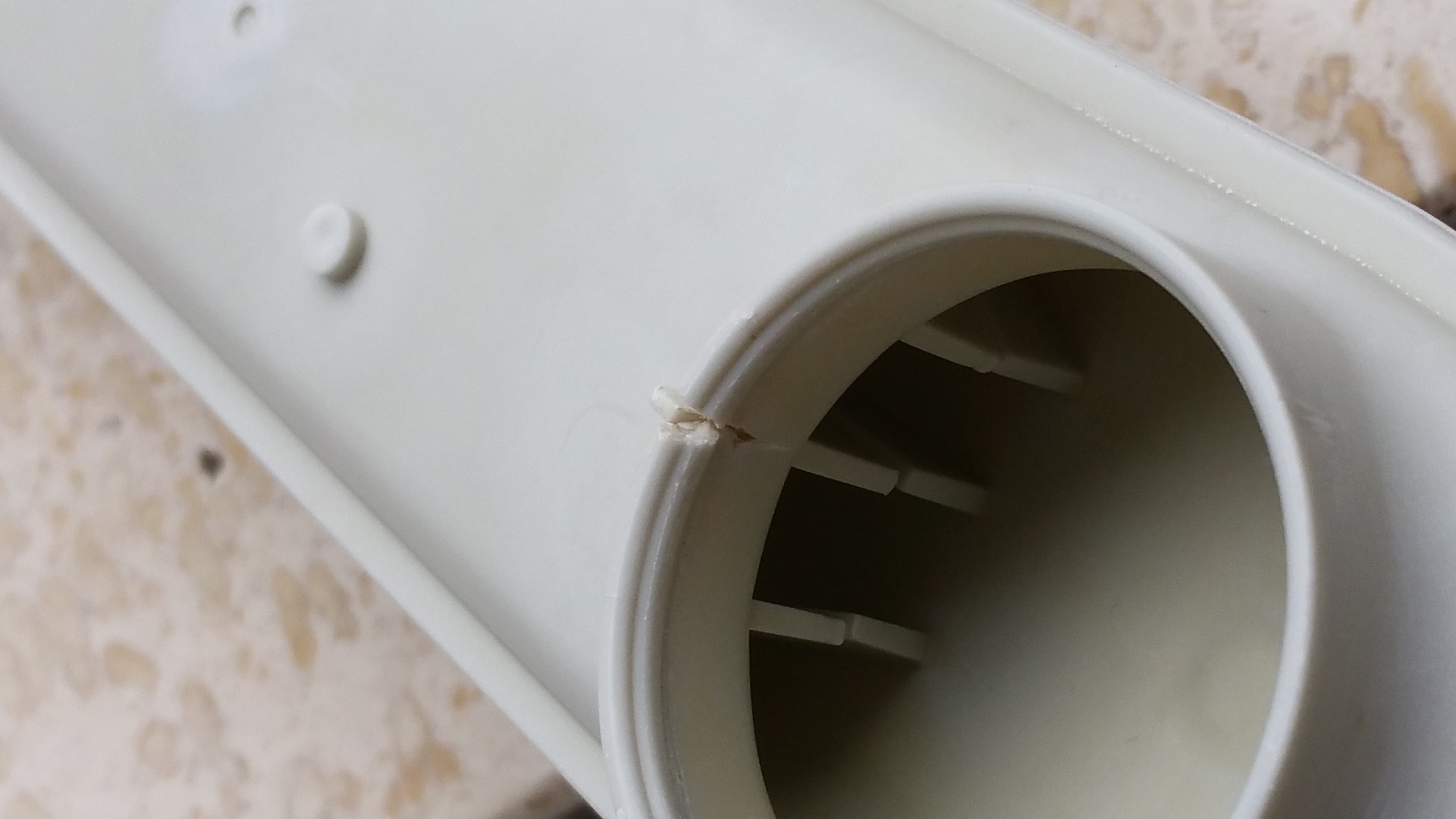

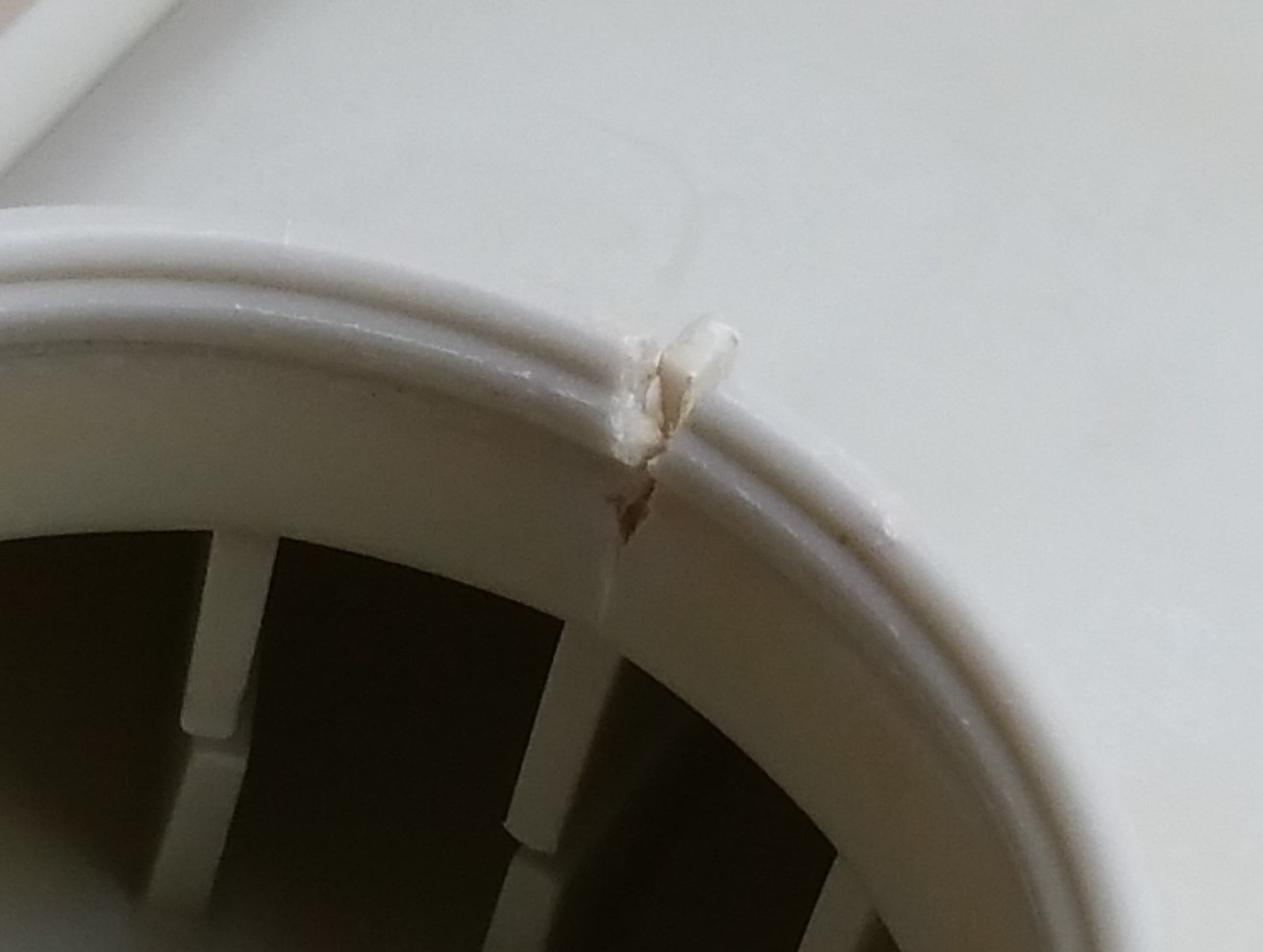

Gisteravond de sproeiarm eens goed bekeken.
Er (b)lijkt een scheurtje te zitten in de ronde opening. Zou dat de reden kunnen zijn dat hij er steeds afspringt en ik dus een nieuwe sproeiarm moet bestellen?

17-06-2020 21:51
17-06-2020 21:51
Goed speurwerk, Maar als dit de nieuwe is zou ik ze eerst even bellen en vragen om een gratis nieuwe, het is tenslotte een nieuw product.
