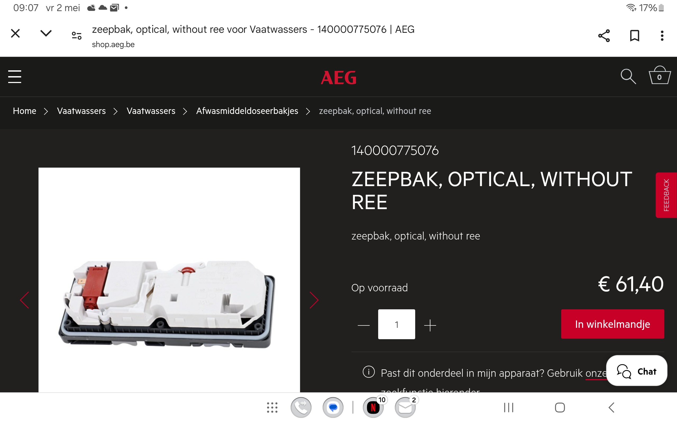

hoi wij hebben het zelfde probleem (sluit niet ) nu hebben wij een nieuwe zeepbakje geplaatst maar nog steeds het zelfde probleem ???? het was alleen de stekkertjes over zetten , vandaag ga ik hem reinigen met clean en care van AEG (spannend)

Ik heb hetzelfde probleem met mijn aeg vaatwasser.
Wat is hier de oplossing voor aub?
