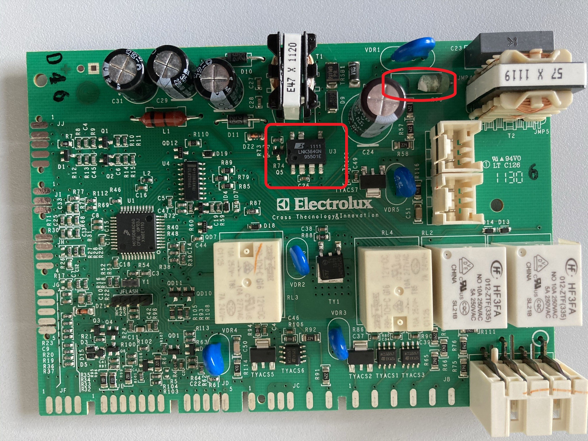

De printplaat vertoont een verbrande weerstand zoals eerder vermeld in andere topic in dit forum.
Op het printboard zit er wel een ander type AC-DC omvormer: LNK364GN. Een nieuwer model denk ik. Deze ook vervangen als de weerstand stuk is?

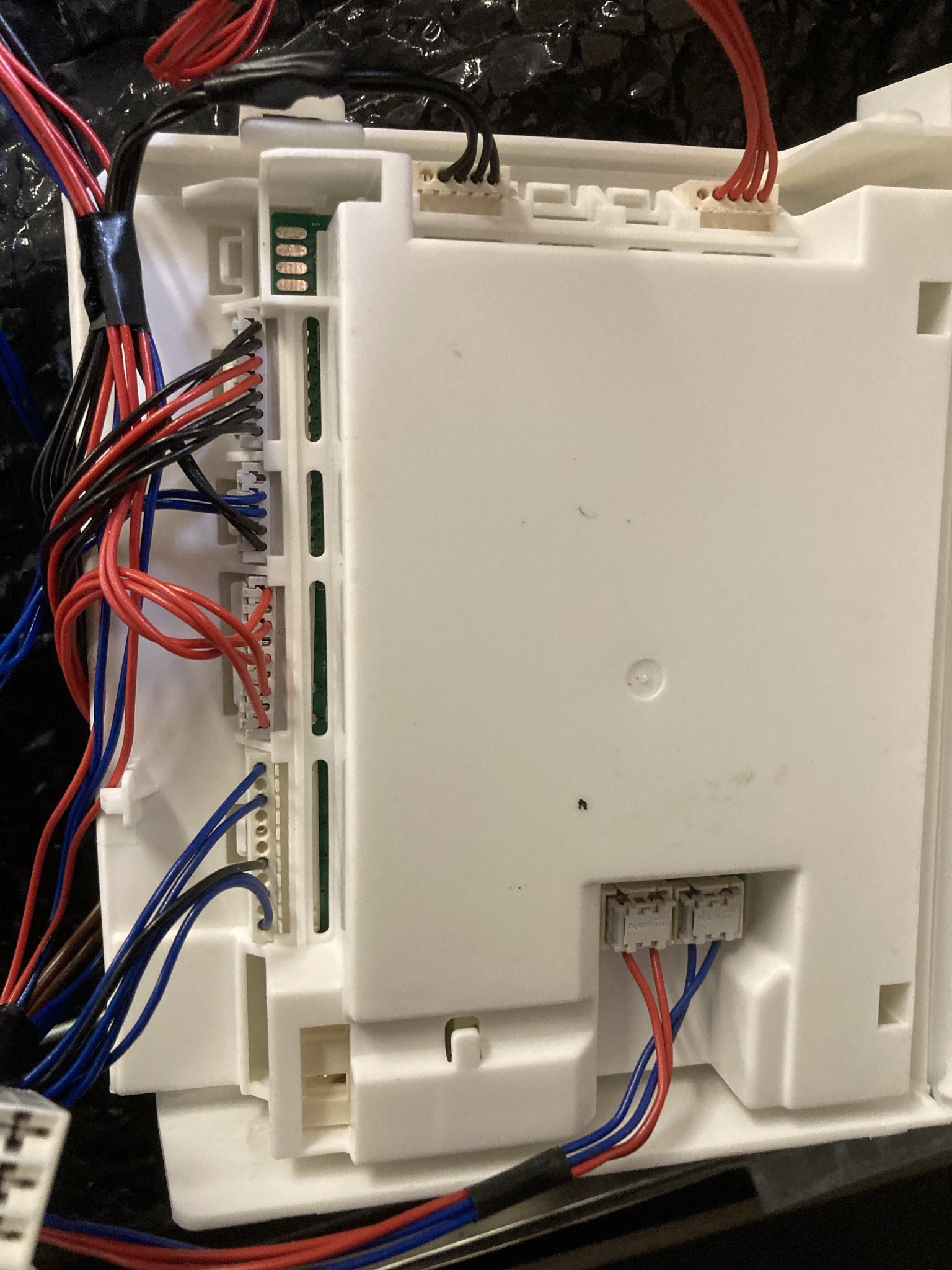

Heeft er toevallig iemand een foto met alle connector/draad aansluitingen? Ik ben vergeten deze te nemen toen ik de kaart eruit haalde.

Foto van de printplaat.

Foto met de aansluitingen. Maar ik ben niet zeker dat deze juist aangesloten zijn...
23-03-2021 21:08
23-03-2021 21:08
Anders pasten de stekkers niet.
Dus moet het wel goed zijn.
De lnk is ook kapot
