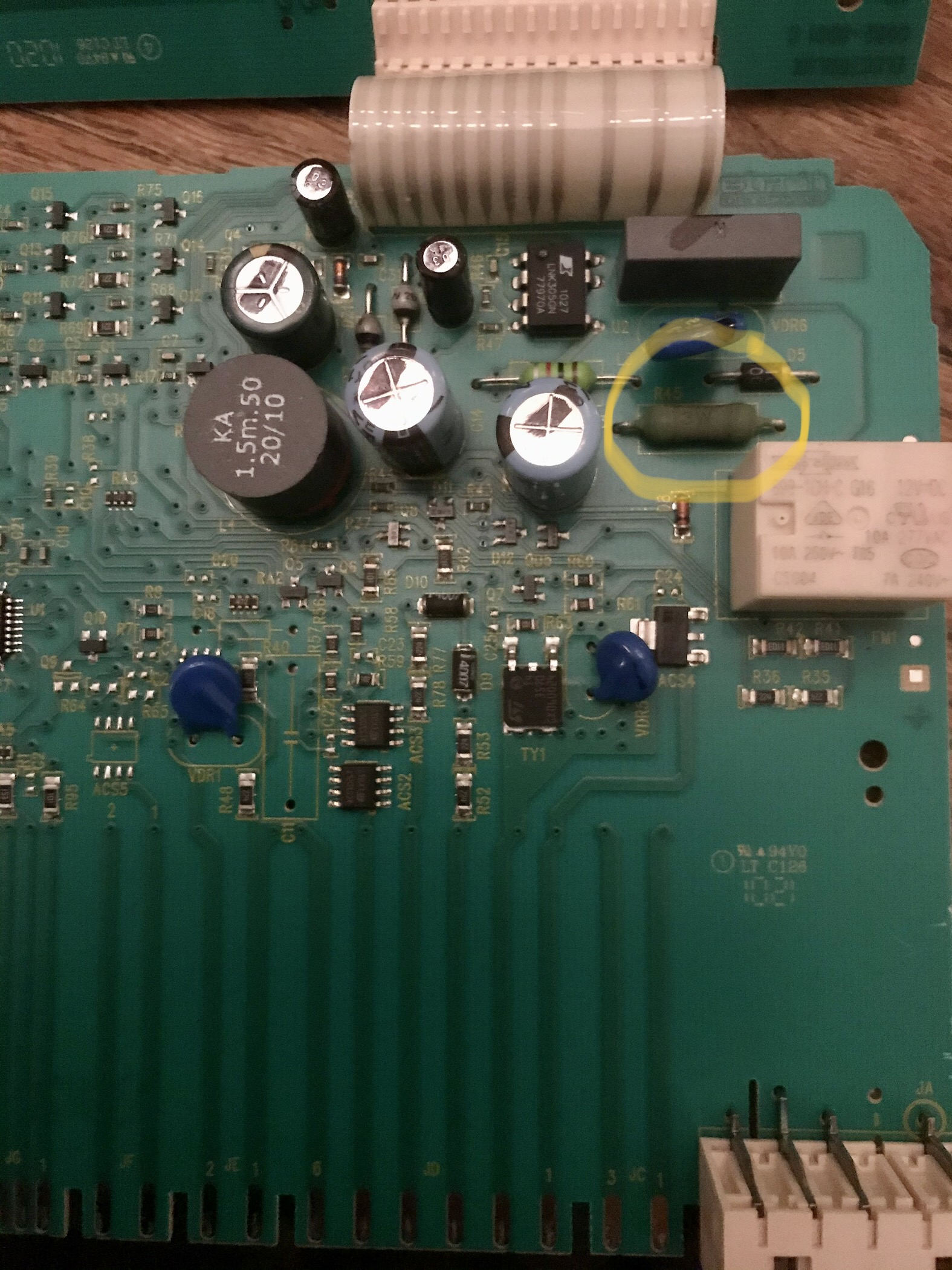

Heb besturingsplaat eruit gehaald, maar kan niet iets heel vreemd zien op de omvormer en weerstand. Misschien iets over het hoofd gezien of tekenen van het defect zijn niet te zien. Voordat ik ga bestellen wil ik zekerheid hebben, hoewel “niet geschoten is altijd mis”

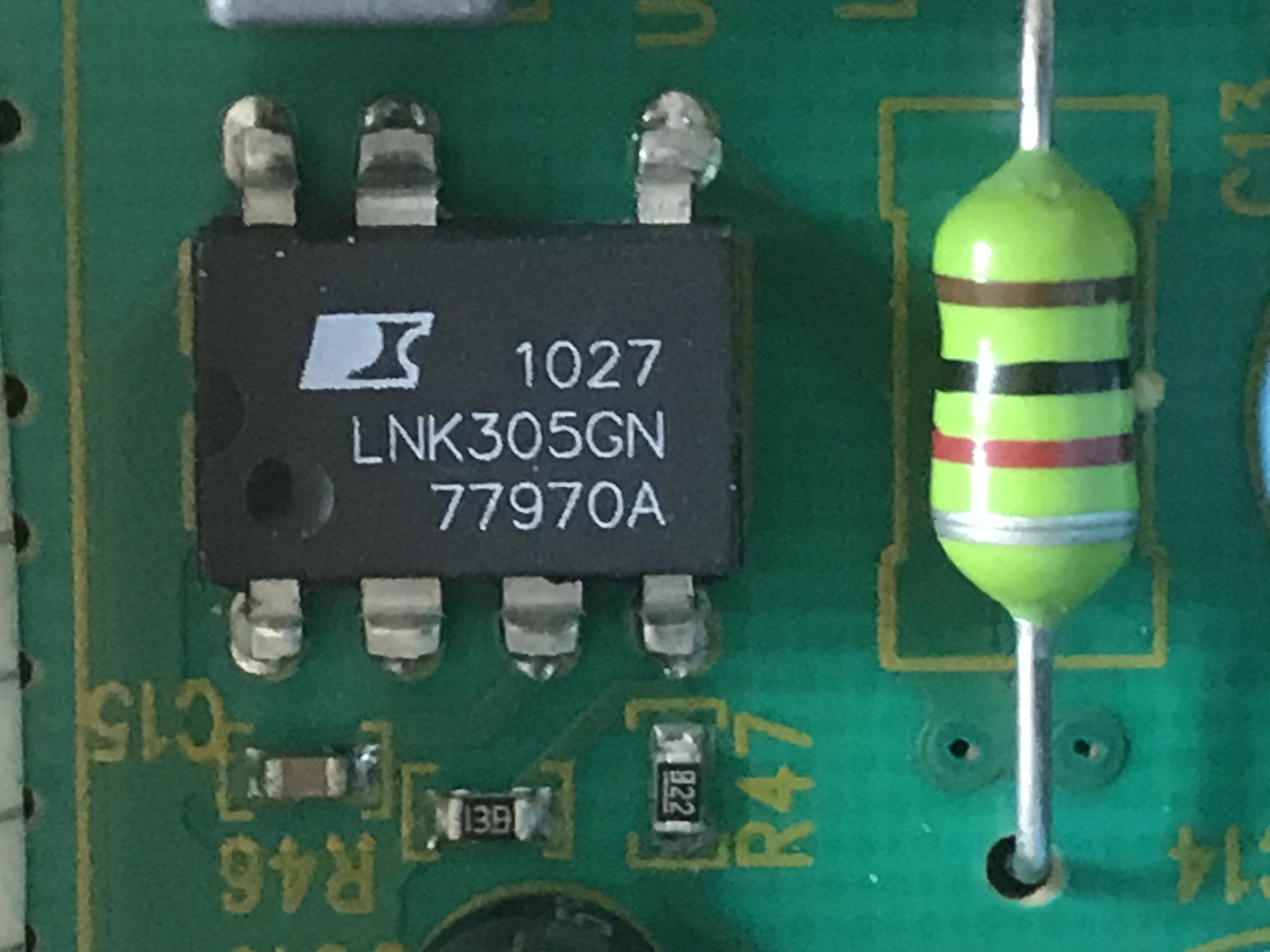

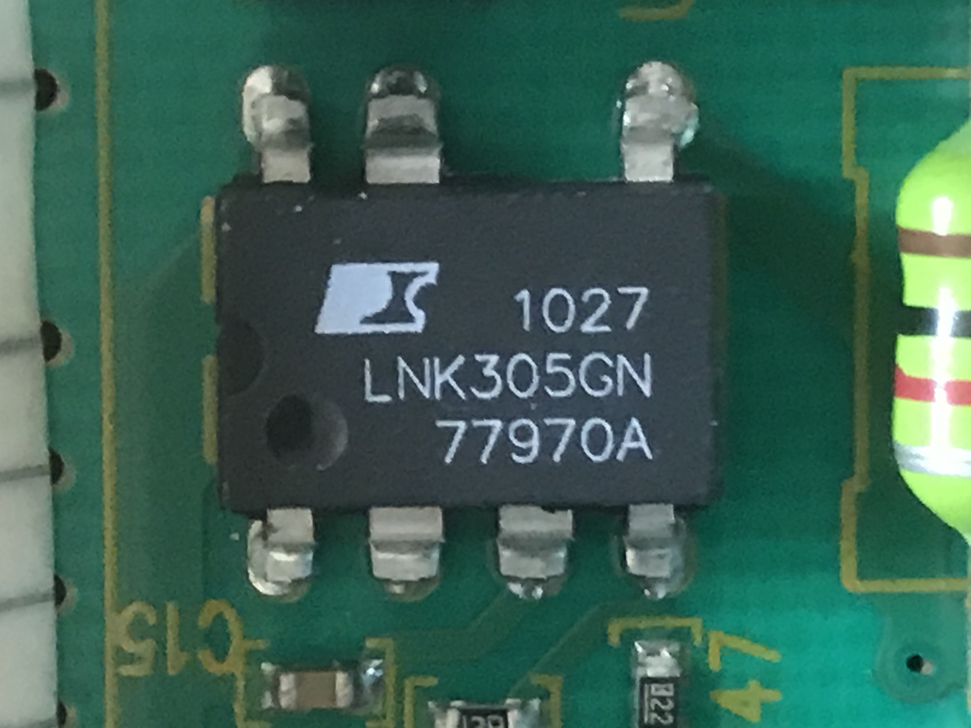

Ik kan zo niets zien aan de lnk
Mag ik een paar foto’s van de printplaat?
Zodat ik de juiste weerstand ook kan zien?

Hier was ik op aan het wachten! Het is inderdaad niets te zien aan de LNK. Of het zou het pootje rechts onder moeten zijn. Ik stuur nu foto’s van de complete printplaat. Hoop dat je misschien iets meer ziet.
Gr. Hans V.[img][/img]

Kan dit de boosdoener zijn? Ik had me gefocust op die andere weerstand onder de LNK, welke goed uitzag. Weet niet of dat de weerstand is die bij de LNK hoort.

Dit de foto’s van complete printplaat.

Alles met een R is een weerstand
Waar jij je op gefocust had was een inductor.

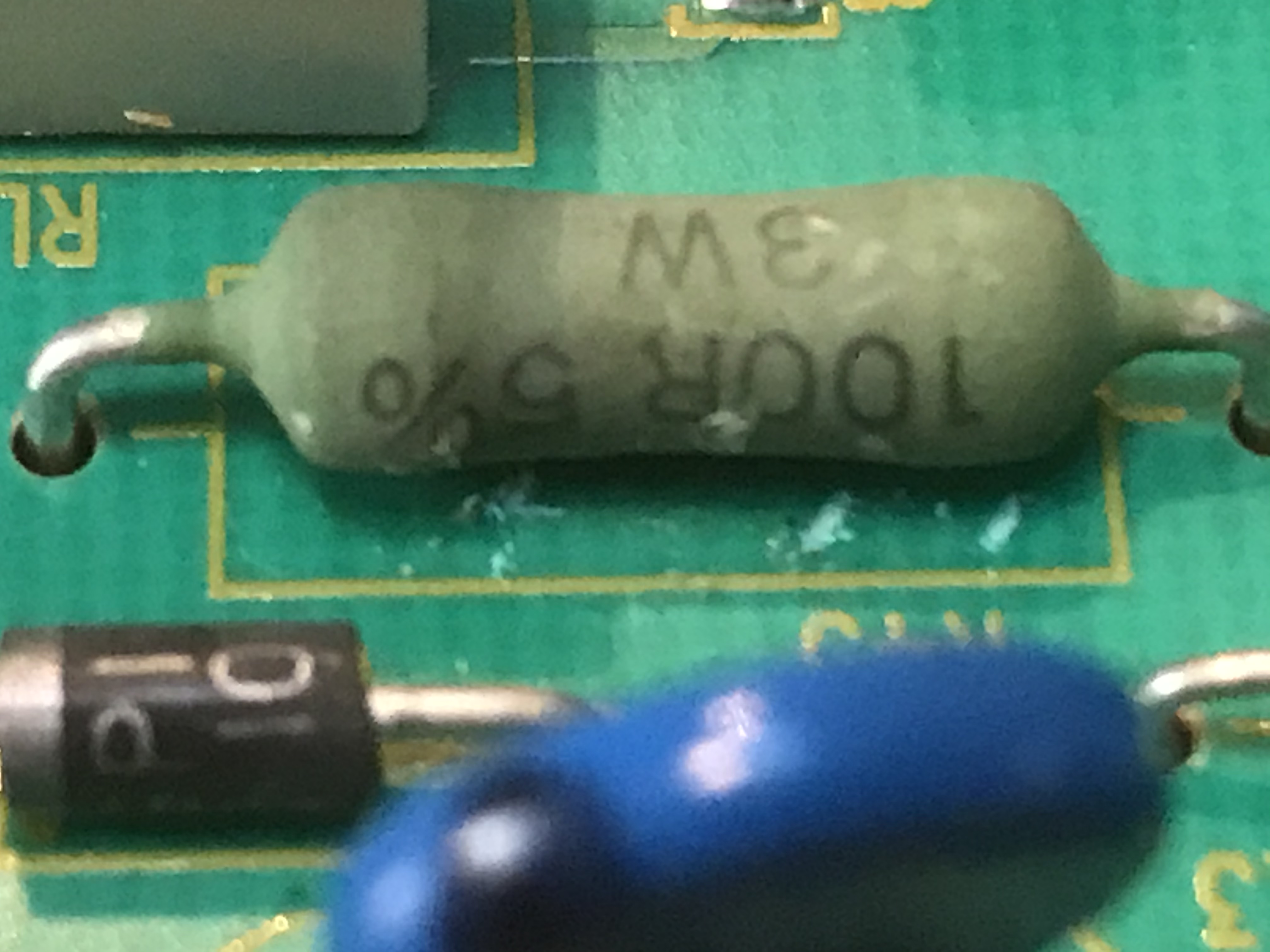

Die R wat je omcirkeld had is de veiligheidsweerstand.
Staat er ook op hoeveel Ohmhij is?
Zet hier eens een multimeter overheen en meet de weerstand.
Waarschijnlijk is hij oneindig
Als hij nu 47 ohm moet je hem vervangen voor 1 van 100 Ohm
Dat halveert de startstroom over de nieuwe LNK

Heb foto toegevoegd van de weerstand. Er staat 100 ohm. Heb ook met mijn huis/tuin meter de weerstand doorgemeten. Zet de schakelaar op 2000k en geeft 99.2 aan. Zie foto.
