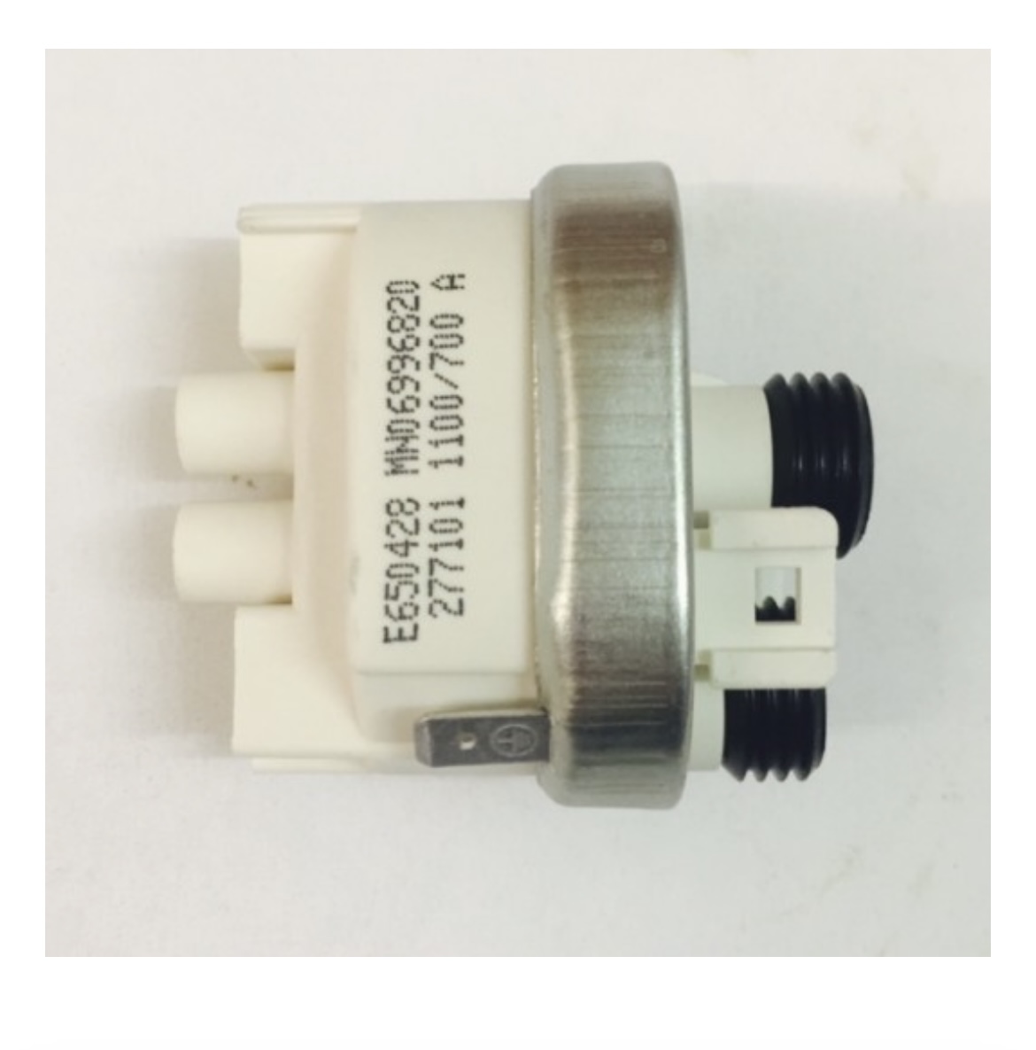

Ik weet zo niet waar de pressostaat(drukmeter) bij jouw machine zit.
Soms op de printplaat en soms een rond tonnetje.
Je kan hem herkennen aan een dun rubber slangetje, blaas dat slangentje eens door, en kijk wat hij doet.

Ik neem aan dat je deze bedoeld (zie foto)? Die is ook nieuw (zat op de pomp bij levering). Ik zie er geen dun slangetje op zitten.
Ik heb de oude erop gezet om zo te testen, maar die is defect. Krijg daarmee de melding watertoevoer kort na het aanzetten van de machine.
Of bedoel je iets anders met de pressostaat?

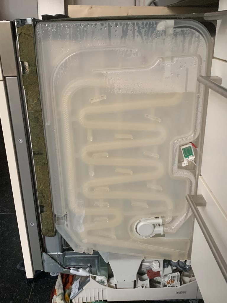

Baal in ieder geval goed van deze Miele. Zo’n 3 jaar oud!!! en door een lekkend linker labyrinth (lekte uit de lijmnaad van de 2 helften net op het printje met de 2 relais; gevolg ook printplaat van de pomp door die sluiting gesneuveld). Inmiddels dus al 400 euro aan nieuwe onderdelen erin en nu dit probleem. Koop je juist een Miele vanwege de kwaliteit.

Okay, hier zit de drukmeter rechtstreeks op de circulatiepomp.
Maar als ik het goed begrijp heb je het probleem al gevonden.
