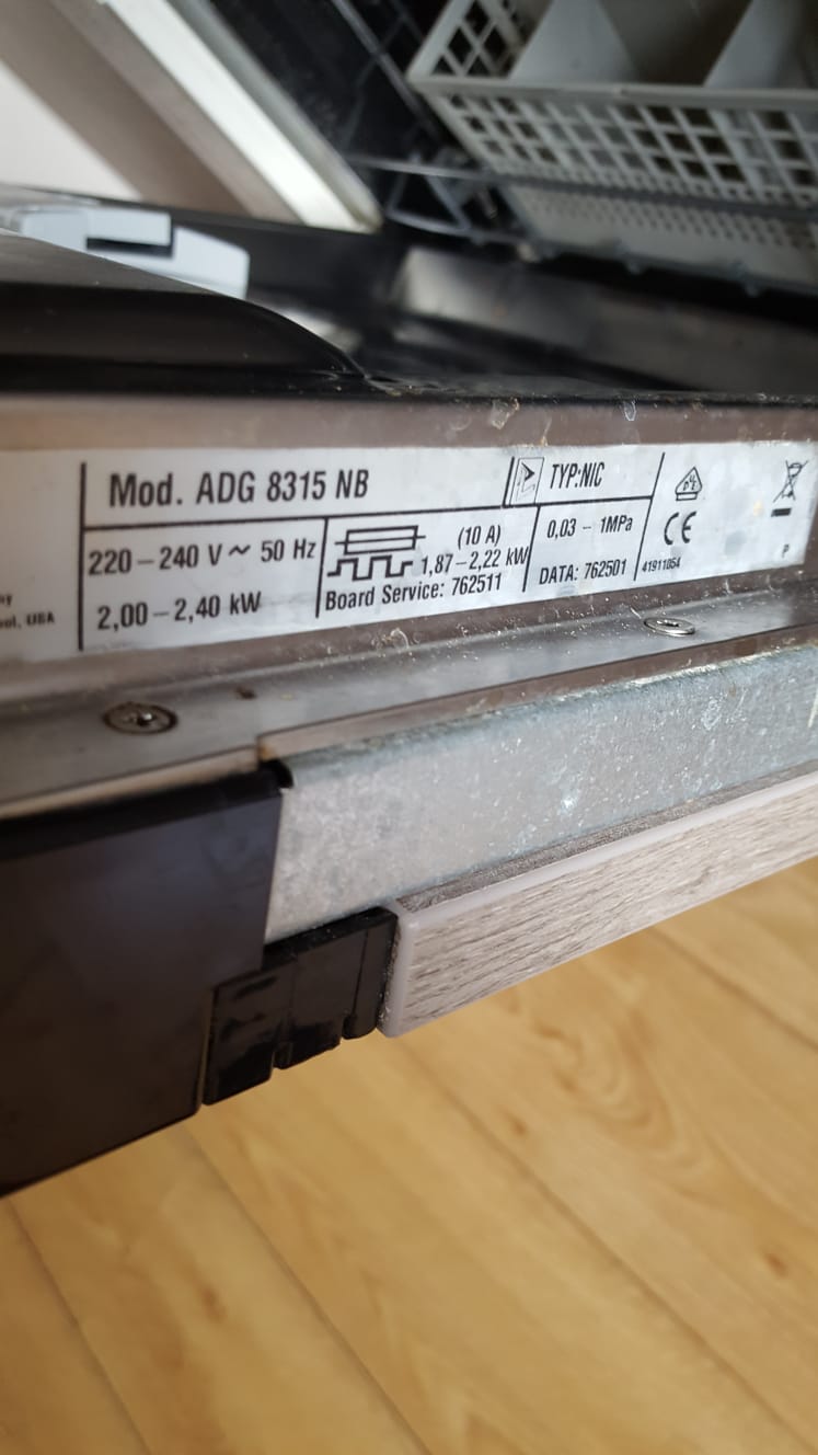

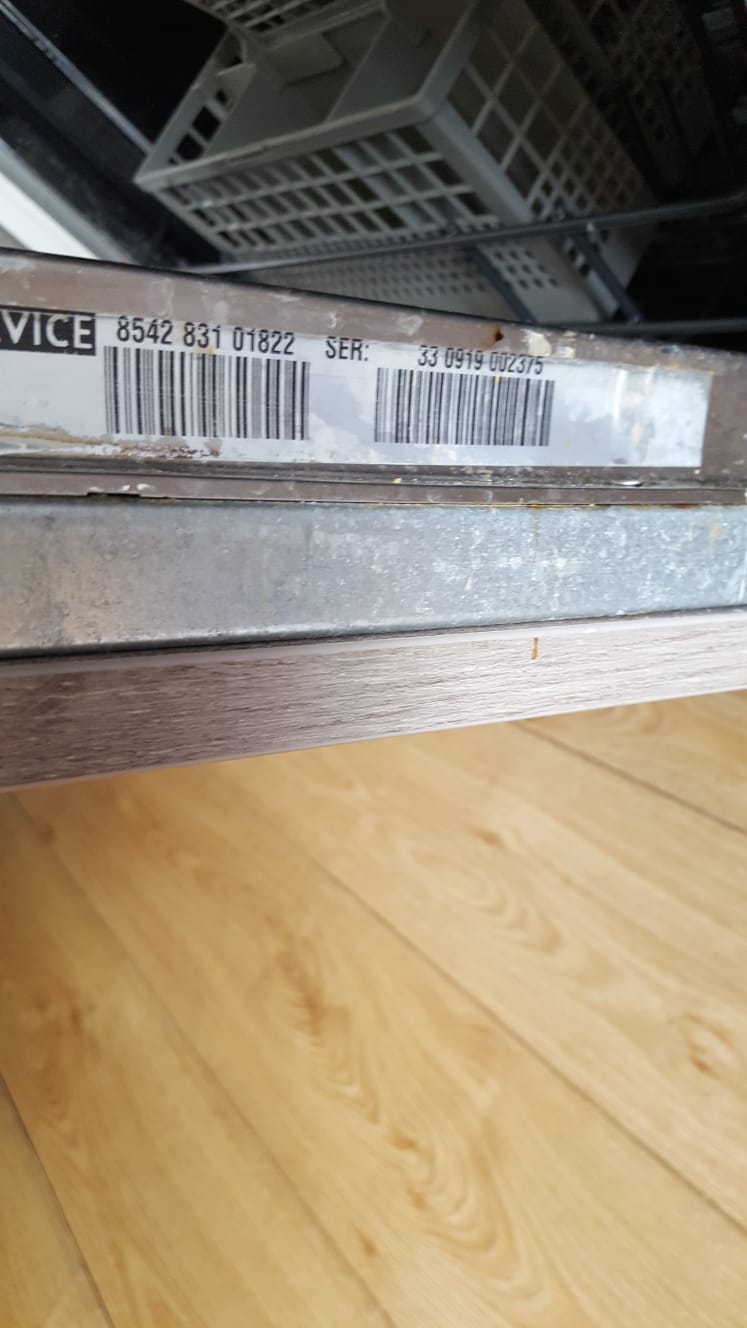

Beste vaklieden,
Enkele dagen geleden kregen we last van een verstopping in de afvoer. Hierdoor bleef een laag vies water in de machine staan. Sindsdien geeft de Whirlpool ADG8315NB een storing: Het lampje knippert 11 keer.
Bij starten pompt de machine water af. Vervolgens loopt er wel wat water in de machine, maar na enkele minuten springt de vaatwasser in storing.
Ik heb de filters die ik kon bereiken schoongemaakt en de machine proberen te spoelen met heet water, soda en bleek. Helaas zonder resultaat.
Is hier nog iets aan te doen, of moet er toch een monteur aan te pas komen?
