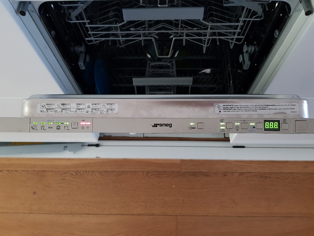

Na het uitklappen van de zekering tijdens het vaatwassen is mijn vaatwasser de weg kwijt. Alle lampjes branden (zie foto) ongeacht of de schakelaar aan of uit staat, en de pomp draait continu. De deur kan niet dicht want bij het dichtdrukken gaat het elektrisch open mechanisme aan. Bij het met de hand dicht houden van de deur wil het electronisch sluit mechanisme openen (brom) en neemt de vaatwasser water in.
Heb de nivo schakelaar gecontroleerd, die werkt prima en labyrinth is schoon. Lekbak is droog.
wie heeft tips?

Oh ja, en de laatste tijd piepte hij soms, ging afpompen en weer door...maar lijkt niet te liggen aan vuil labyrint od kapotte nivo schakjelaar

Dan zou ik als eerste de bedrading in het scharnierende gedeelte van de deur controleren.
Grote kans op beschadigde bedrading.
