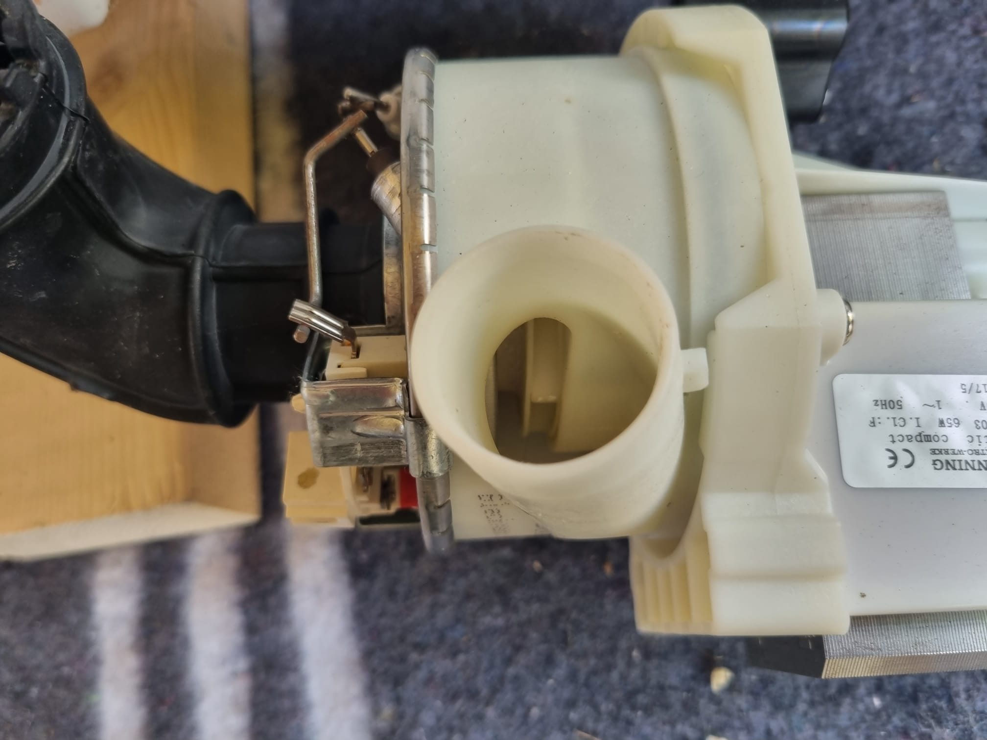

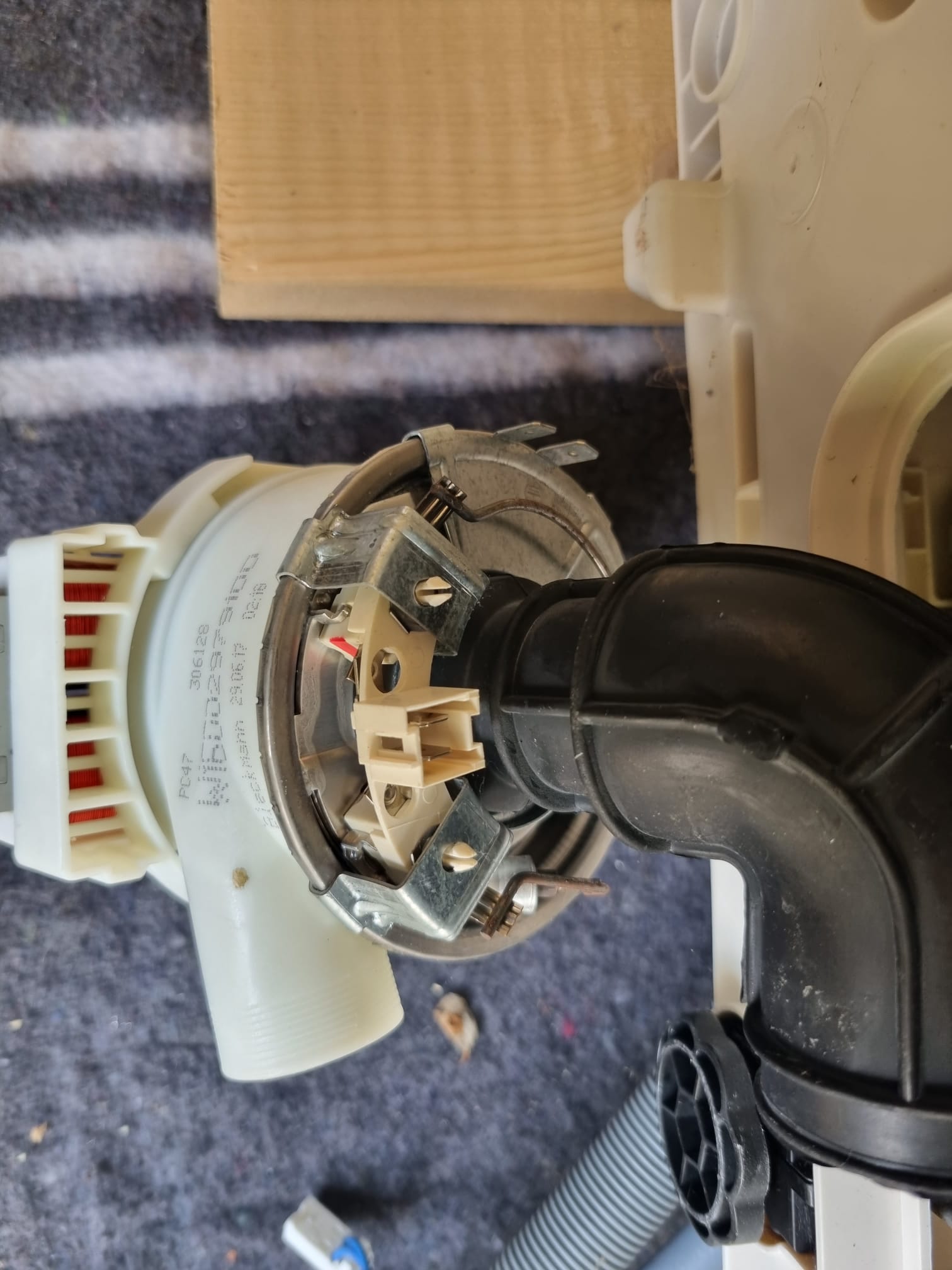

Ik heb een Whirlpool WIE 2B19 vaatwasser van ongeveer 4 jaar oud die niet meer wil verwarmen. Hij spoelt nog wel water. Tijdens het programma stopt hij en piept een paar keer. De led van het geselecteerde programma blijft dat knipperen.
Wat ik al gevonden of geprobeerd heb
Ik heb een witgoed reparateur langs laten komen en zij zeiden, dit moet de circulatie pomp zijn.
Als ik dit laat repareren kan ik net zo goed een nieuwe vaatwasser kopen. Dus dan maar zelf repareren.
Ik heb het verwarmingselement doorgemeten en die is rond de 30Ohm, wat ook moet kloppen.
Aan de pomp heb ik een losse stekker gemonteerd en even onbelast op 230 laten draaien. Dat deed het ook zonder problemen.
Zo ver ik begreep zitten de thermostaten om het warmte element heen en zouden deze moeten werken zolang je een goede Ohmse waarde op het element meet.
Dus de kans dat de circulatiepomp of het verwarmingselement kapot is, is zo ver ik in kan schatten erg klein.
Ik heb hierna de hoofdprint uit de vaatwasser gehaald en de rails los gesoldeerd en doorgemeten. Ook alle relais voor de sturing van de pomp en het verwarmingselement werken en maken contact.
De vaatwasser heeft geen display dus een foutcode krijg ik niet terug. Dit zou normaal eventueel ook op de lampjes zichtbaar moeten zijn als binaire code, maar wanneer de vaatwasser piept en ik de deur open doe dan knippert alleen het ledje van het specifieke programma (ook als ik een ander programma selecteer)
Ik heb nu dus geen idee meer wat het probleem kan veroorzaken en wat ik zou moeten vervangen.
Uiteraard heb ik de vaatwasser ook al een keer gereset.
Wat kan ik nog meer testen, meten, proberen? Of heb ik nu alles wel gedaan en kan deze naar de stort?
