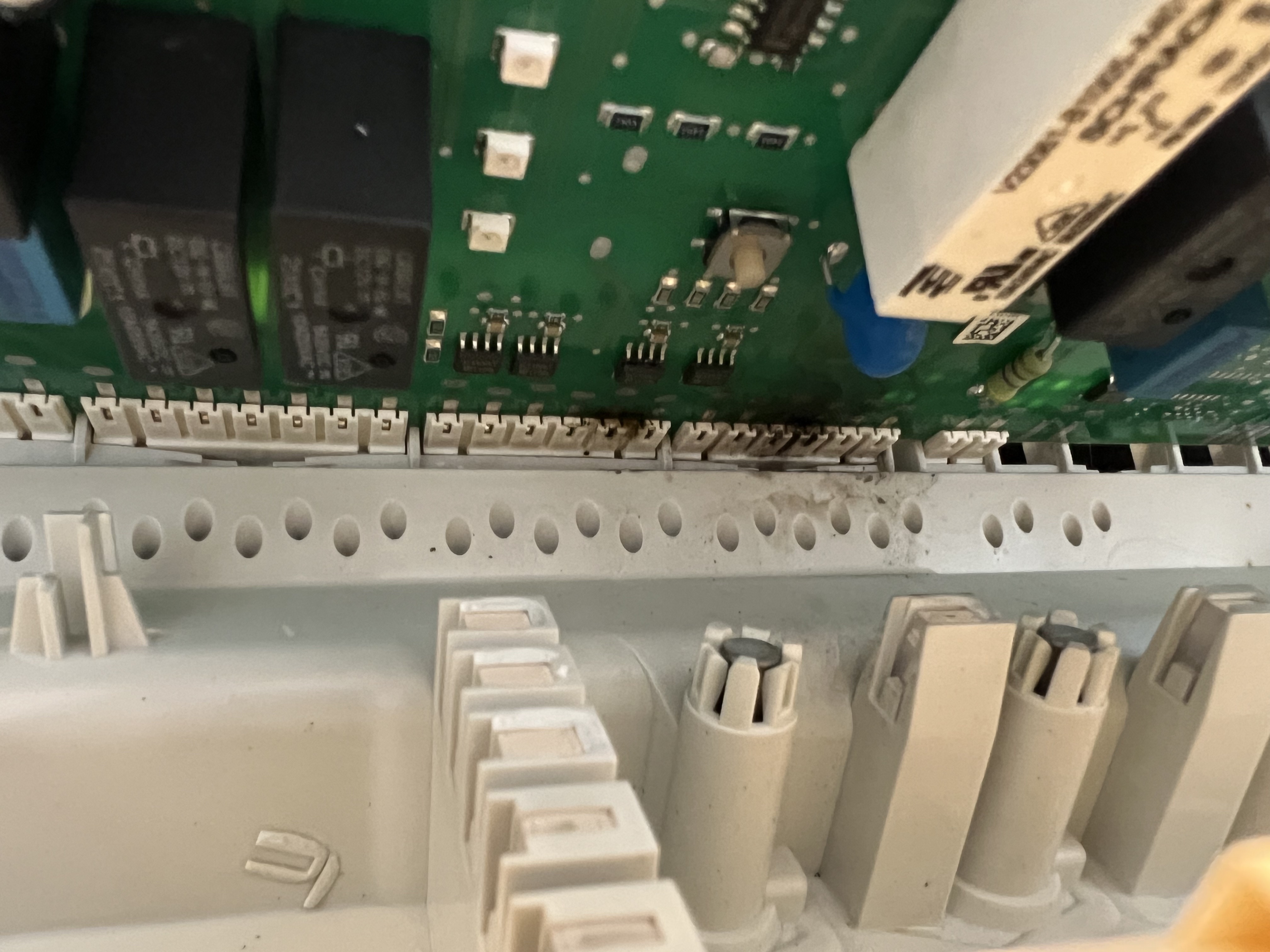

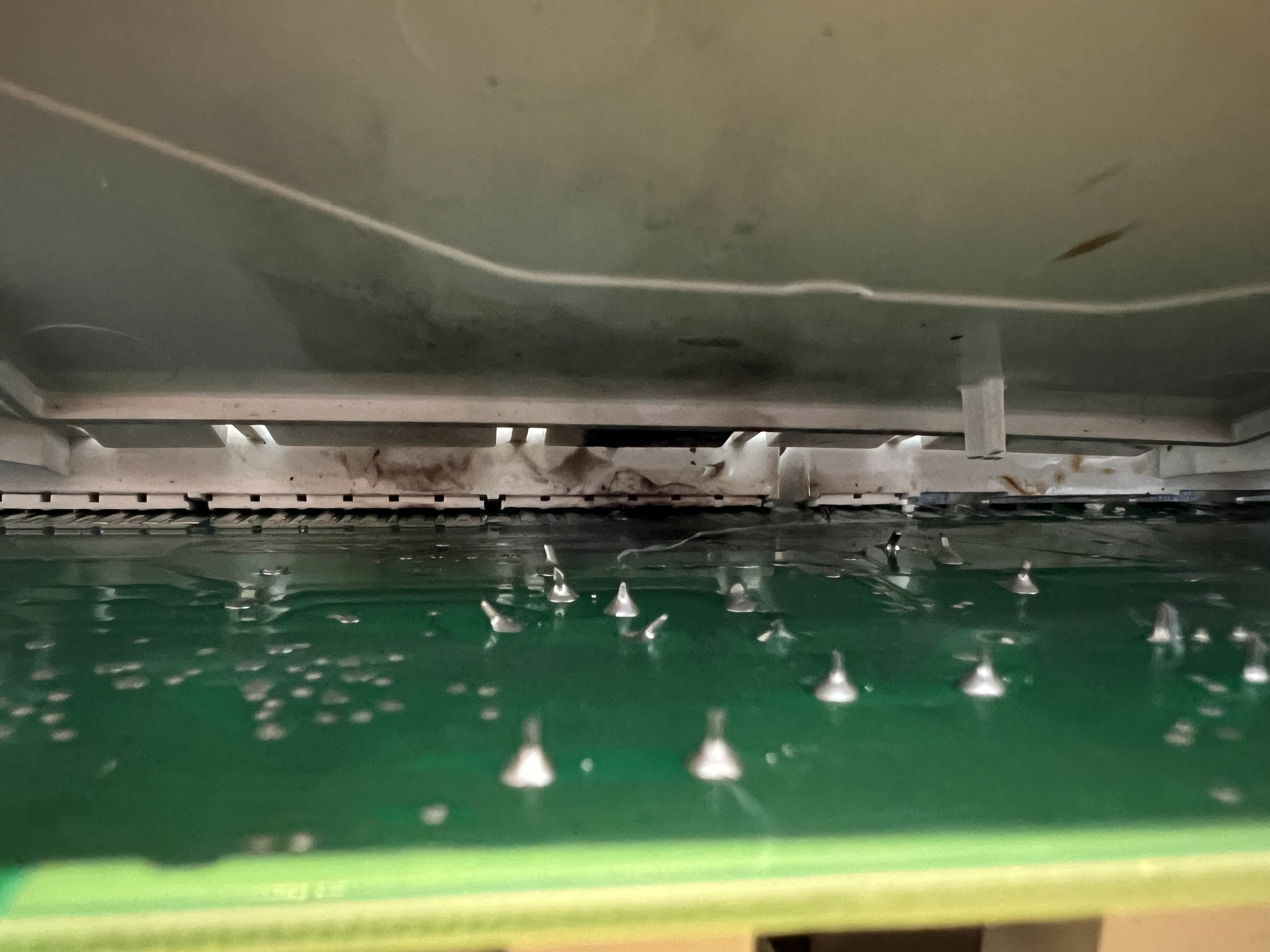

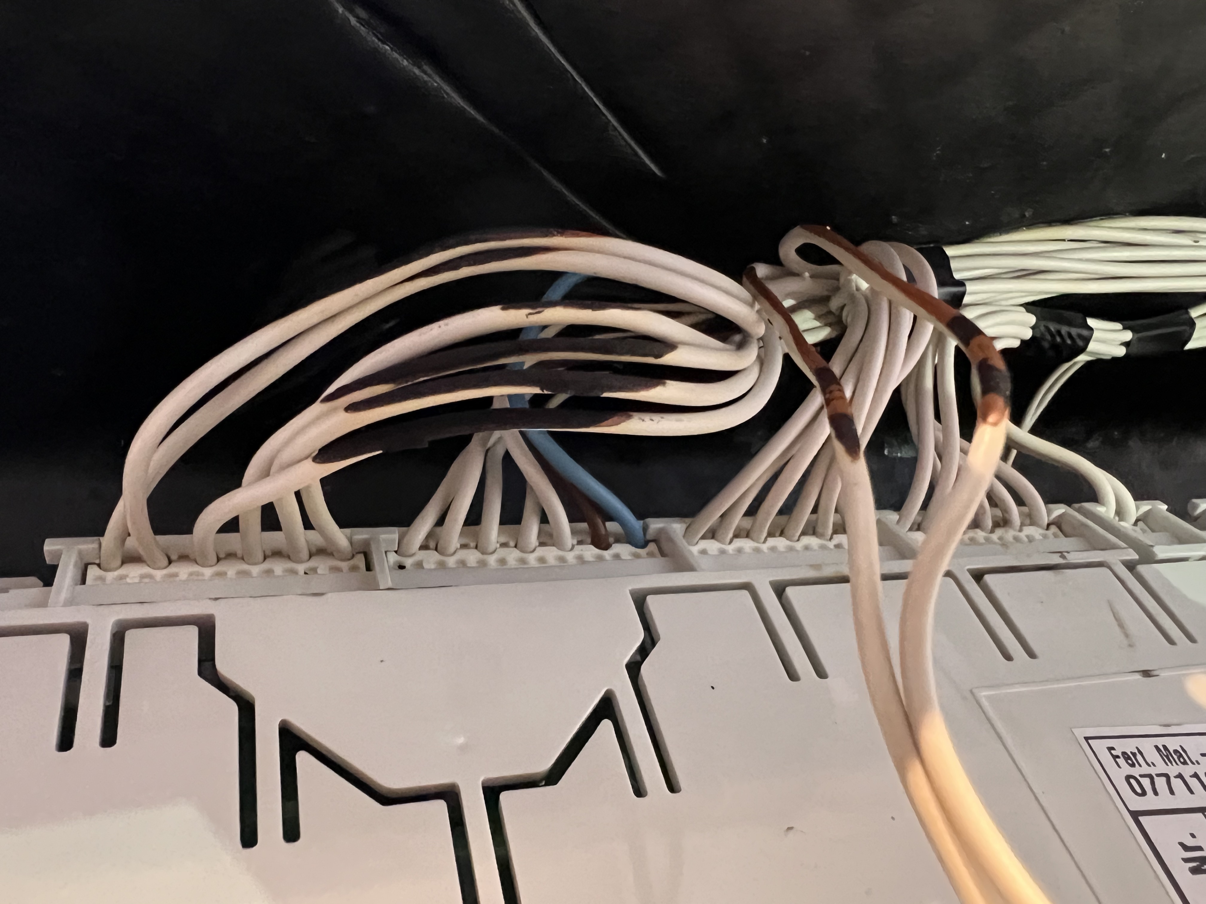

Hierbij enkele fotos, duidelijke zwarte plekken op het controller.

Kan slecht contact geweest zijn of teveel stroom over het contact.(vastgelopen motor)
Kan je ook uitvogelen waar de bedrading naartoe gaat?
