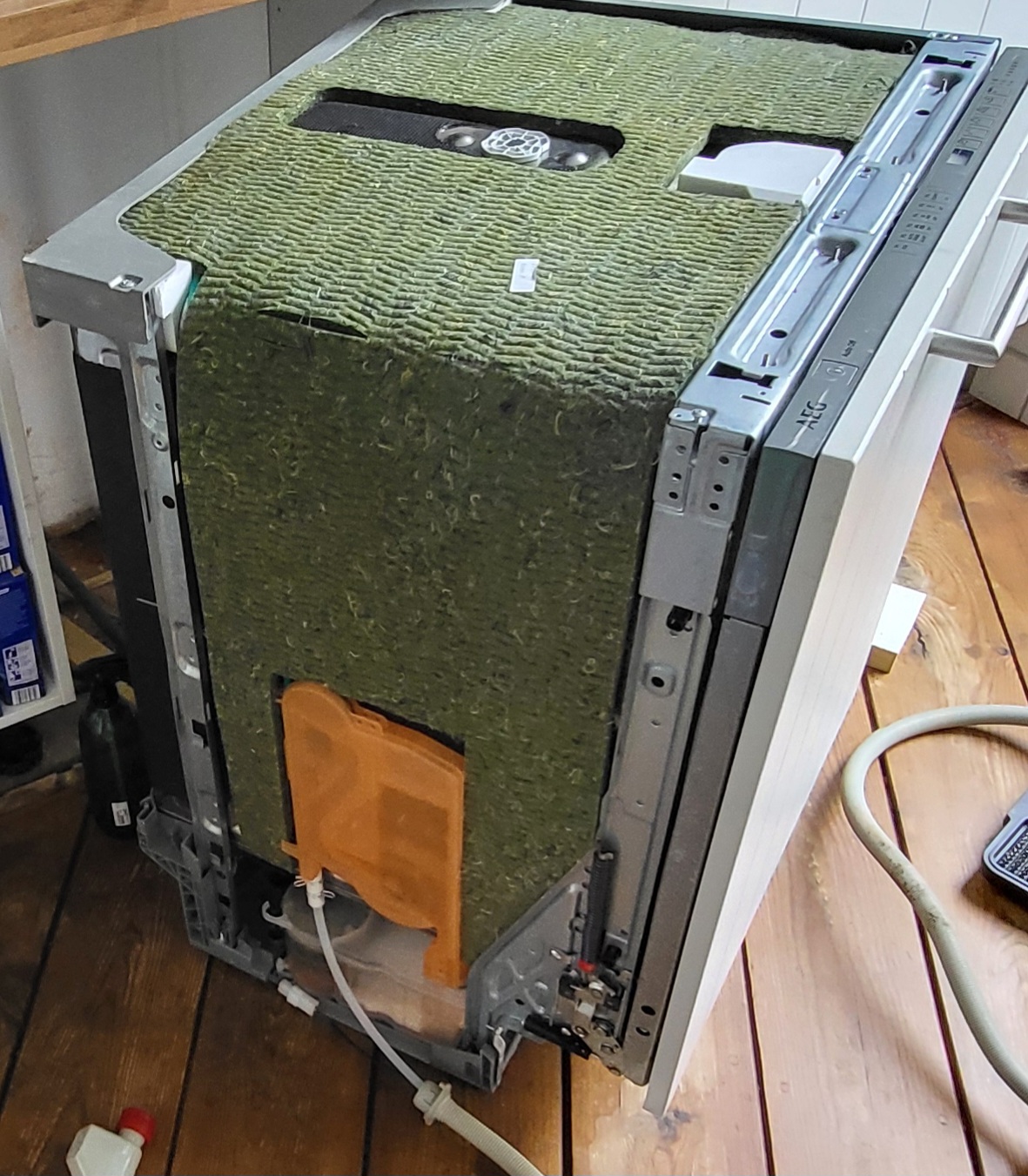

Als de vaatwasser aangesloten is op de stroom, ontstaat er een actieve inloop/lekkage/inspuiten van water in de vaatwasser. Dit is als de vaatwasser is ingeschakeld danwel uit, danwel programma draaiend. Zodra ik de stekker er uit haal, stopt de watertoevoer
De slang (aquastop)heb ik reeds vervangen zonder effect.
Weet iemand waar het probleem dan ligt? Vaatwasser is circa 5 jaar oud.

Zie ook foto met waterstraal.

Dag martijn,
Mag ik het pnc nummer van het typeplaatje op de deurrand?
