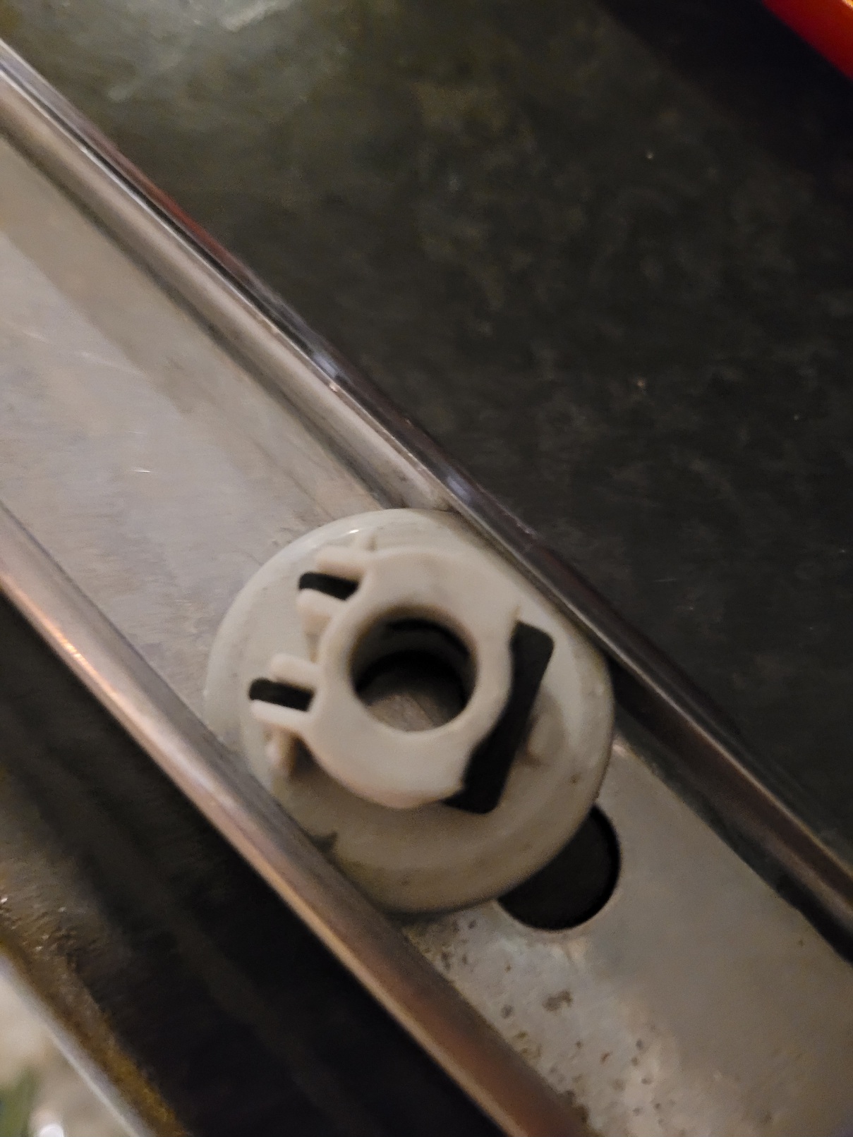

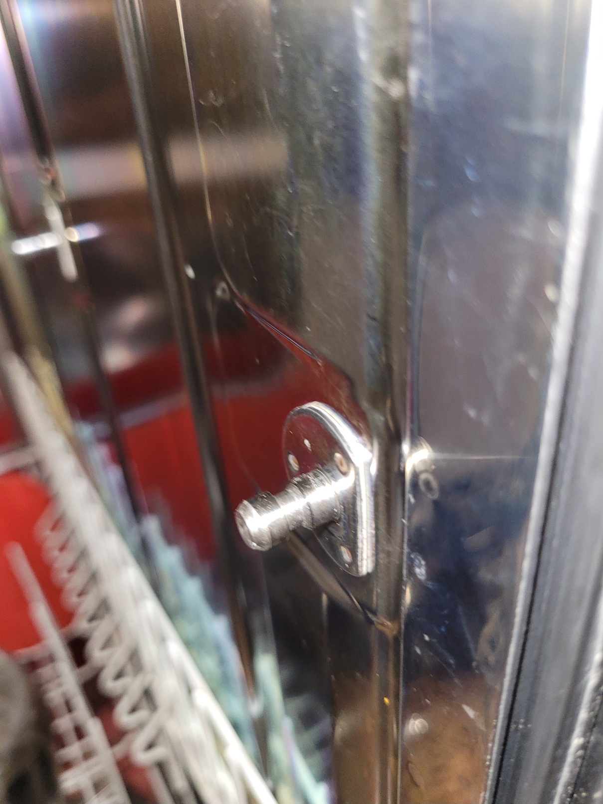

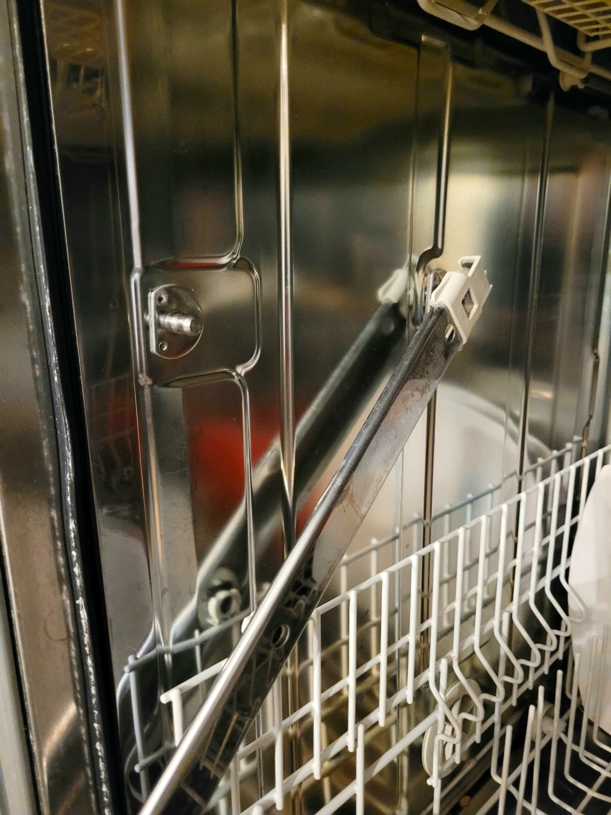

Mijn miele g4263scvi heeft looprollen aan de zijkant op stalen pinnen zitten, die vastgeklikt worden met een soort plastic clips. Nu had ik deze al gewisseld maar nog steeds vallen de wielen eraf en valt de mand dan naar beneden.
Kent iemand een goede fix? 2 nieuwe geleiders zijn over de 100 euro en ik snap niet waarom nieuwe clips dit niet oplossen.

Zie foto's. Lijkt alsof de zwarte clip niet strak genoeg zit. Maar die vervangen lijkt alleen mogelijk met 3d geprinte varianten via Amazon oid. Wat zou miele doen?
07-12-2025 09:09
Wat ik zo zie is dat die zwarte clip met de ronding van het gat mee gaat.
Moeten die niet recht zijn?
Zodat ze vastzitten achter de kogel?
07-12-2025 09:10
