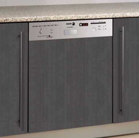

wij hebben een fout melding f4.
De af voer en de aanvoer hebben we na gekeken.
zou U kunnen zeggen wat er mis is.
Hij gaat 10min draaien en feeft dan deze melding
06-10-2011 09:31
Voor zover nog nodig: F4 staat voor natte voeten.
De machine heeft geconstateerd dat er een interne lekkage is en stopt uit voorzorg.
Verwijder de achterkant of zijkant (weet niet wat er bij dit model los kan) en kijk waar hij lekt.
