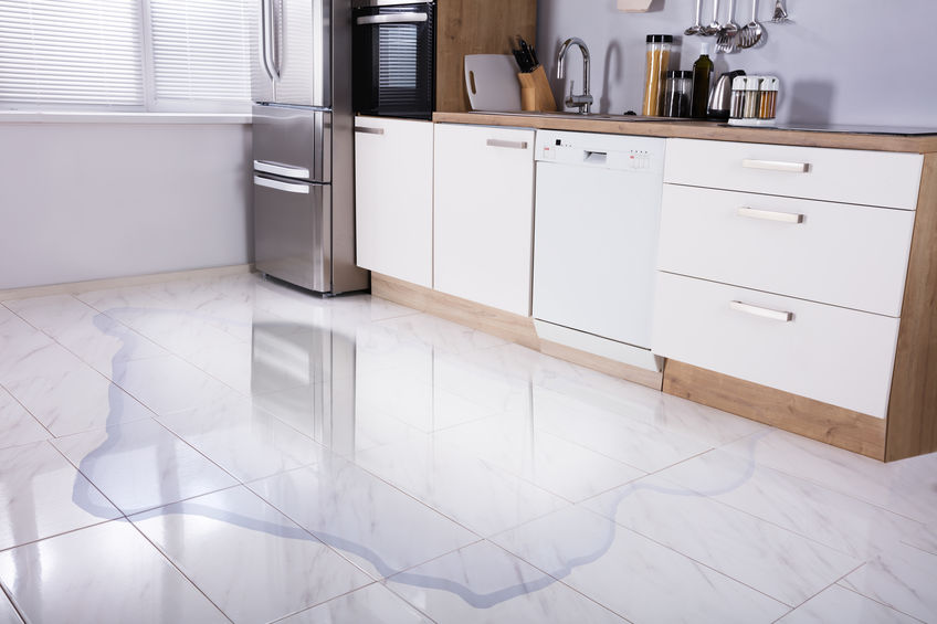

Deur van de vaatwasser lekt
Er zijn allerlei zaken die ervoor kunnen zorgen dat een vaatwasser niet naar behoren een programma kan afdraaien. Een voorbeeld hiervan is dat de deur van de vaatwasser lekt. Omdat de deur niet goed afsluit, valt het apparaat in storing en wordt het programma niet afgemaakt. Dit betekent dus dat het zaak is om de aanleiding voor dit probleem te vinden. Het is in een aantal gevallen mogelijk om zelf te achterhalen wat het probleem is. Door een aantal simpele dingen te doen kan een oplossing worden gevonden. Het is goed om te weten hoe dit werkt.
