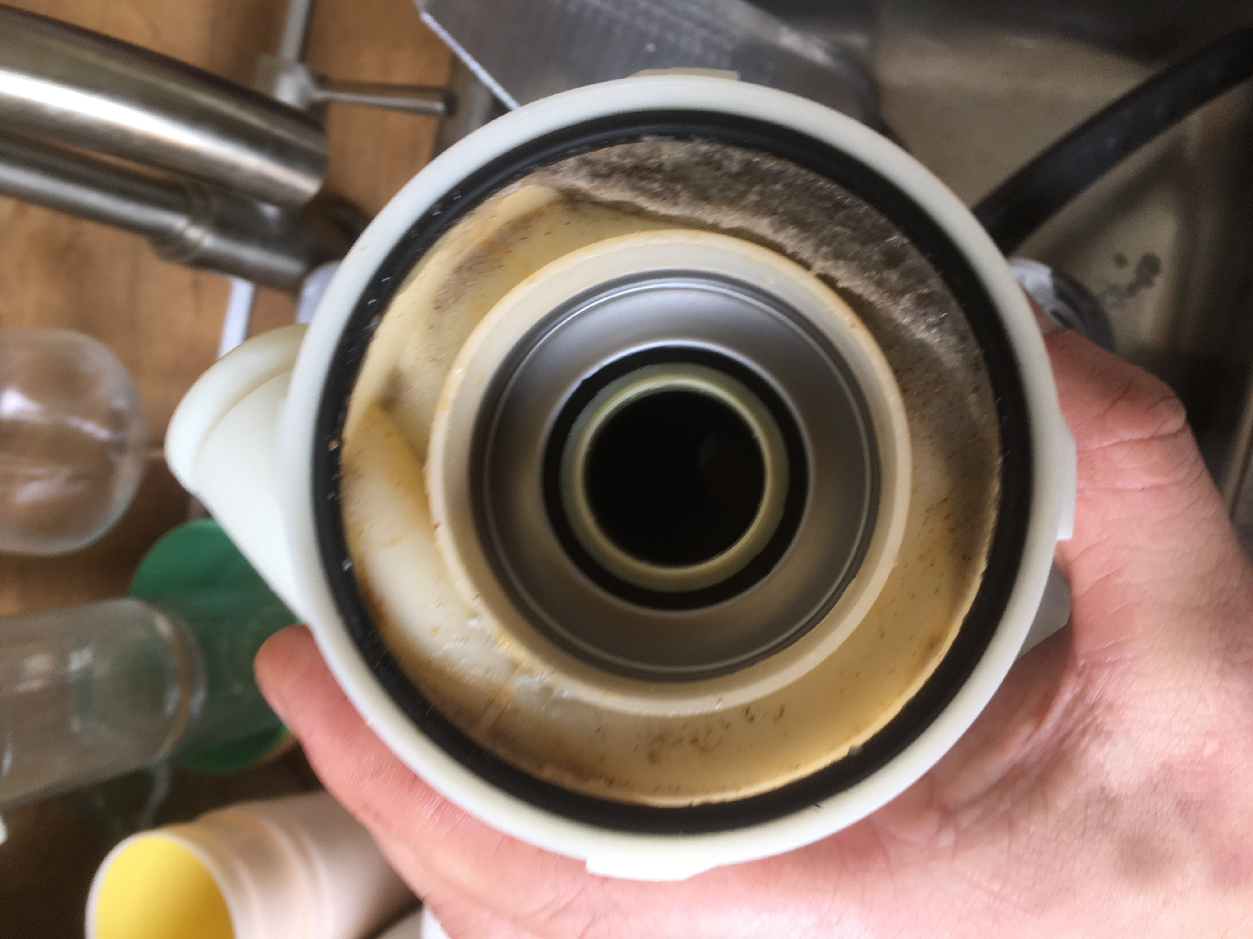

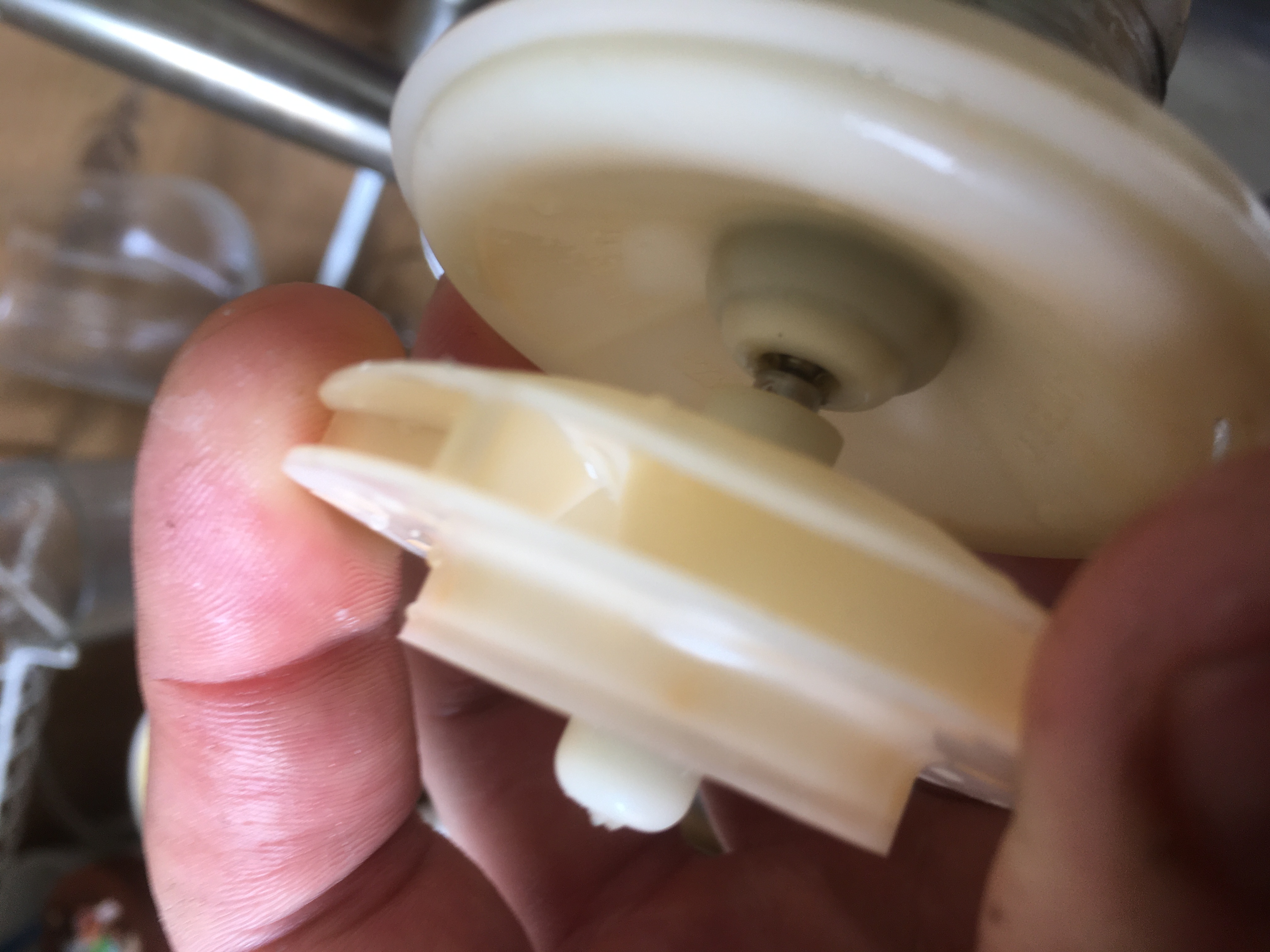

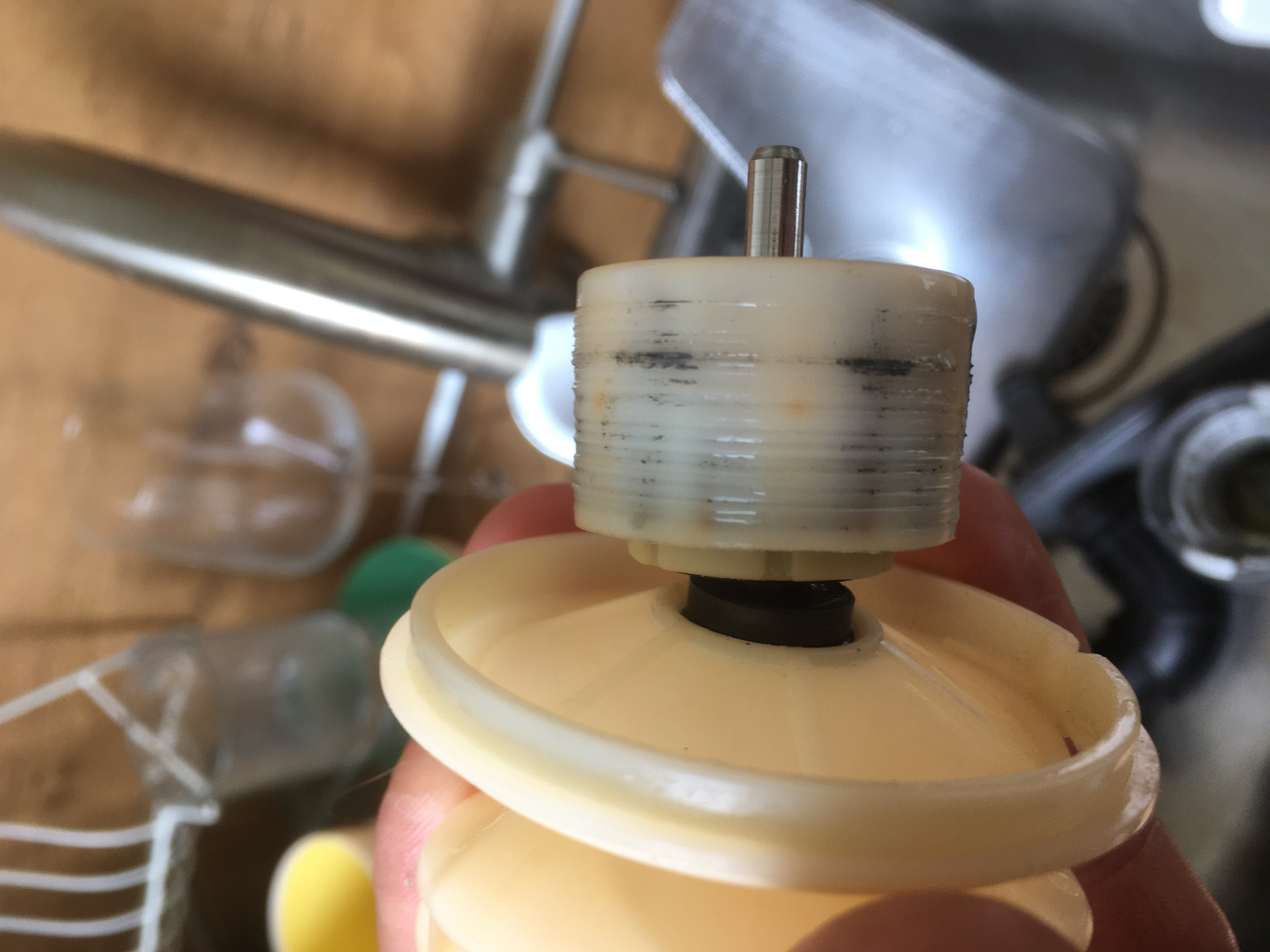

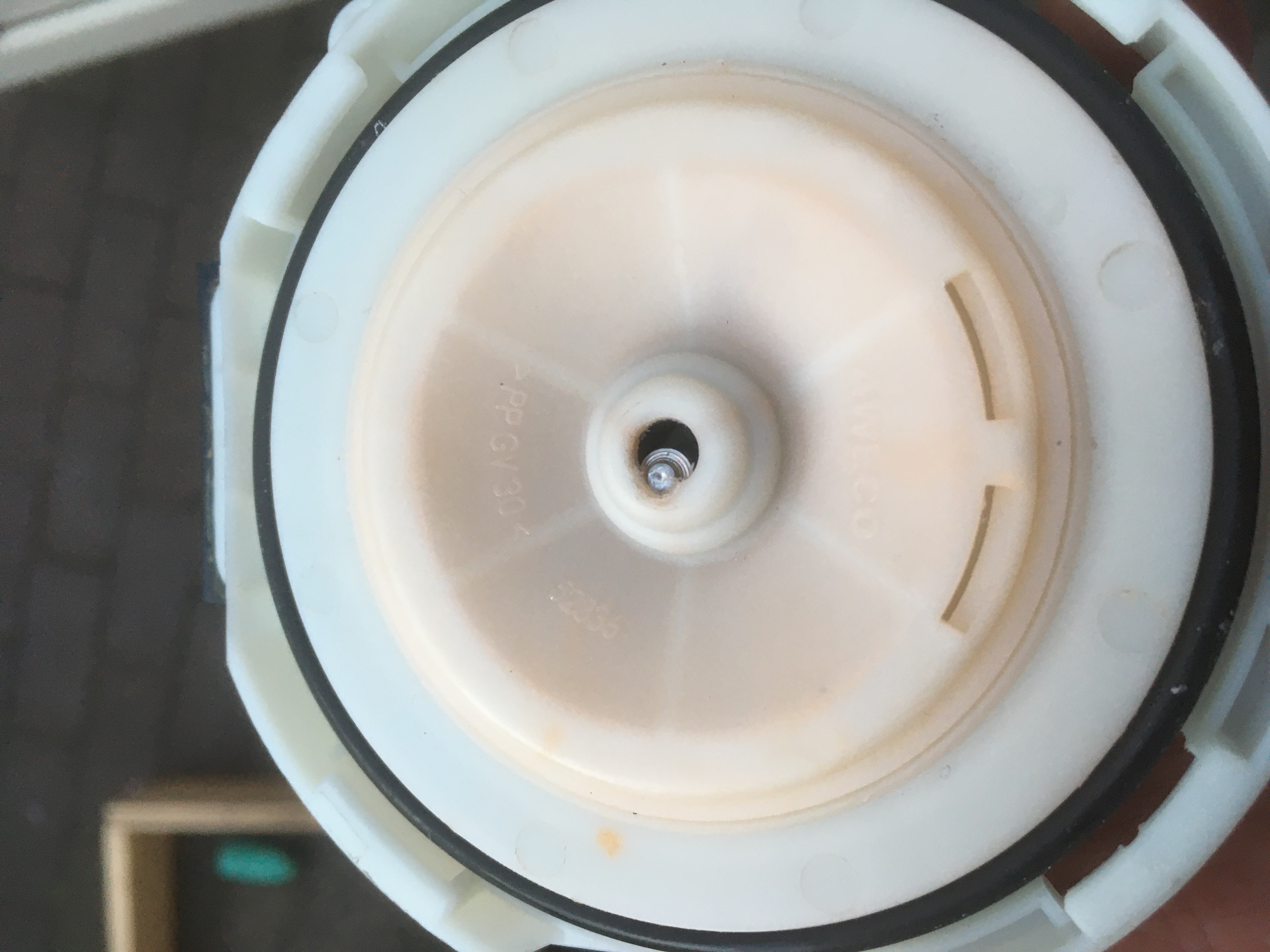

24-2 meldde ik dat onze Bauknecht vaatwasser ook storing F15 had en dat dit na het vervangen van de troebelheidssensor verdwenen leek. Enkele weken later kwam de storing F15 weer sporadisch voor en afgelopen week permanent. Door Witgoed Service Asser werd ik getipt dat de vaatwasser door de circulatiepomp “voelt” of er nog water in de vaatwasser staat. Na de circulatiepomp losgehaald te hebben, bleek deze vol zandachtig materiaal te zitten en bleken de lagerbus onder het schoepenrad en de as van het schoepenrad flink ingesleten te zijn. Na het vervangen van de circulatiepomp werkt de vaatwasser weer goed. Hij is ook weer net zo stil als toen hij nieuw was - dat valt nu pas op…
