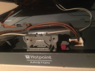

Volgens mij ziet die stekker er aardig verbrand uit ofniet?
Je kan de stekker er af knippen en 2 vlakstekkers er aan maken.
afbeelding vlakstekker
Als de schakelaar verder nog intact is zou hij weer moeten doen.

Ja, dat zagen we inderdaad ook!
Bedankt voor je hulp we gaan het proberen met een vlakstekker en anders bellen we een monteur!
Nogmaals bedankt voor alle info en je hulp!

Hallo Bennie,
Hij werkt weer! Bedankt voor de heldere uitleg! Mijn man heeft het zelf vervangen.

Goed om te horen, fijn dat hij weer doet.
