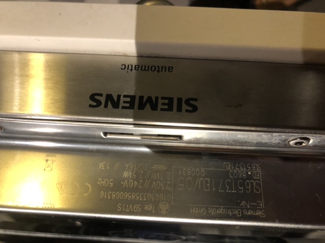

Ook hier het geval: Vaatwasser Siemens S9VT1S valt telkens uit aan het einde van het programma door een aardlek.
Op dat moment heeft de vaatwasser nog één minuut van het programma te gaan.
