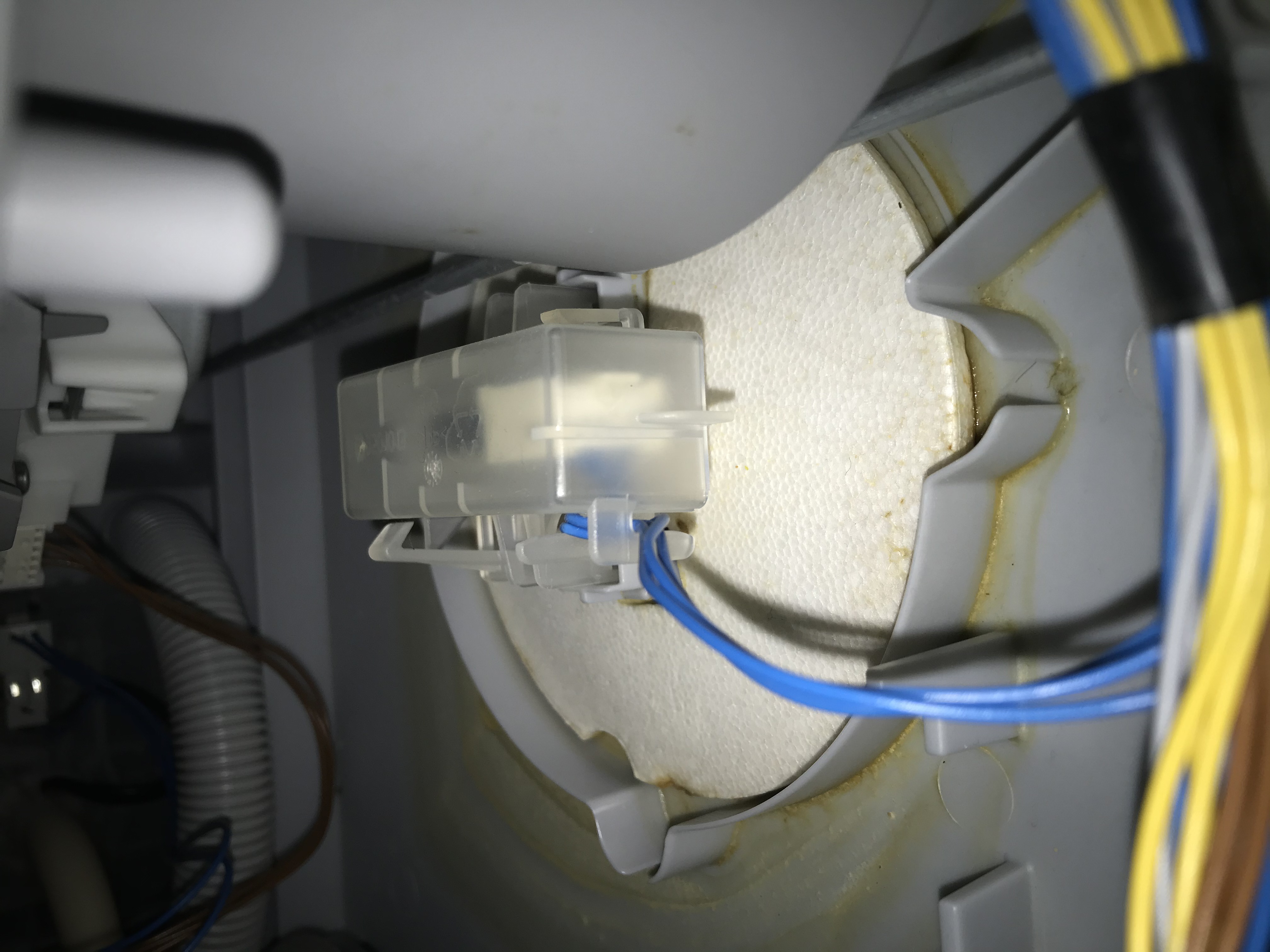

Siemens SD6P1S vaatwasser, maakt willekeurig kortsluiting tijdens programma. Aardlekschakelaar schiet er telkens uit. Iemand een idee/oplossing???
Er zit geen vocht onder de bak (zie foto)

@fam G
Er is wel vocht geweest zo te zien.
Het kan toch nog zijn dat er nog restvocht in de circulatiepomp of een ander onderdeel zit.
Zet er eens een nachtje een ventilator op zodat het onderin goed kan drogen.
Misschien verhelpt het dat.

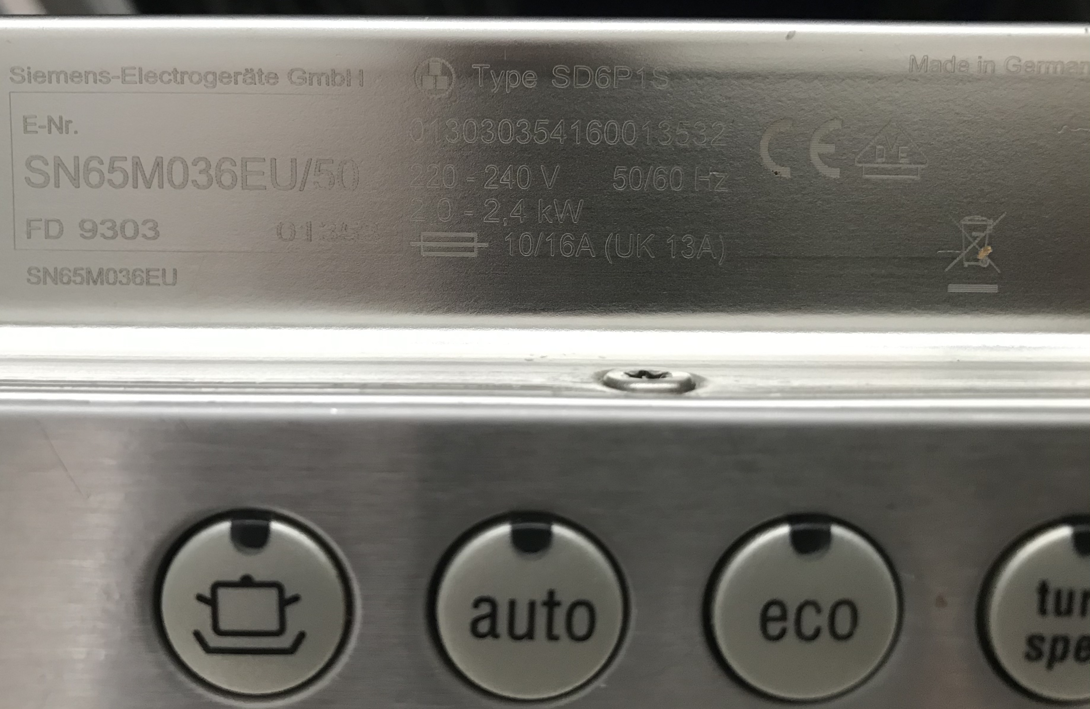

Mag ik het Enummer van het typeplaatje op de deurrand?
