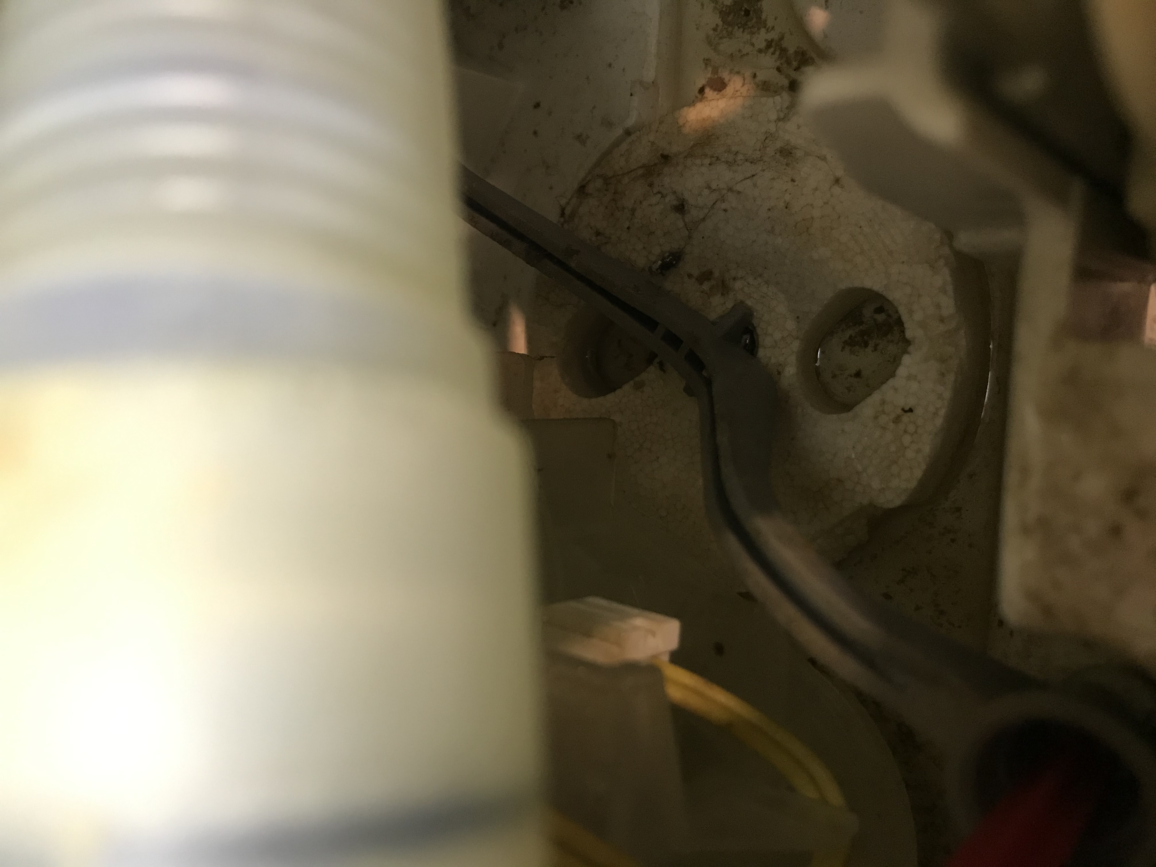

Hoi Bennie, mijn ingebouwde 11 jaar oude vaatwasser bosch logixx aquavario maakt kortsluiting. Snoer is heel. Ook geprobeerd op een andere groep. Vloog er meteen weer uit. Geen lekkage. Ik kan helaas geem typeplaatje vinden. Onderin stond nog water dat eruit geschept. De zijkant er afgehaald. Zie foto. Hoe krijg ik het open? Fijn als je me wil helpen. Liever geen bezoek gezien corona. Zoon in risicogroep. Alvast bedankt!
