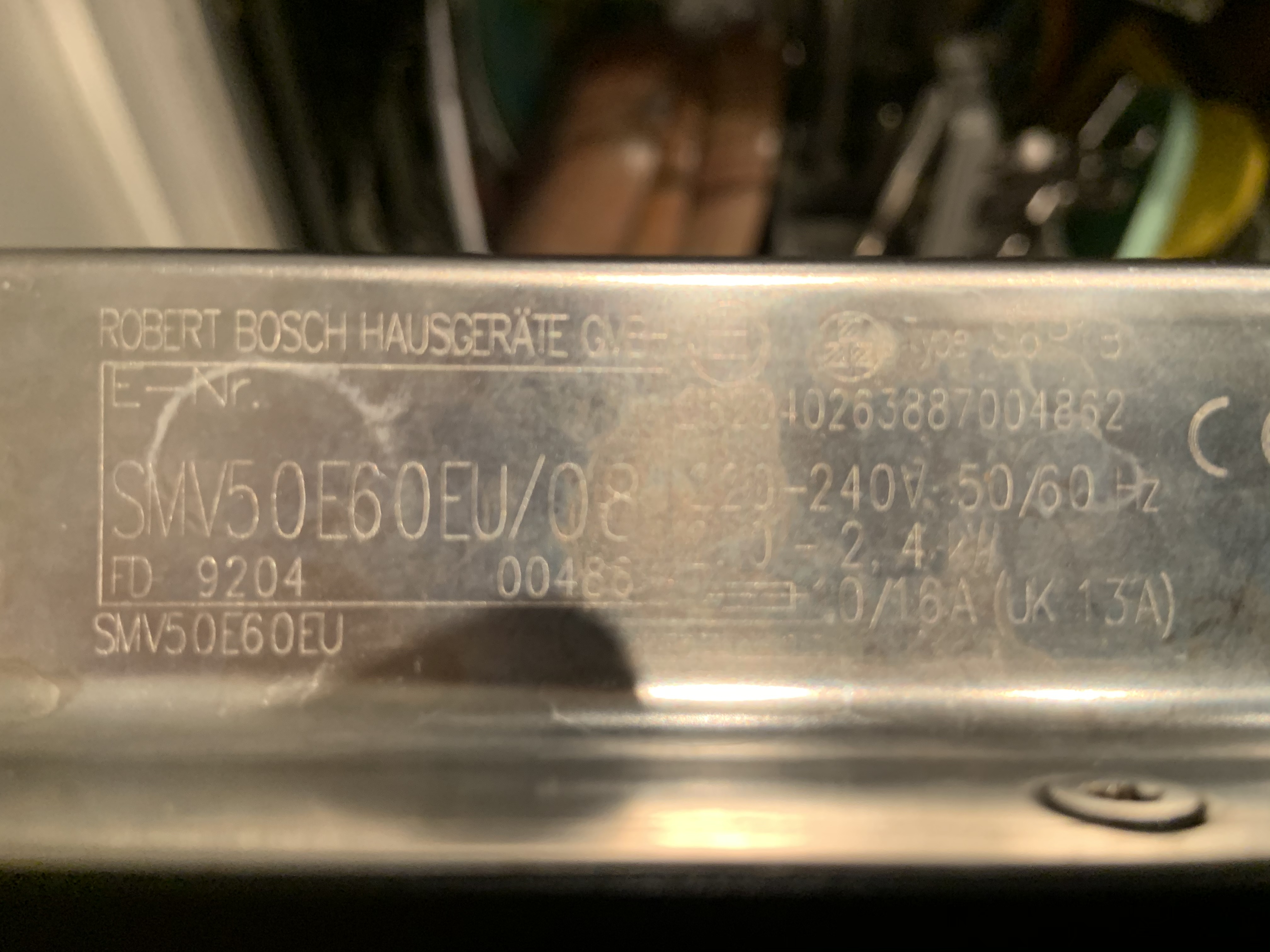

Zelfde Probleem als Bert maar dan met een bosch SMV50E6OEU/08 Silence plus. Aardlekschakelaar springt eruit na 10 Seconden.
Wat te doen? Kan ik zelf iets vervangen? Ben niet superhandig. Gr Maarten
